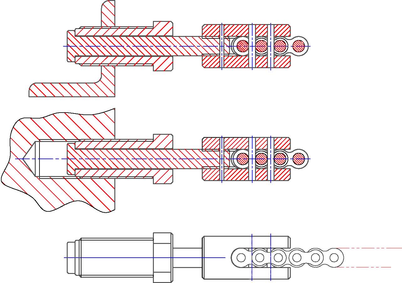

Сообщение evgen »
Я натягивал так, работает прекрасно.
111.jpg (6626 просмотров) <a class='original' href='./download/file.php?id=2859&mode=view' target=_blank>Загрузить оригинал (138.96 КБ)</a>

Жень, ну хорошо, натянул ты, а какая у тебя будет нагрузка на ось со звездочкой? Сама по себе цепь тяжелая, а если еще вспомнить из школьного курса физики что абсолютно горизонтально натянуть веревку (в данном случае цепь) невозможно... т.е. провисы с двух сторон от звездочки (при конструкции как на видео). Для силовых перемещений, не сопряженных с точностью перемещений, ну или с невысокими требованиями к точности можно применить.

Провис цепи не такой большой, и погрешность от такого провиса будет минимальная. Я тянул двойную цепь длиной 2,5 м с умеренным усилием, при этом провис был прибл. 12 мм. А такой провис дает погрешность в длине сотые миллиметра.
По поводу нагрузок на звездочки: Однозначно должны быть исключены консольные крепления последних-только вильчатые кронштейны, и т. д. и т.п.

При правильном изготовлении звездочки (не из пластилиновых металлов)-с правильной закалкой, с правильной геометрией, и т. д. и при своевременной подтяжке - пара звездочка-цепь работает довольно долго и с приличной точностью. Естественно, ловить сотки с таким приводом не получиться.
