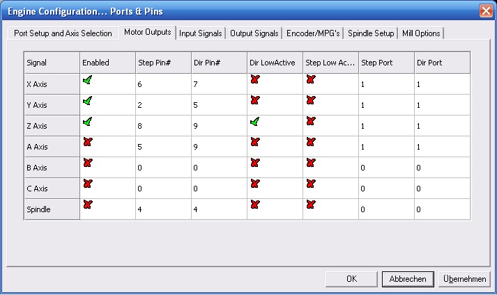

Всем привет. Тут работал я со своим станком горя не знал. А вот вчера начались чудеса. я не могу объяснить и даже понять, что происходит вообще.
Итак, что вообще вызвало написать вопрос: Фрезеровал вчера деталюшку. Все ок получалось, начал фрезеровать вторую деталюшку, программа останавливается в произвольном месте, видно как меняются координаты в программе, но ось стоит, потом "Ах, да.. мне ехать надо, подумала ось и поехала..." но при этом отключается шпиндель. Далее просто все перепробовал, и сидел игрался на клавиатуре стрелками -ездил осями, и тут в один момент включается шпиндель, координаты на экране в программе прибавляются, но ось стоит, шпиндель работает еще секунд 10, потом выключается и снова я могу стрелками перемещать оси... но координаты то уже не те получаются, я то нагнал координаты когда оси стояли. В автоматическом режиме так же проблемы. Не знаю что делать... уже раз 30 переустановил перенастроил, и раз 50 перепроверил все настройки - нету ничего к чему можно было бы придраться. ..., Хотя по самому началу, пол года назад когда все только собирал - вышла проблемулина, я подключил, скажем на LPT1 (0x378) к определенным пинам свою электронику, и тут сразу же мне отказало раоту на одном из пинов порта, потом я долго мучал мучал порт, ничего не получалось, я перепаял просто провод на другой пин - все поехало. и ехало до вчера. Я думал может быть порт накрылся... тут через написанную программку(умею программировать софт ит.д. и работать с такими универсальными портами...) решил проверить порт... подключил свою кустарную электронику - работает тот пин как делать нечего, а в программе Mach3 не идет сигнал по этому пину... осциллографом проверил - нет ничего там ,если стараться что-то сделать через Mach3...Вот не знаю в какую сторону думать уже.....в один момент все накрылось как бы....
Электроника у меня стандартная схема L297 + L298, без опторазвязки(когда паял, не было под рукой и в ассортименте) + самодельная схема автоотключение питания движков при отсутствии такта от программы.. чтобы не делать сковороду из моторов, что они постоянно включены....
Шпиндель - обычная мини дрель, вкл/выкл пока происходит через реле (планировалось сделать контроллер изменения скорости, реверс/аверс и т.д. и т.п.
.. но уже не знаю.... стоит или нет с такими чудесами то..)

Вот я тоже уже не знаю на что думать. С электроникой точно все все в порядке, потому что есть моменты где все отлично "ездит", а потом тупо врубается шпиндель и в это время не вращаются моторы, но координаты считаются в проге, потом шпиндель выключается и моторы снова вращаются. Тут точно что-то в программе должно быть. Потому что еще есть такое дело. 1 раз компенсирует инструмент, последующие раза 2 нет, уже пару фрез сломал... не дешевых даже :(
На счет других программ которые могут перехватывать сигналы, ну я не знаю, комп стоит отдельный для станка, там только виндовс стоит и Mach3, больше ничего нету. Хотя вот может быть я Mach кривой скачал и вот именно сейчас он начал глючить :o . Хотя я на комп тоже грешу, он работает как-то странно, запускаю если я Mach то иногда с первого двойного клика загружается, а иногда надо раз 20 тыкнуть и только потом грузится, может и у вас всех так? Потом еще комп если выключать традиционно, то тоже не с первого раза выключается... а то и вообще с розетки надо шнур дергать чтоб выключить. Один раз решил дождаться пока сам выключиться, 6 часов ждал, так он и не выключился, стоял на экране "Завершение работы Windows"
Сейчас еще идея пришла, в машине комп лежит, давали мне его на ремонт, еще не отвез, как отремонтировал - сейчас занесу и на нем проверю еще.
Вон срины еще добавлю с настройками, может я чего-то очевидного не вижу?
__spindel__rele__.jpg (6856 просмотров) <a class='original' href='./download/file.php?id=21953&mode=view' target=_blank>Загрузить оригинал (110.16 КБ)</a>
motor pins.jpg (6856 просмотров) <a class='original' href='./download/file.php?id=21954&mode=view' target=_blank>Загрузить оригинал (77.4 КБ)</a>
motor tunimg.jpg (6856 просмотров) <a class='original' href='./download/file.php?id=21955&mode=view' target=_blank>Загрузить оригинал (77.01 КБ)</a>
spindel rele.jpg (6856 просмотров) <a class='original' href='./download/file.php?id=21956&mode=view' target=_blank>Загрузить оригинал (82.89 КБ)</a>

В общем колупался я колупался... на 3 компах проверил - все одно и тоже. Начал я здесь методом исключения, отключал в программе я то одно устройство то другое, комбинировал и получилось в результате, если вообще, где-то прописан пин для релюшки для дрели - то такая беда случается, везде убрал эти описания включения дрели - работает. Сейчас полезу в схему, в релюшку залезу, может там транзистор чудит.. хотя он включает же реле.. хм.... головоломка какая-то.
Зато ноутбук в своих завалинах нашел с портом LPT :hehehe:, даже рабочий :o
