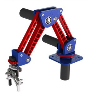

Доброго времени суток!
Есть опыт работы с 3d принтерами со стандартным набором осей XYZE (Prusa Mendel, Prusa i3 и т.п.) Появилась необходимость управлять принтером по конструкции напоминающий манипулятор пантограф. Из стандартных осей имеются XZE и возможность поворачиваться вокруг своей оси. Тут уже ПО от Prusa Mendel не подходит, подумываем писать свое. Но недавно с подачи коллег узнал про EMC2. Так вот подскажите пожалуйста, может ли EMC2 управлять подобными манипуляторами, есть какие-то готовые модули или придется дописывать?

Все сможет. Стандартного модуля на такую кинематику скорее всего нет (да и не пойму точно, какая она), можно будет подправить похожий.
По поводу 3Д принтеров и LinuxCNC много есть здесь http://bb-lcnc.blogspot.com/

PKM писал(а):Стандартного модуля на такую кинематику скорее всего нет (да и не пойму точно, какая она), можно будет подправить похожий.
Манипулятор примерно такой как на картинке, только вместо захвата будет экструдер. Черные цилиндры - двигатели.
Манипулятор.jpg (2145 просмотров) <a class='original' href='./download/file.php?id=21821&mode=view' target=_blank>Загрузить оригинал (66.78 КБ)</a>

Это вроде не пантограф, а обычная последовательная кинематика...
вроде как genserkins должна подойти...

Конструктора говорят пантограф, правда на картинке первая версия. Сейчас что-то новое делают. Я сам программист, может что-то напутал с названиями:)
Думал кинематика как-то проще описывается, чем по ссылке))

porex писал(а):Думал кинематика как-то проще описывается, чем по ссылке))
попробуй начать с trivkins кинематики (самая простая)
внеси свои изменения - посмотри как это отразится в емс
все не так сложно ,как кажется...

вот вроде пантограф: http://ru.wikipedia.org/wiki/%D0%9F%D0% ... %BE%D1%80)
Хотя да, что-то схожее есть :)
Это там просто хитрая кинематика, trivkins гораздо проще :).
Тебе надо просто изменить функции прямой и обратной кинематики.

Спасибо за советы. В новой версии, он больше похож на пантограф:)
