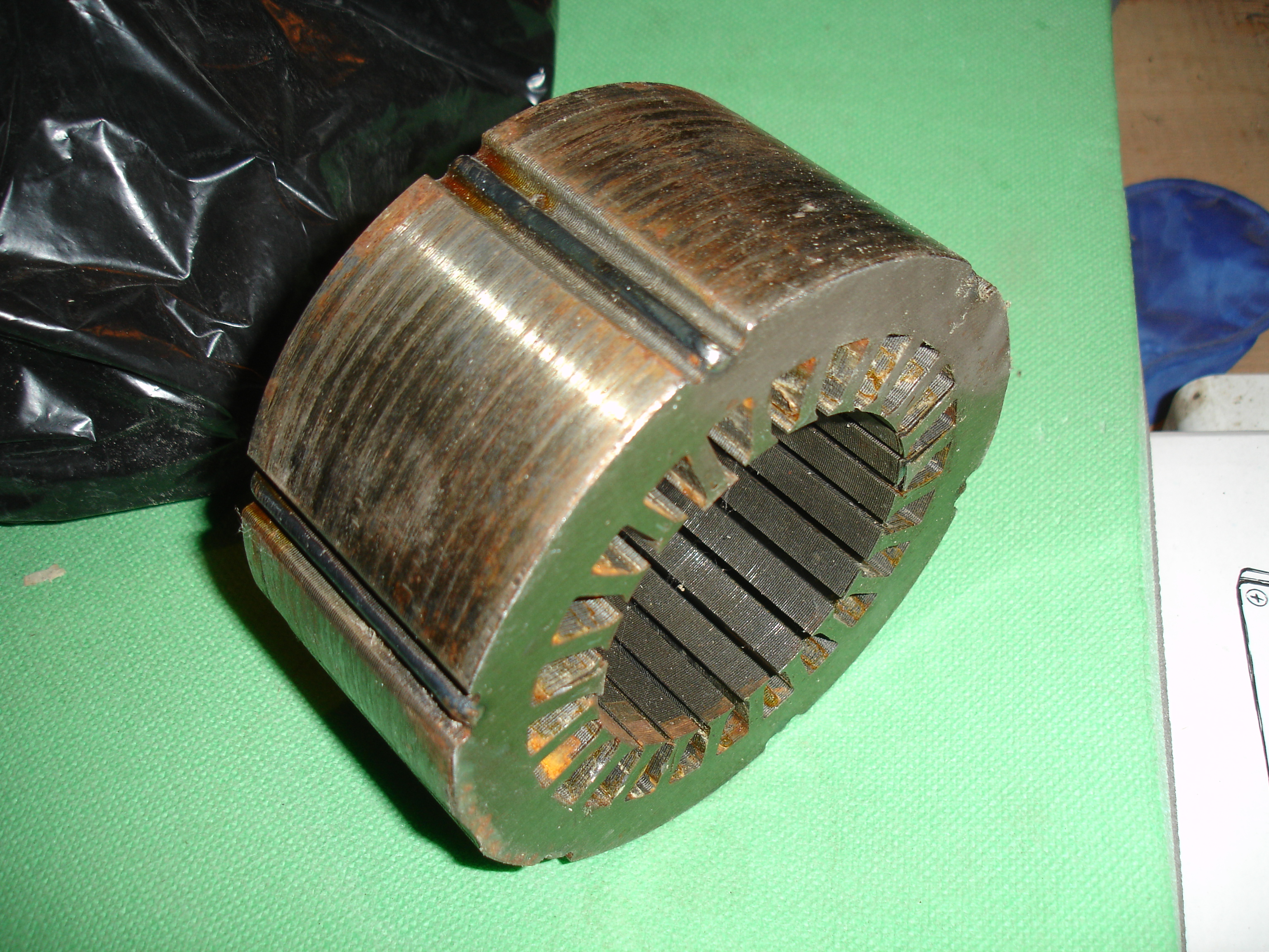

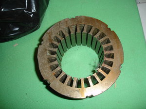

:hammer: вопрос можно ли из этой железяки сделать тор трансформатор D148 d82 H70

Paroplan писал(а):вопрос можно ли из этой железяки сделать тор трансформатор D148 d82 H70
D148 d~110 H70 теоретически можно. Если полюсные наконечники вырезать. Они только место занимать будут.
Re: фрезер 1200 на 1200
Не, зазора нет - почти вся мощность в нагрев уйдёт.
Практически тоже можно, я мотал! И полюсные наконечники не вырезал, обмотал стеклотканевой изолентой и намотал обмотку поверх! При расчетах полюсные наконечники в площадь не учитывал! Мощный сварочник получился!

Тима писал(а):И полюсные наконечники не вырезал, обмотал стеклотканевой изолентой и намотал обмотку поверх!
Можно и так, только потери в меди увеличатся за счет удлинения провода. И если обмотки влезут.
Тима писал(а): Мощный сварочник получился!
У тебя, наверно, движок побольше был.
