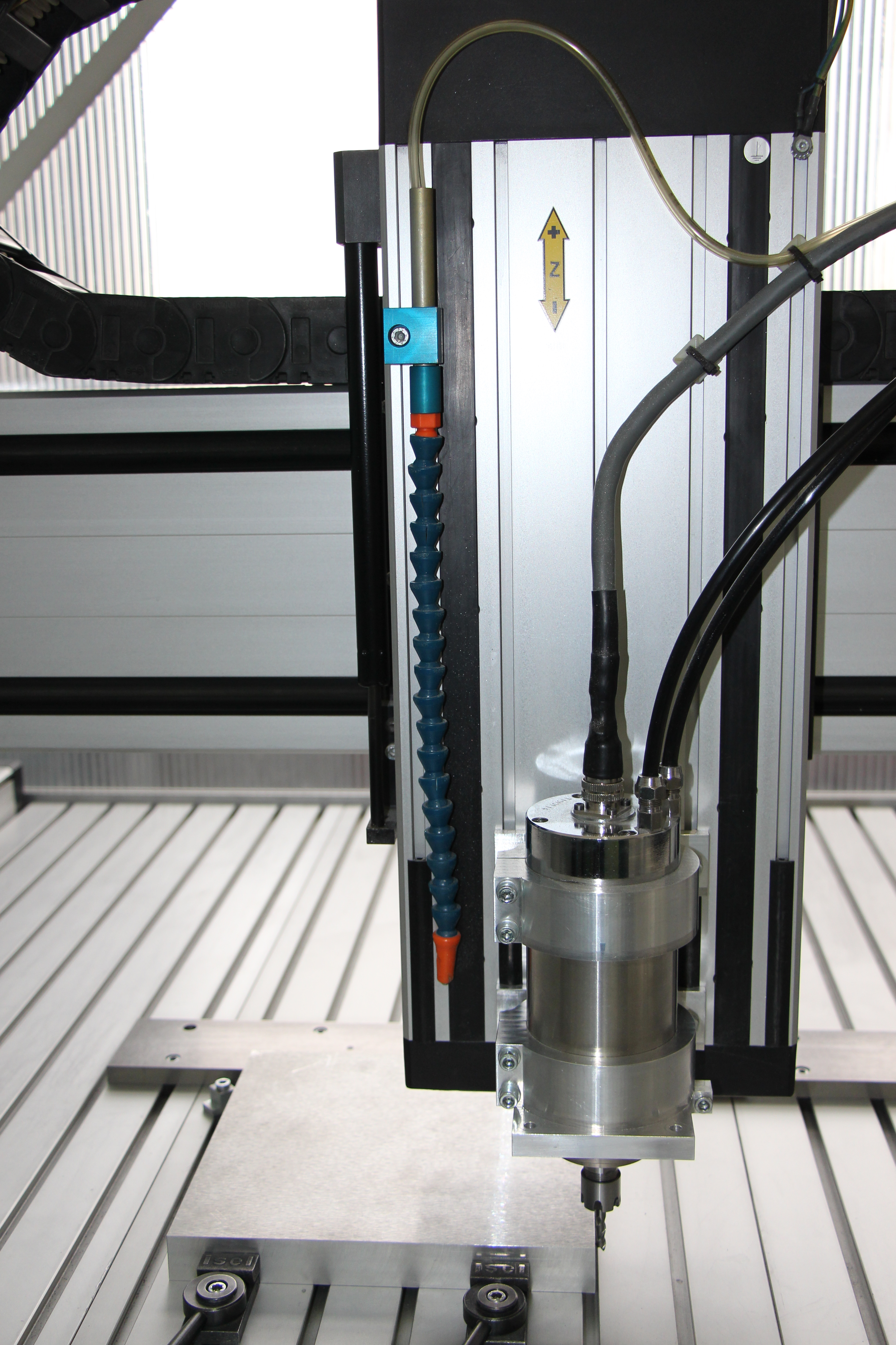

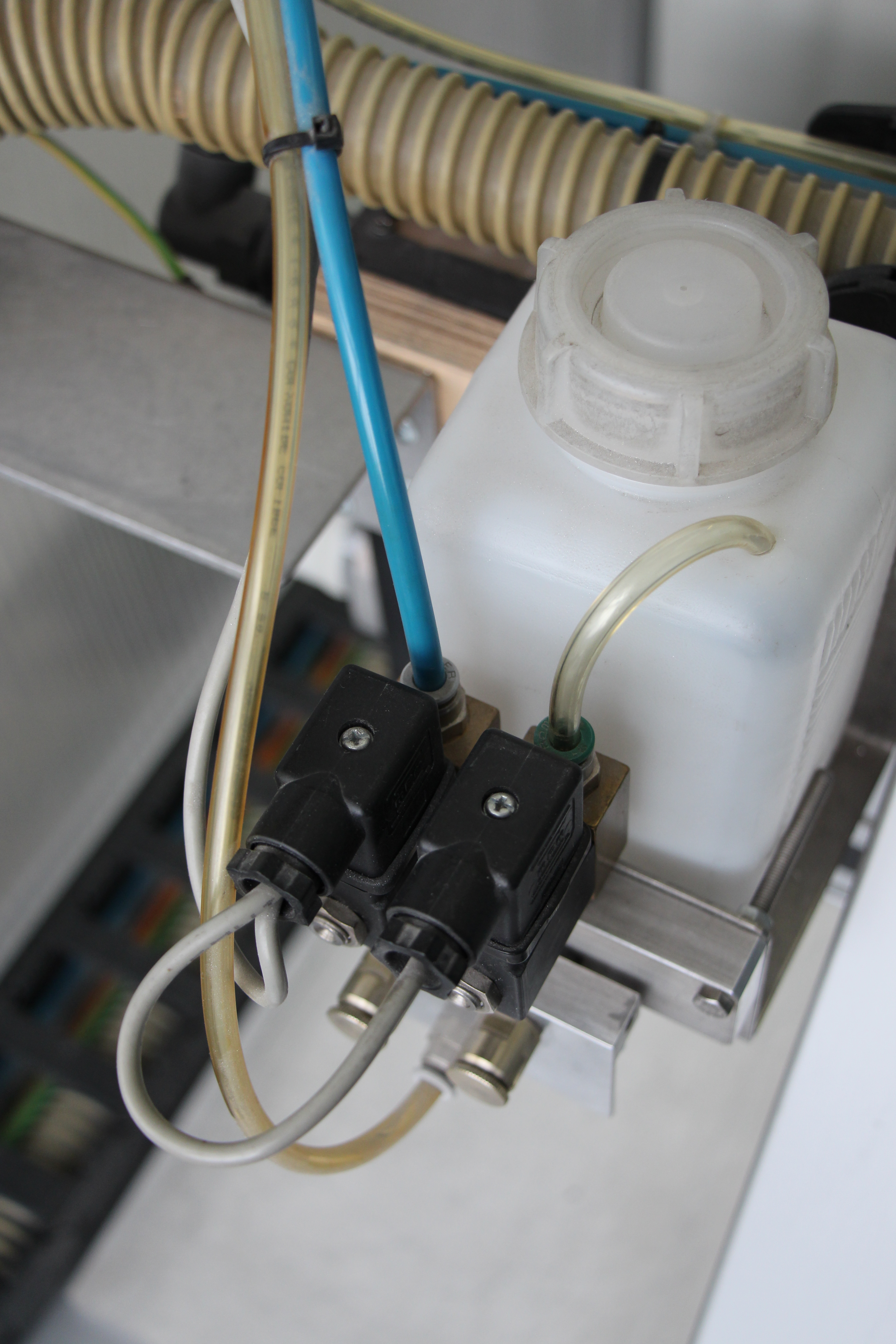

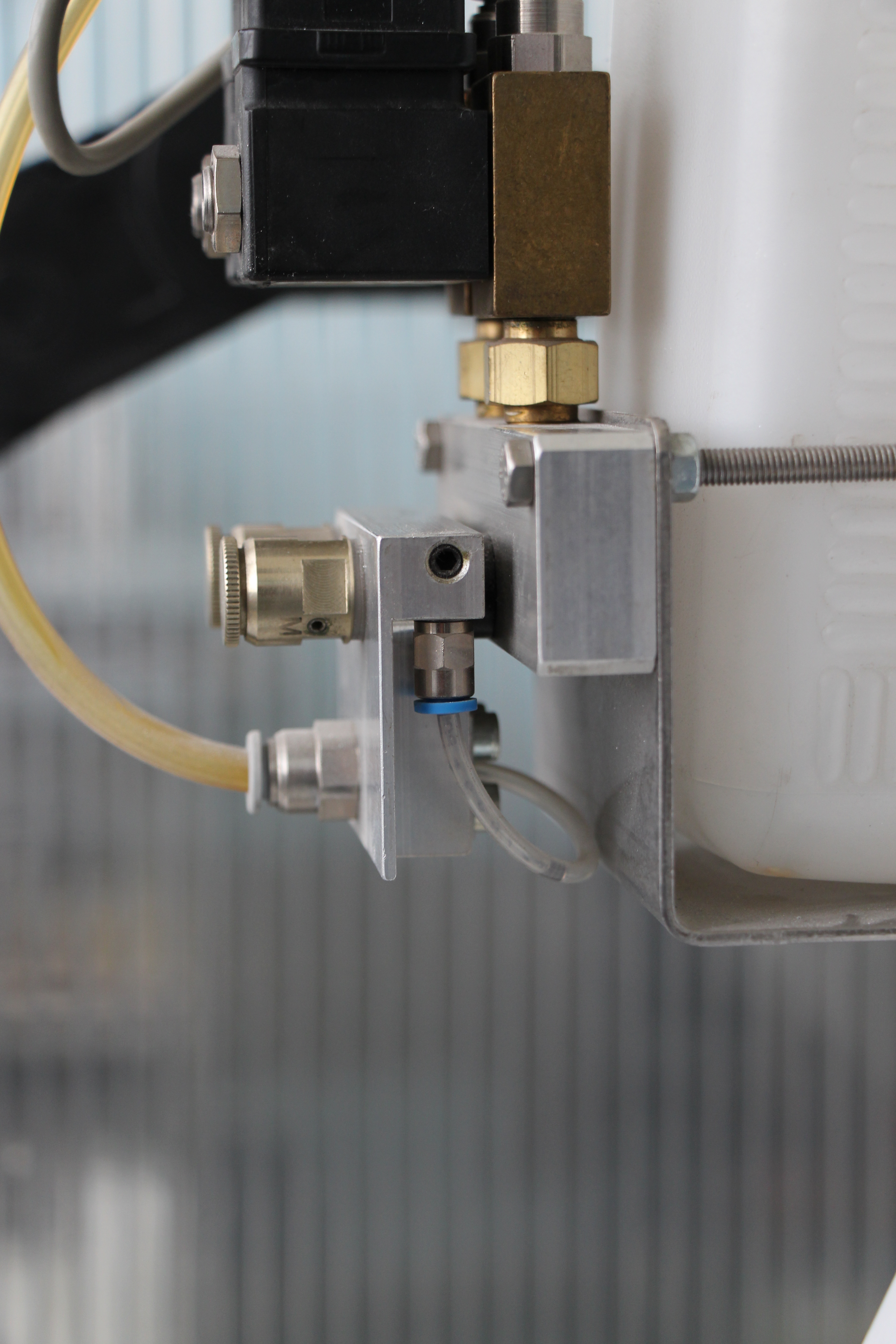

Система для подачи масляного спрея.
Форсунку сейчас не использую. Поднял, чтобы не мешала. (3688 просмотров) <a class='original' href='./download/file.php?id=20833&mode=view' target=_blank>Загрузить оригинал (5.52 МБ)</a>
Синяя трубка-подвод воздуха, белая-масло пошло к форсунке. (3688 просмотров) <a class='original' href='./download/file.php?id=20834&mode=view' target=_blank>Загрузить оригинал (5.32 МБ)</a>
Под клапанами камера смешения с регулировками. (3688 просмотров) <a class='original' href='./download/file.php?id=20835&mode=view' target=_blank>Загрузить оригинал (4.91 МБ)</a>

DimBa писал(а):Система для подачи масляного спрея.
смотрел,смотрел и не понял как работает :)

Что касается системы СОЖ, то я просто не задумывался, как работает. Пока не было задачи с этим разбираться.

А что в качестве СОЖ для тумана используете, если не секрет?
DimBa
Сообщения: 97
Зарегистрирован: 06 ноя 2013, 14:48
Репутация: 103
Откуда: Ярославль
Re: Формы для термоформовки
Сообщение DimBa »
Не секрет.Да я уже писал раньше, что вся система и само масло от фирмы Menzel. http://www.menzel-metallchemie.de/
Масло Induoil HL4.

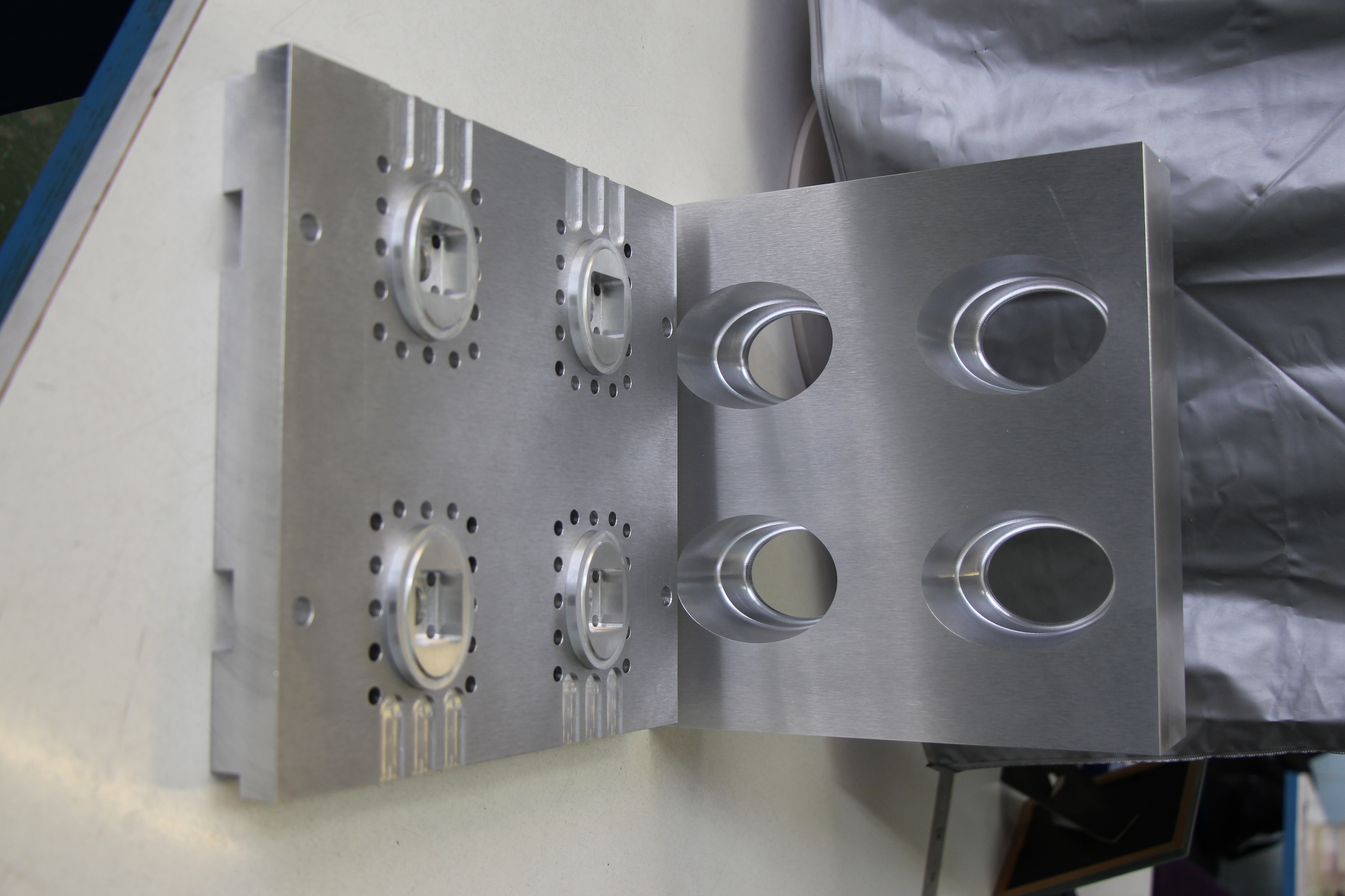

На свете появился очередной Данон.

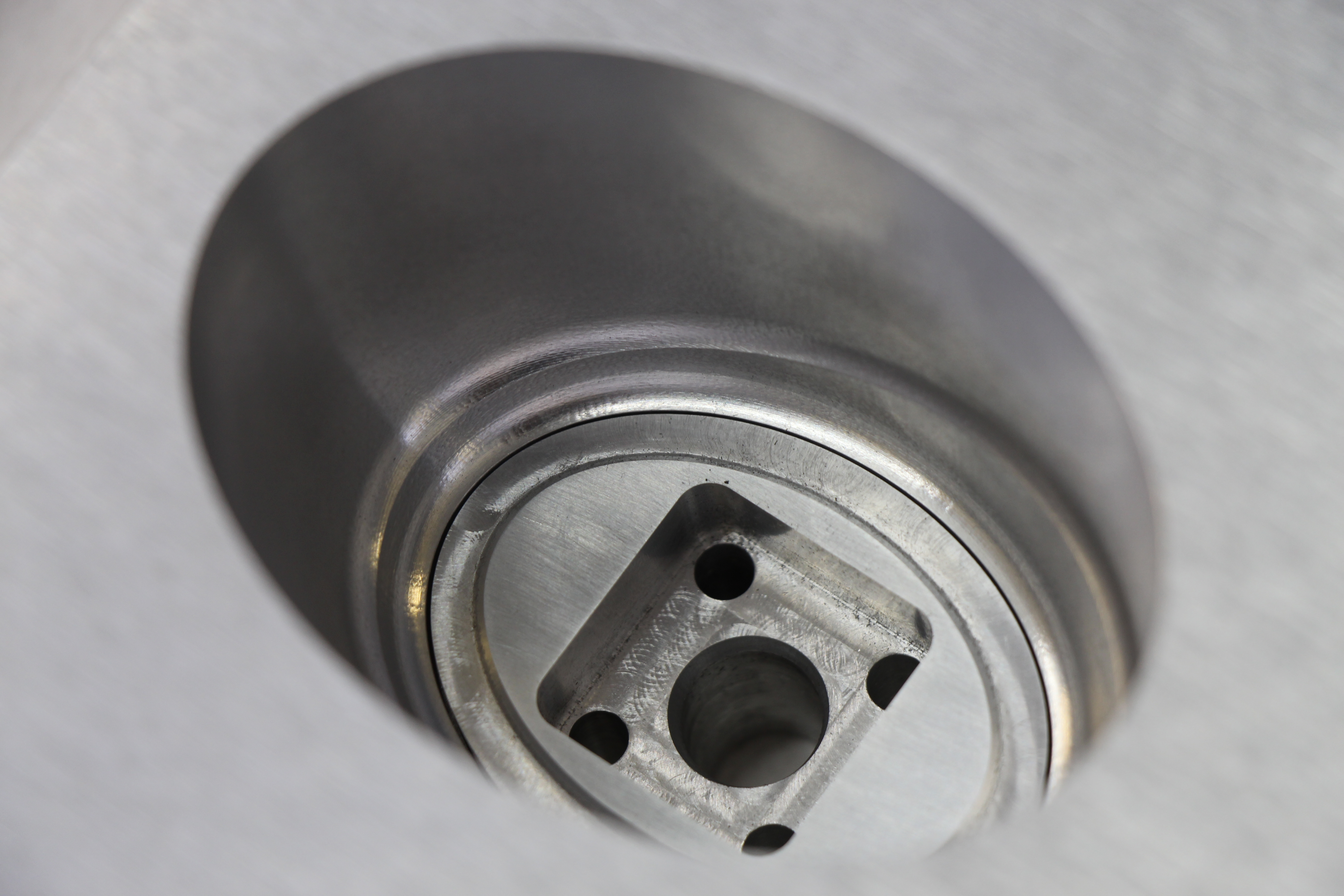

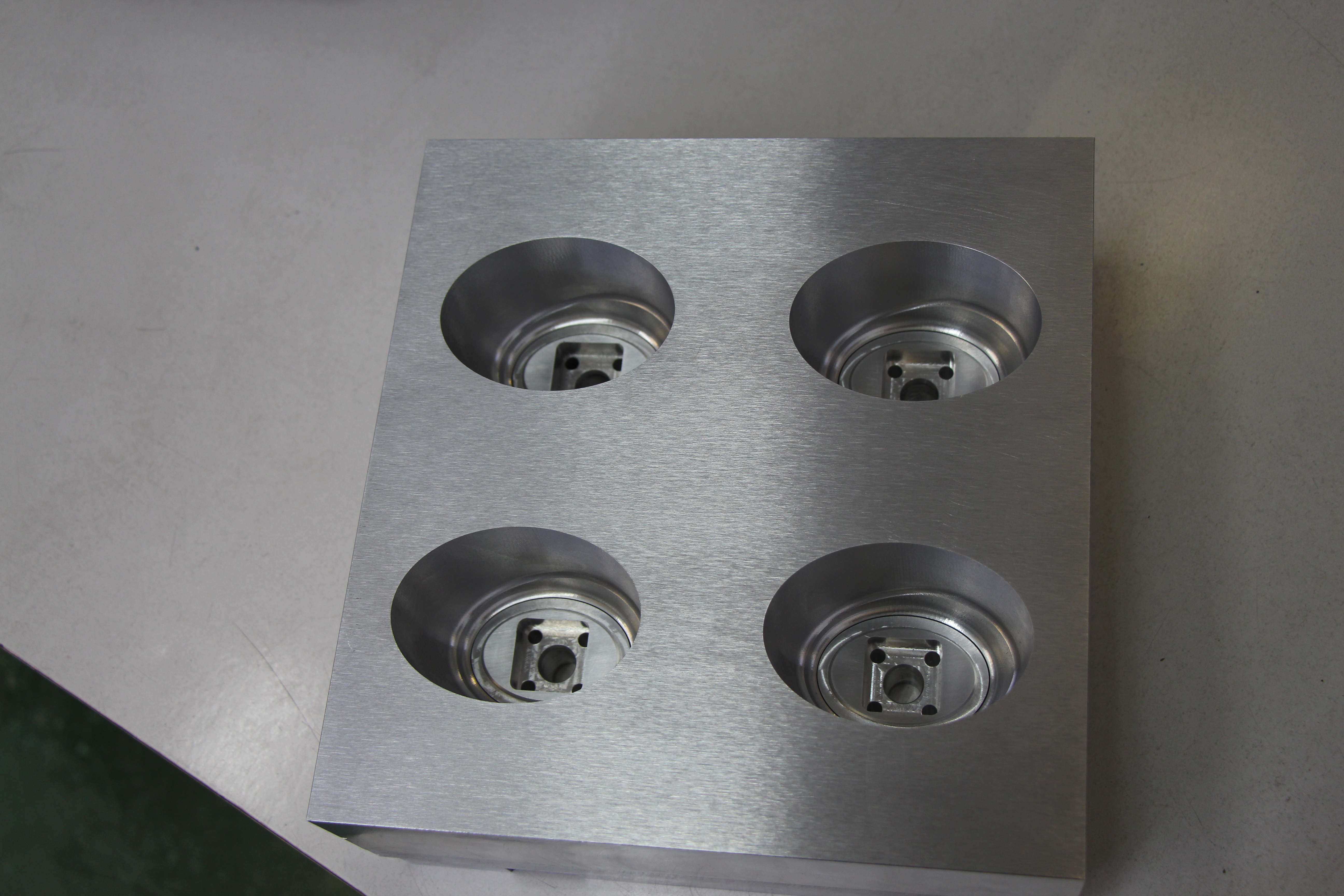

Изображение 077.jpg (3458 просмотров) <a class='original' href='./download/file.php?id=21258&mode=view' target=_blank>Загрузить оригинал (4.45 МБ)</a>
Изображение 074.jpg (3458 просмотров) <a class='original' href='./download/file.php?id=21259&mode=view' target=_blank>Загрузить оригинал (4.89 МБ)</a>
Изображение 076.jpg (3458 просмотров) <a class='original' href='./download/file.php?id=21260&mode=view' target=_blank>Загрузить оригинал (5.52 МБ)</a>

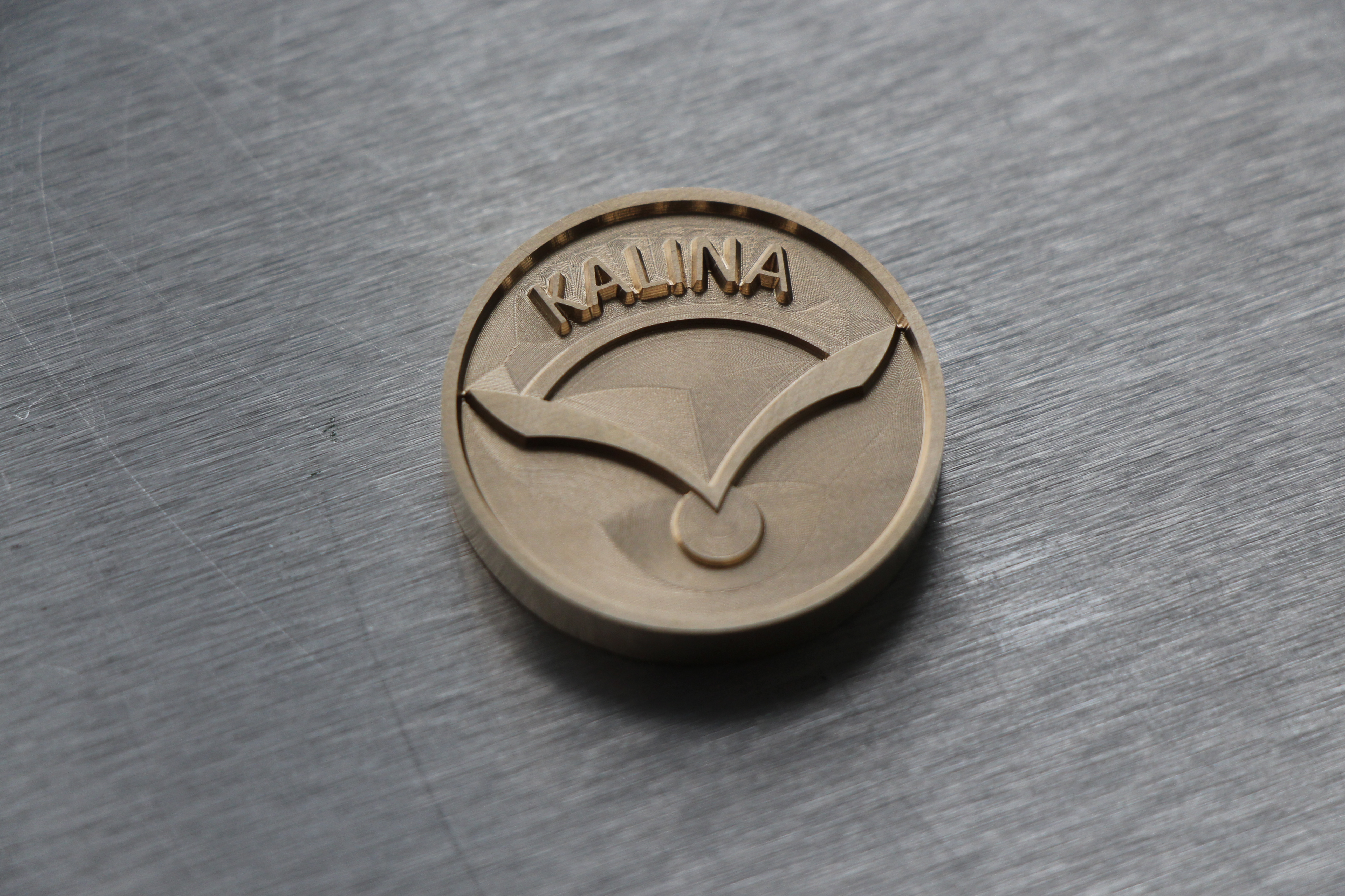

И маленькая эмблемка в мебель.
Изображение 084.jpg (3458 просмотров) <a class='original' href='./download/file.php?id=21262&mode=view' target=_blank>Загрузить оригинал (6.79 МБ)</a>
Loituma
Сообщения: 512
Репутация: 57
Сообщение Loituma »
я может чего то недопонял...
этот алюминевый чпу с маленьким шпинделем грызет сталь?
чтобы осознание пришло напишите пожалуйста режим работы: диаметр фрезы, обороты шпинделя, скорость подачи и глубину захода :thinking:
Сообщения: 22776
DimBa писал(а):Материал Д 16Т.
DimBa
Сообщения: 97
Репутация: 103
Откуда: Ярославль
Сообщение DimBa »
Это наверное от шлифовки Al имеет такой вид на фото.
