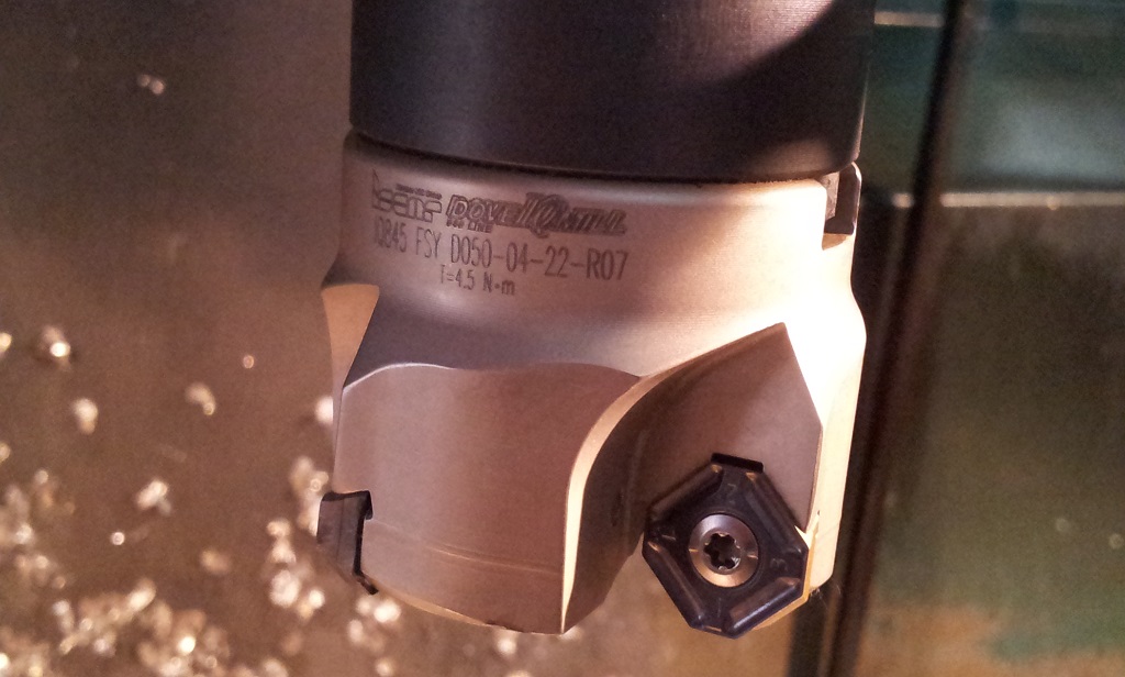

aftaev писал(а):При работе нормальным инструментом Хороший инструмент #10 ничего не затирает
вот вот, балдею от этого флай-катера ;) 4 пластинки, на каждой пластинке 8 (!!!) сторон, и держатся неделями не переворачивая пластинки.
поверхность почти зеркальная.
правда дорогой :hehehe:

Nick писал(а):А это развер флай каттер, что-то маленький очень
диаметр 50мм
пробовал одной пластинкой работать, вообще зеркало

NightV писал(а):правда дорогой
если посчитать сколько живет совковая фреза + переточка и тд.. то дорогой инструмент получается не таким и дорогим.
Nick писал(а):А это развер флай каттер, что-то маленький очень...
это фасовая фреза с ТС пластинками но не fly cutter http://www.ebay.com/sch/i.html?_trksid= ... &_from=R40
Nick писал(а):В принципе, поверхность получилась достаточно хорошая!
После нормальных ТС пластин будет по другому :)

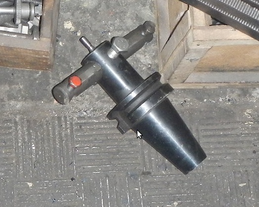

Я вот что думаю, а вот такую балеринку можно как флайкаттер использовать?
балеринка.jpg (2755 просмотров) <a class='original' href='./download/file.php?id=21613&mode=view' target=_blank>Загрузить оригинал (111.13 КБ)</a>
Re: Небольшой настольный токарник.
Nick писал(а):Я вот что думаю, а вот такую балеринку можно как флайкаттер использовать?
а что там за пипка торчит в центре?
Чтоб не колбасило, когда большое отверстие сверлишь. Т.е. сначала делаешь маленькое направляющее отверстие, потом сверлишь большое. Пипку можно выкрутить. Вопрос, как устанавливать и выставлять пластины... там круглые отверстия... в принципе круглый резец могу найти, может даже под пластинки, но как его угол выставить?
