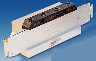

Саш. отвечу здесь, может еще кому интересно.
отрезной инструмент бывает очень разный
8678676.jpg (3339 просмотров) <a class='original' href='./download/file.php?id=21473&sid=fb1531f39c1bd550f6813420c11289aa&mode=view' target=_blank>Загрузить оригинал (78.77 КБ)</a>
я работаю с этим (только пластинка как на видео)
67868678.jpg (3339 просмотров) <a class='original' href='./download/file.php?id=21474&sid=fb1531f39c1bd550f6813420c11289aa&mode=view' target=_blank>Загрузить оригинал (19.72 КБ)</a>
как видно есть державка (с двух частей), есть пластинка (тоже державкой можно назвать) и собсно сама вставка из твердосплава.
для смены вставки есть спец ключик (здесь не показан)
https://www.youtube.com/watch?v=rRq_nIOEA5M
пример кода для Окума, (для LinuxCNC не пойдет, там G73 это сверловка)
G73 X0 Z-28.3 D0.5 L40 F0.06
больше не знаю че добавить :hehehe:
разве еще то что часто работаю им как резцом (как на видео) и потом еще имже проходиш финиш

NightV писал(а):отрезной инструмент бывает очень разный
это я в калогах насмотрелся :) Мне интересно на ваш инструмент позыркать :) Себе пока такой прикупил http://www.ebay.com/itm/331067062916?ss ... 1497.l2649
NightV писал(а):пример кода для Окума, (для LinuxCNC не пойдет, там G73 это сверловка)
это типо специальный код для отрезания? Что за параметры?
Сообщения: 6610
Re: Восстановление токарного 16К20Т1 ЧПУ
nik1 писал(а): подобрать комплект под 16 мм
например ВОТ
но почему то в каталоге его нет
aftaev писал(а):специальный код для отрезания? Что за параметры?
X0        тоесть режем до конца
Z-28.3  глубина по Z, тоесть если у нас ширина пластинки 3мм (самый распространеный) то длинна детальки получится 25.3мм
D0.5     параметр "peek" (англ), сколько резать в глубину до слома стружки, без полного выскакивания
L40       здесь указываем сколько пройти до полного выскакивания, думаю для охлаждения
F0.06    ну и собсно подача (мм на оборот в моем случае)
есть еще параметр К,
пример применения, допустим нужно сделать канавку шириной 7мм, диаметр дна канавки 10мм
пишем
G0 Z-4 (откуда начнем резать, с учетом 3мм резец, тоесть стенка будет всего 1мм)
G73 X10 Z-8 K2.8 D0.5 L40 F0.06
X10 режем не до конца
Z-8 докуда по Z
K2.8 а вот теперь интересное, по сколько режем (по Z само собой), тоесть у нас резец 3мм поэтому поставил 2.8
пример кстате был на видео, только там они резали в обратную сторону

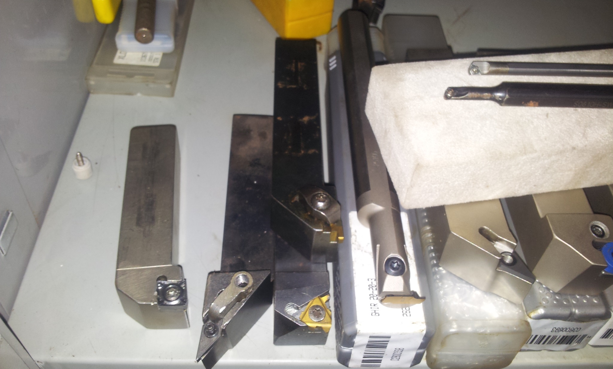

попытка намбер ту :hehehe:
воть,
20131124_123216.jpg (3209 просмотров) <a class='original' href='./download/file.php?id=21515&sid=fb1531f39c1bd550f6813420c11289aa&mode=view' target=_blank>Загрузить оригинал (114.88 КБ)</a>
20131124_144747.jpg (3209 просмотров) <a class='original' href='./download/file.php?id=21516&sid=fb1531f39c1bd550f6813420c11289aa&mode=view' target=_blank>Загрузить оригинал (536.19 КБ)</a>
20131124_144816.jpg (3209 просмотров) <a class='original' href='./download/file.php?id=21517&sid=fb1531f39c1bd550f6813420c11289aa&mode=view' target=_blank>Загрузить оригинал (468.14 КБ)</a>
20131124_144911.jpg (3209 просмотров) <a class='original' href='./download/file.php?id=21518&sid=fb1531f39c1bd550f6813420c11289aa&mode=view' target=_blank>Загрузить оригинал (523.24 КБ)</a>
20131124_145303.jpg (3209 просмотров) <a class='original' href='./download/file.php?id=21519&sid=fb1531f39c1bd550f6813420c11289aa&mode=view' target=_blank>Загрузить оригинал (592.61 КБ)</a>

это щас красота.. не представляеш как было тяжело по началу без инструмента, то того нет то этого :?
да и щас под некоторые заказы нет некоторых вещей.

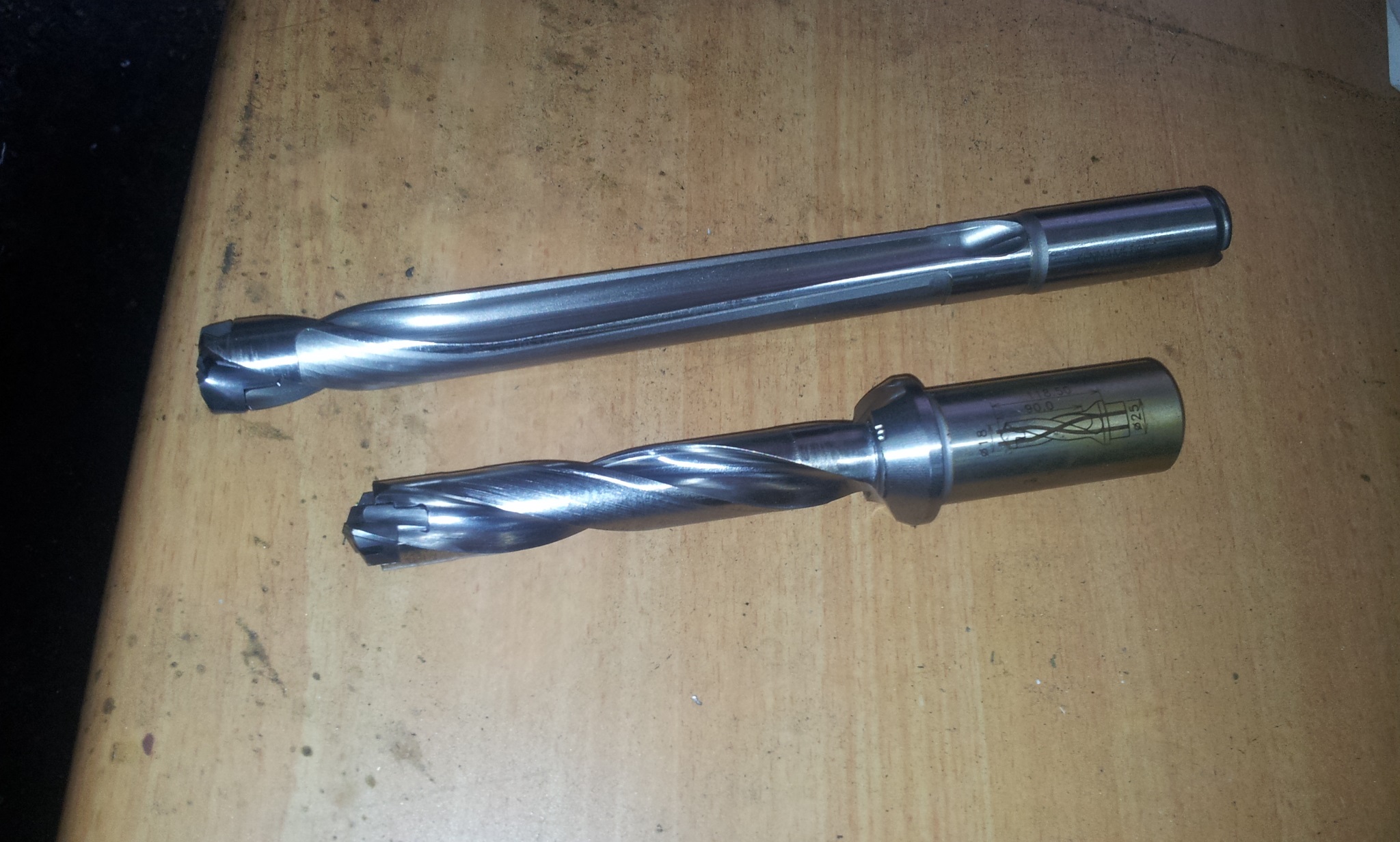

например нужен юдрил на 30мм и соответствующий внутренний расточной
Сообщения: 8408
Еще как понимаю, сами в стадии обростания инструментом :)
Про юдрил даже не слыхал :)
Сообщения: 6610
это те два что на последней фоте, 18 и 19мм, сверлят "что мама не горюй". кончик сменный, widia.
последний раз насверлил сталюки около 60 метров (!!!) одним резцом\кончиком (по 10см).
но с ними нужно уметь работать, любят нагрузку, нужно сверлить без пиков (слом стружки) и выскакиваний, тупо зашел и пошееел!! :hehehe:
я сверлил на 1200RPM F0.1
