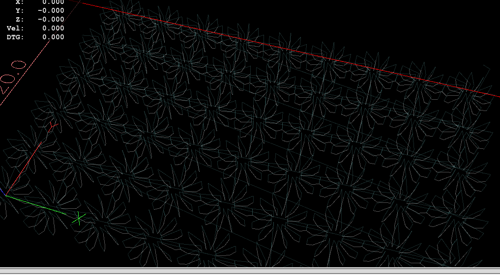

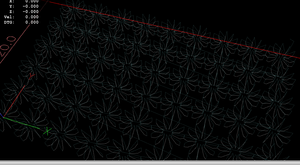

а что собственно требуется ??
вот пример программы емс:
G17 G21 G40 G49 G54 G80 G90 G94
 #3= 600
 #4 = 0
 #5 = 0
 #20 = 0
 g00 x[0] y[0] z[20]
 o100 while [#5 lt 120] (column of six daisies along y axis)
 o150 while [#4 lt 180] (line of 9 daisies along x axis)
 o200 do
 g10 l2 p1 x[#4] y[#5] r#20 (set zero position)
 g00 x[10] y[0] (1st petal tip)
 z[0] (work surface)
 g91 (incremental mode)
 g01 x[-2.4] z[-2] F#3 (cut 1st petal)
 g01 x[-4.6] z[2] F#3
 g90 (absolute mode)
 g00 z[5] (clearance)
 #20 = [#20 + 30]
 o200 while [#20 lt 360] (finish daisy)
 #20 = 0
 #4 = [#4+20]
 o150 endwhile (finish row)
 #4 = 0
 #5 =[#5+20]
 o100 endwhile (finish matrix)
 g00 z[20]
 g00 x[0] y[0]
 m30
вот что она делает:
Выделение_054.png (5029 просмотров) <a class='original' href='./download/file.php?id=21165&mode=view' target=_blank>Загрузить оригинал (83.31 КБ)</a>

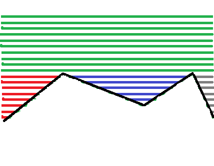

Re: Макросы автоподстановки
Alexanders писал(а):Кстати, насколько оптимально стойка просчитывает траектории для разных типов обработки
настолько оптимально что просто тащюсь!!! столько интелекта для станка 86 года не ожидал
например черновая обработка по такой траектории
сначала проходит естеественно зеленую зону
но потом САМ разбивает на зоны, обрабатывает до конца (никуда не отпрыгивая) красную,потом синюю и в конце серую, оптимальней даже ручками не напишеш ;)
