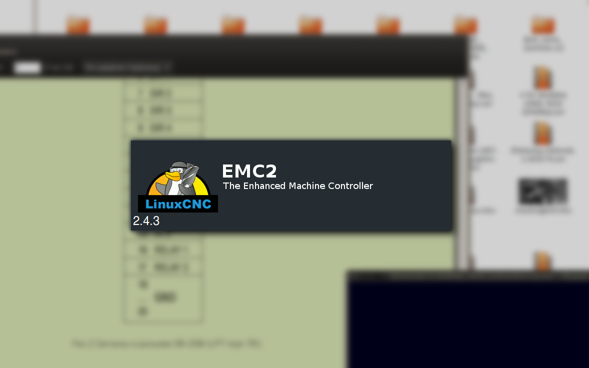

Запустил Latency test - ура real-time работает. Определил maximum jitter. Запустил StepConf.
Запускаю EMC:
cnc-club emc install.png (130536 просмотров) <a class='original' href='./download/file.php?id=609&mode=view' target=_blank>Загрузить оригинал (146.38 КБ)</a>
Но здесь меня ждет небольшое разочарование: EMC вылетел с ошибкой segfault.
segfault at 4 ip 009ddef6 sp bf7fd530 error 4 in libGL.so.1.2 (для просмотра содержимого нажмите на ссылку)

На сколько я понял, это связано с графической библиотекой, сейчас гляну, что там у меня с драйверами...
Re: Установка EMC2
Оказывается, этот #$@#$ ati перестал поддерживать мою карточку Redeon 9800. Я конечно понимаю, что она уже достаточно старая, но #@$% это не дело!

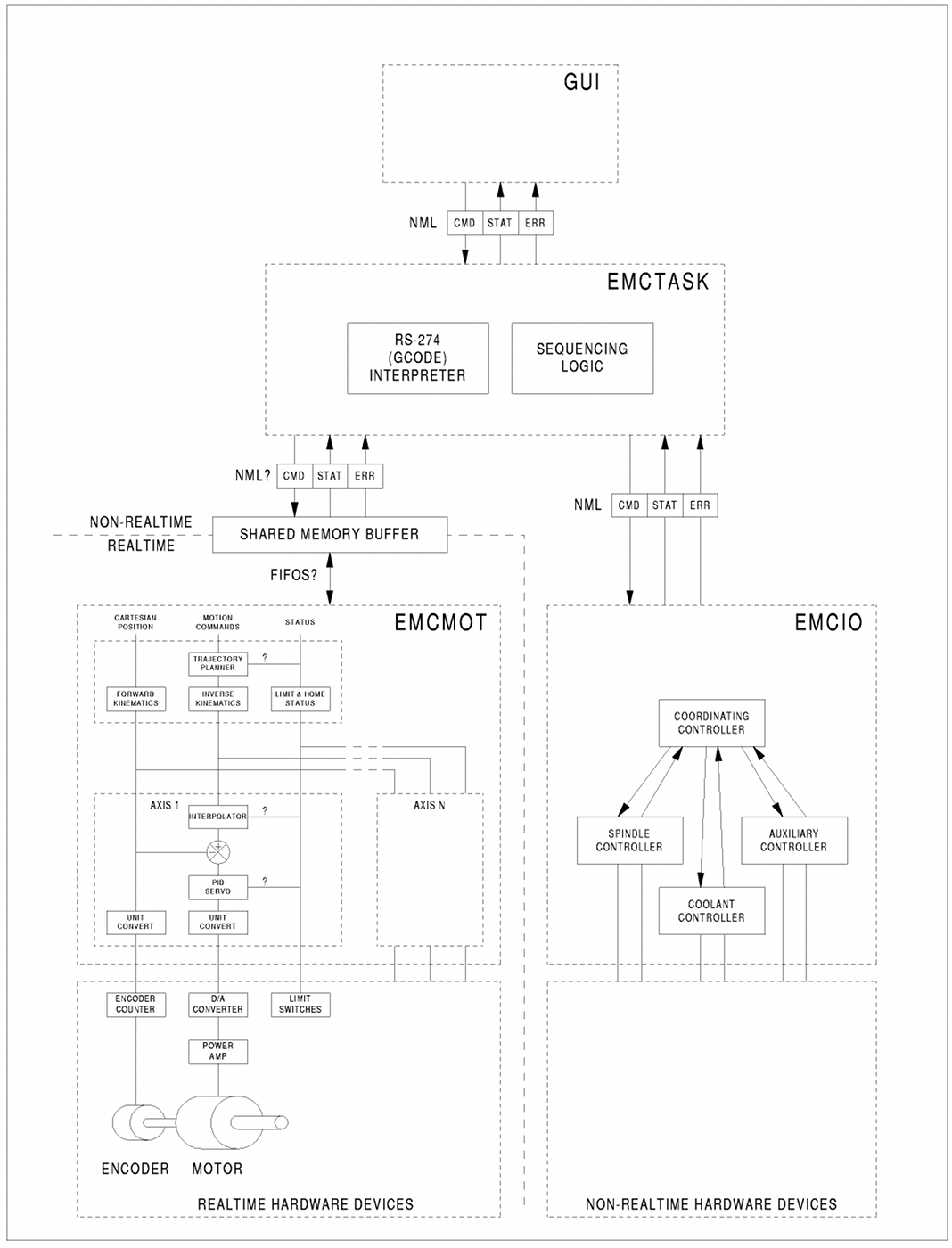

Вот что накопал по вопросу удаленного управления станком:
Пакет EMC2 состоит из программ, которые можно поделить на четыре категории. При обычной работе используется как минимум одна программа из каждой категории.
  1. Motion Controller EMCMOT эти программы занимаются расчетом траектории инструмента, вычислением следующей контрольной точки, созданием задания для двигателей (в зависимости от типов двигателя, серво или шаговый) и отправкой команд двигателям. Эти модули работают в режиме realtime и могут работать только с rtai ядрами. (emcmotsim, steppermod.o, shavermod.o, minimod.o ...)
  2. Discrete I/O Controller EMCIO эти программы обеспечивают взаимодействие с различным периферийным оборудованием, системами охлаждения, конроллером шпинделя и т.д. Они вынесены в отдельный модуль для обеспечения более легкой адаптации для разного нового оборудования. Оборудование с которым работают эти модули не требует режима realtime. (mmio, shvio, simio, bridgeportio ...)
  3. Task Executor EMCTASK эти модули занимаются интерпретацией G и M кодов. (mmtask, shvtask, bridgeportask)
  4. Graphical User Interfaces - обеспечивают связь с оператором. GUI общается с модулями TASK выдает им команды на выполнение тех или иных программ и получает от них информацию о состоянии станка и ошибках. Они могут быть реализованы как в виде отдельных программ, так и в видел отдельных терминалах/кнопках/джойстиков, расположенных непосредственно на станке. (Axis, xemc, yemc, tkemc, emcJavaGui, fpanel)
0078 EMC2 control structure.png (130503 просмотра) <a class='original' href='./download/file.php?id=615&mode=view' target=_blank>Загрузить оригинал (283.03 КБ)</a>
Подробнее здесь: http://wiki.linuxcnc.org/emcinfo.pl?EMC_Components
Такая дискретизация обеспечивает очень гибкую в настройках систему. Так, например, можно управлять станком через сеть не испытывая никаких сложностей связанных с задержками передачи данных по сети. Для этого необходимо запустить GUI на отдельном компьютере и обеспечить его связь модулями TASK на сервере.

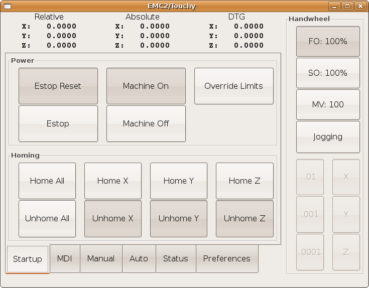

Touchy - специально разработан для тачскринов. Удобен на станках, у которых есть консоль управления с тачскрином. Не требует клавиатуры и мышки.
KeyStick - простейший GUI, работает в текстовом режиме.
Все эти GUI входят в стандартный пакет, чтобы их включить нужно в файле конфигурации изменить стандатрный DISPLAY. Например для TkEMC нужно написать "DISPLAY = tkemc".
Можно создать неколько конфигурационных файлов с разными GUI и выбирать нужное во время запуска.
Выбор конфигураций EMC.png (130478 просмотров) <a class='original' href='./download/file.php?id=640&mode=view' target=_blank>Загрузить оригинал (50.69 КБ)</a>
Вот скрины некоторых GUI:
touchy интерфейс для станков с тачскрином (130478 просмотров) <a class='original' href='./download/file.php?id=638&mode=view' target=_blank>Загрузить оригинал (45.76 КБ)</a>
