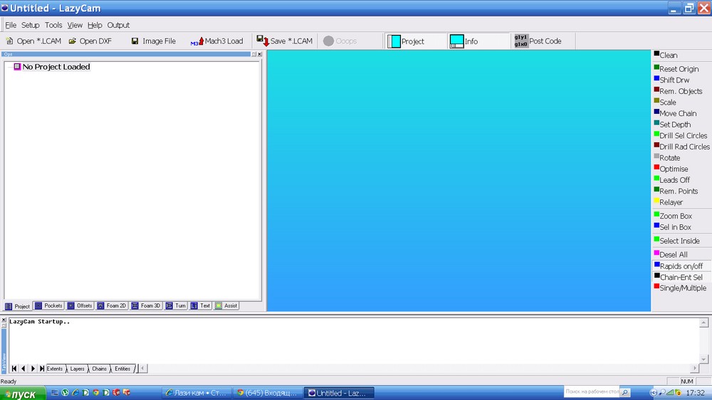

Приветствую всех, недавно решил подправить стандартный прцесс лазикама в тот процесс который мне нужен. Кто с ним хорошо дружит?
Решил поработать на плазме без ТНС, открыл DXF файл через Plazma отправил в мач и получаем G код, в который по умолчанию указан подьем по Z =60, мне нужно Z= 20, где настраивать Z и F (скорость реза)???, потыкал ничего не вышло. :wik:

Главная лазикам. Нужно гдето там ставить постоянную высоту Z и скорость, куда нажать чтоб это делать? или может в не лази делается?

giraf_79 писал(а):Нужно гдето там ставить постоянную высоту Z и скорость, куда нажать чтоб это делать?

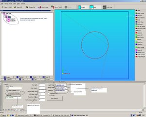

вон там внизу layers видишь, вот там все параметры, только предварительно надо открыть какой либо вектор.

Re: Лази кам
Сообщение artem44ik »
Вот посмотри
Лизикам.JPG (2518 просмотров) <a class='original' href='./download/file.php?id=21333&mode=view' target=_blank>Загрузить оригинал (146.23 КБ)</a>

Спасибо artem44ik, с Z и скоростью реза разобрался, а вот скорость холостого почему то больше 9.99 не ставится? надобы хотябо 2000 забить.
