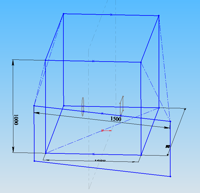

думаю что и у нас есть возможность немца переплюнуть: такой конструктив позволит резать и сложные детали с разными контурами по сторонам:
Пенорезка.PNG (7558 просмотров) <a class='original' href='./download/file.php?id=2632&mode=view' target=_blank>Загрузить оригинал (24.92 КБ)</a>
только о преобразовании координат тут уже надо будет очень крепко подумать )bw3(

Так у немца вроде бы тоже позволяет. Крылья ж на конус.

Ну не знаю, может быть, но разница в сечениях небольшая - очень может быть что за счет погрешности он это делает. Дело в том, что простое в сущности преобразование координат в этом варианте становится совсем не простым - даже как-то сразу не соображу как подступиться. Жестких связей нет, фактически нужно учесть и силу притяжения, рамка ведь будет висеть там где ей хочется.

Не так. Может быть он не учитывает погрешность, возникающую из-за гравитации. При небольших углах наклона рамки погрешность будет небольшая.

Ну я и говорю, врядли у него учтено это.

Можно попробовать искать решение иттерациями. Т.е. рассматривать не одну следующую точку по каждой координате, а множество прилежащих к текущей точек и смотреть, при какой комбинации получается минимальная погрешность. Пена вязкая, поэтому колебания планки не учитывать, а вычислить ее положение при определенных длинах подвесов не так и сложно - длина-угол-сумма сил. Такие уравнения однозначно уже исследованы. В крайнем случае тоже иттерацией.

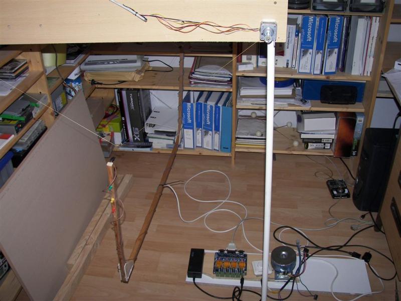

Наконец русскоговорящий человек сделал такую пенорезку: Пенорезко
100_7629.jpg (6907 просмотров) <a class='original' href='./download/file.php?id=2879&mode=view' target=_blank>Загрузить оригинал (66.45 КБ)</a>
[youtube]http://www.youtube.com/watch?v=m_SFvwDCr_U[/youtube]
кстати, обещает перевод софта сделать )ay(

По ходу перевод не состоялся, spike, а ты чего GIGAMESH под такую схему не сделаешь? Думаю что народу надо )bs(

собрал себе пенорезку такой конструкции, хочу настроить себе emc2hotwinch, но так как ни разу не работал с linux, возникли проблемы на самом первом этапе, какой дистрибутив linux ставить? возможно где то есть инструкция со скриншотами, если кто видел, поделитесь пожалуйста. буду рад любой помощи.
Re: Пенорезка с параллельными кинематическими связями
А какие именно оси получились?
От этого будет зависеть какой именно дистрибутив ставить - стабильный 2.5 или тот, который еще в разработке...
Покаж фотки! :)

сфотографирую уже завтра, у меня контроллер на 4 оси, HY-TB4DV-M, но пенорезку сделал только на две оси, так как контуры одинаковые будут, да и двигателей нету больше. компьютер у меня еще слабенький под это дело, celeron 1000, 128MB x 3, hdd 15 gb.
ps
не совсем понял вопрос про оси
