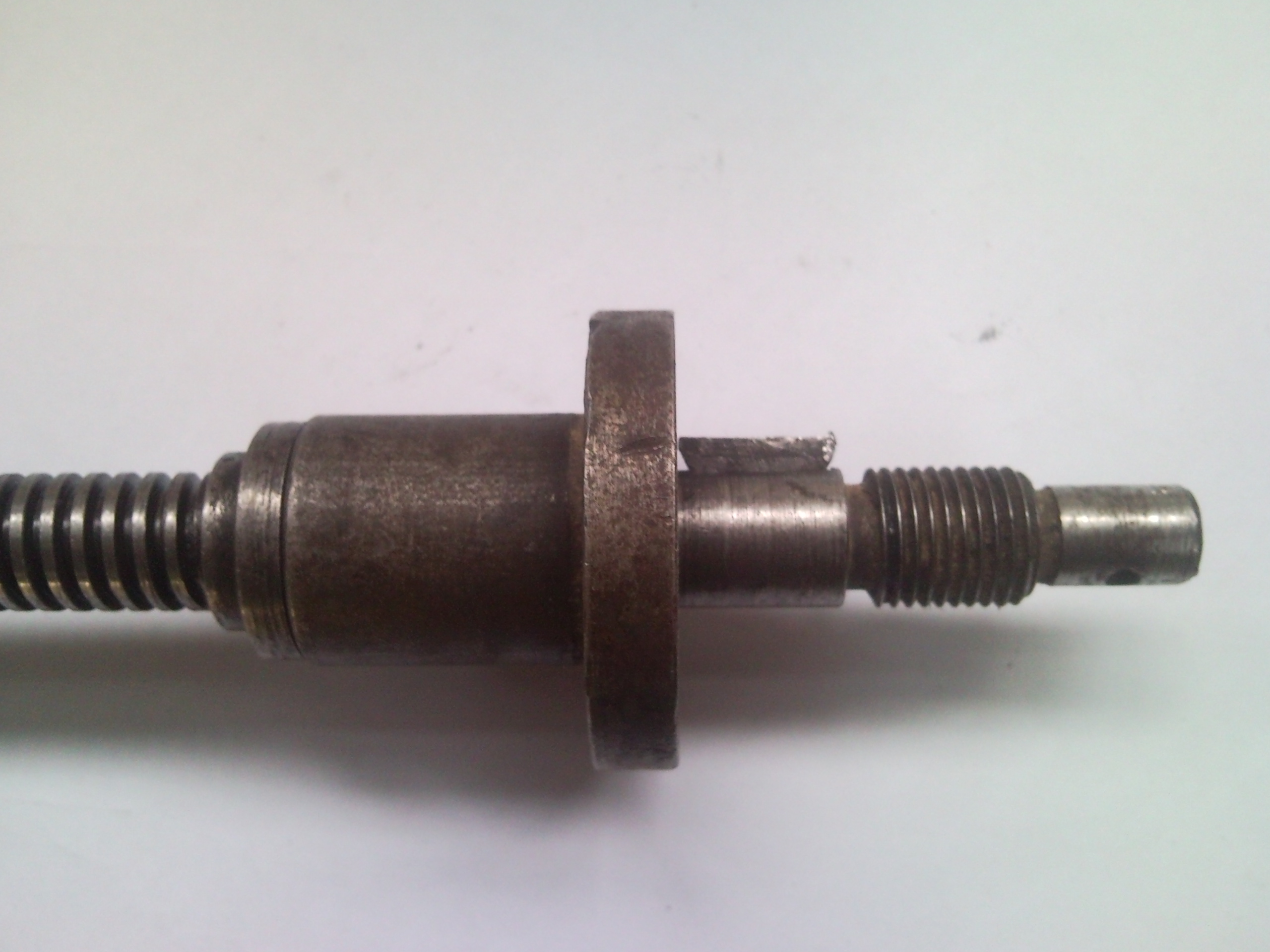

Тут такое дело, разобрал я втулку на винте...
винт с втулкой в сборе (2568 просмотров) <a class='original' href='./download/file.php?id=20604&mode=view' target=_blank>Загрузить оригинал (772.29 КБ)</a>
в разобранном виде (2568 просмотров) <a class='original' href='./download/file.php?id=20603&mode=view' target=_blank>Загрузить оригинал (847.53 КБ)</a>
в разобранном виде
Нужен совет, как будет лучше сделать, оставить все на втулке или поставить подшипники?
На втулке есть небольшой люфт, примерно 0.3мм. К тому же со стороны привода винт ничем не фиксируется, т.е. если убрать шпонку - втулка снимается.
Если посоветуйте поставить подшипники, прошу сделать набросок, как это лучше сделать.
В месте посадки втулки диаметр 14 мм. На сколько я знаю, такого подшипника не бывает, придется растачивать под 12мм.

Сообщения: 34042
Re: Станок для проверки потенциала стакостроителя
эт ваПЩе от чего?

Сообщение Тима »
Предположительно от токарного, подача резцедержателя.
Дорогу осилит идущий!
Сообщения: 34042
и для чего это теперь применяться будет?

Сообщение Тима »
Хочу на Z прикрутить. Его хода мне вполне достаточно.
Сообщения: 34042
На токарных нужно трение чтобы резец не отходил. В твоем случае, подшипник бы не помешал.
Сообщение aegis »
причем 2 упорных или радиально-упорных

Сообщения: 22776
Смотря какая там втулка... Если там из бронзы вкладыш есть, то она может лучше подшипников ходить...
Шпонка что фиксирует?

Сообщение Тима »
Nick писал(а):Если там из бронзы вкладыш есть, то она может лучше подшипников ходить...
Вроде чугун. Но все равно, он люфтит. Хочу поменять на подшипники!
Nick писал(а):Шпонка что фиксирует?
Сейчас - ничего. Я так думаю, что раньше там висел штурвал!
Сообщения: 22776
А как это все на винте фиксируется? Если люфт 0.3 можно подобрать прокладку...

Сообщение Тима »
Nick писал(а):А как это все на винте фиксируется?
никак, просто шпонка не дает сползти втулке.
Nick писал(а):Если люфт 0.3 можно подобрать прокладку...
люфт не вдоль, а поперек винта.
