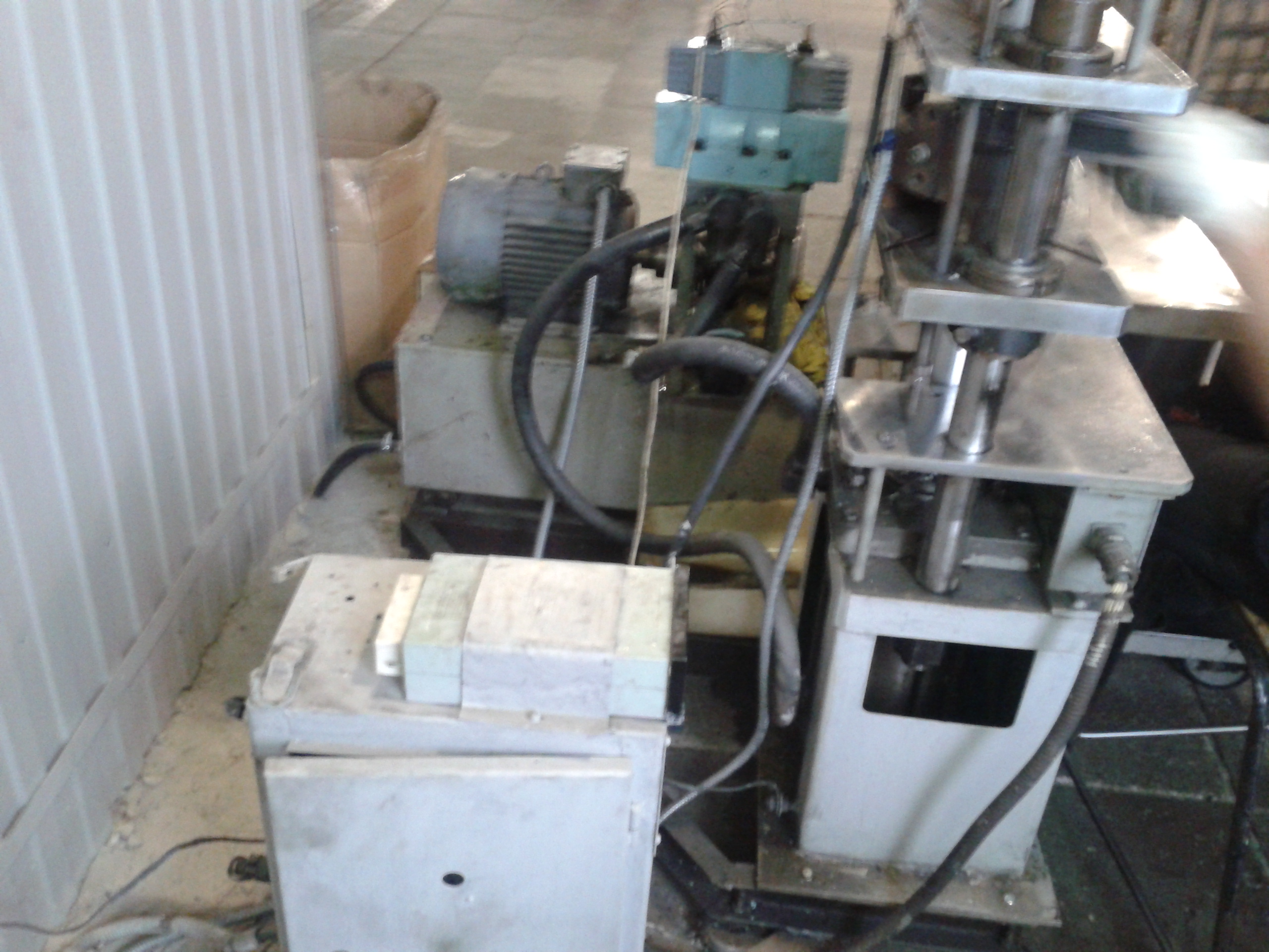

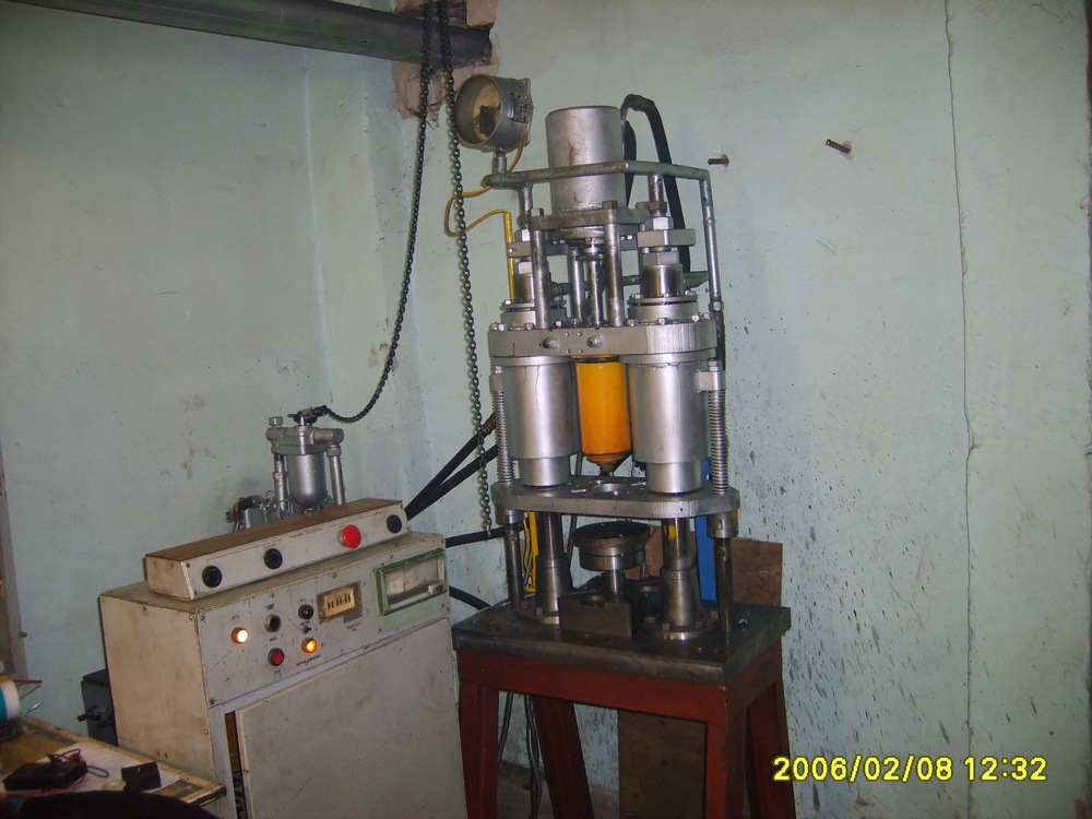

Инфо по ним в инете кране мало, решил тему открыть здесь. Недавно прикупили термопласт, для литья различного литьевого пластика, наверняка у когото и есть такие, кто то собирается купить, в общем наверняка вопросы возникают по работе с ними или на них. Наш станок заводской, почти не работал, взяли со всеми доками. Немного подмыли и подкрасили в добавок нам дали пресс форму на отливку какой то манжеты (чтоб проверить станок в работе) в целом все работает за исключением некоторых моментов, которые опишу попозже, пробно отлили несколько изделий. Большой горизонтальный термопласт автомат и не рассматривали из за отсутствия места для установа.
Станок куплен для изготовления серийных деталей чпу станков под оптовых заказчиков и для своих нужд. Особого опыта работы с пластиком не имеем поэтому возможно потребуется помощь знающих эти дела, а может уже у кого и есть такой агрегат и знает как с ним общаться. ;)

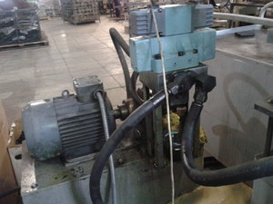

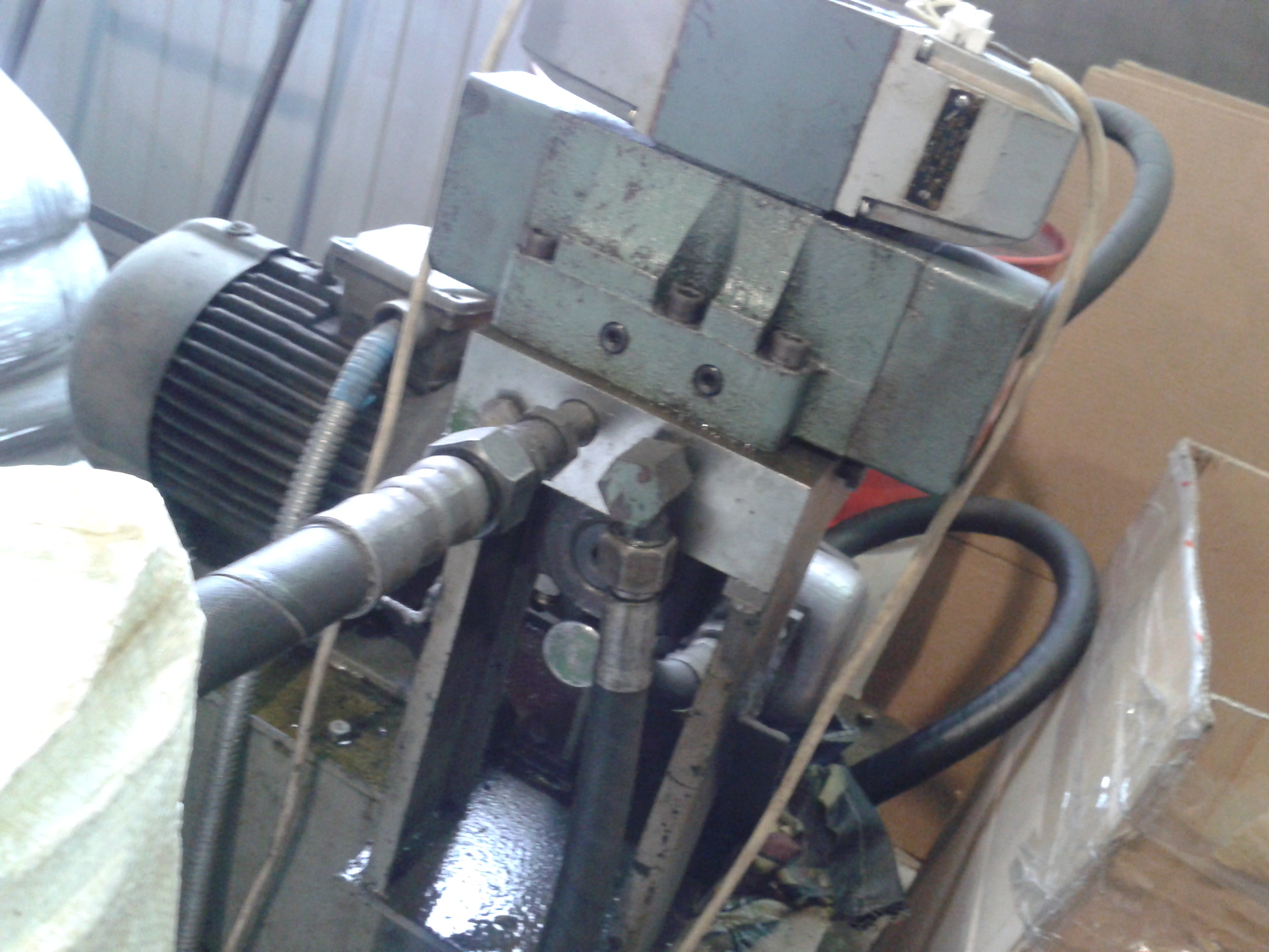

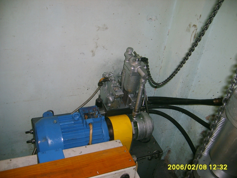

Фото гидростанции, будем искать клапан :)

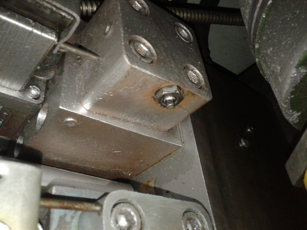

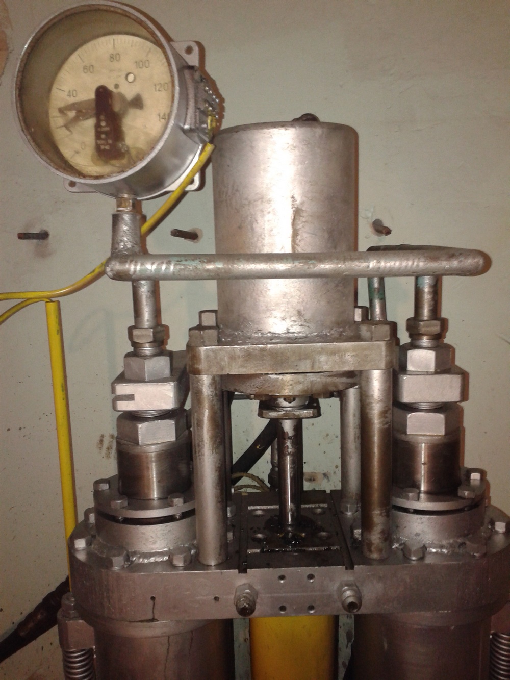

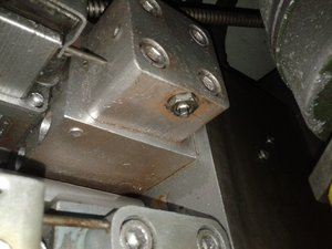

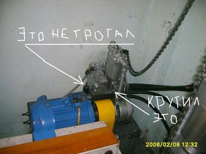

В общем проблемка у станка имеется как мне кажется, гидроцилиндр верхний не толкает под нужным давлением (заталкивает горячий пластик в пресс форму), т.е, вставляю кусок деревяшки под поршень, поршень останавливается? не ломает и даже почти не мноет деревяху, при заливке иногда не до заливается. Как понимаю в гидростанции есть клапан который сбрасывает лишнее давление или чтот подобное, которое нужно подрегулировать спецу. То что я нашел в станции это винты регуляторы с контрогайками на 2м фото их видно их покрутил результата нет.

Станция
S5000378.JPG (5775 просмотров) <a class='original' href='./download/file.php?id=20935&mode=view' target=_blank>Загрузить оригинал (128.61 КБ)</a>
Re: Термопласт и (станки для литья пластмасс)
Нифига не видно. Прежде чем чтото крутить хорошо бы краской пшикнуть или риску сделать чтоб обратно вернуть :)
Сделай пару фото по крупнее...

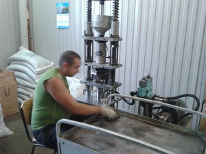

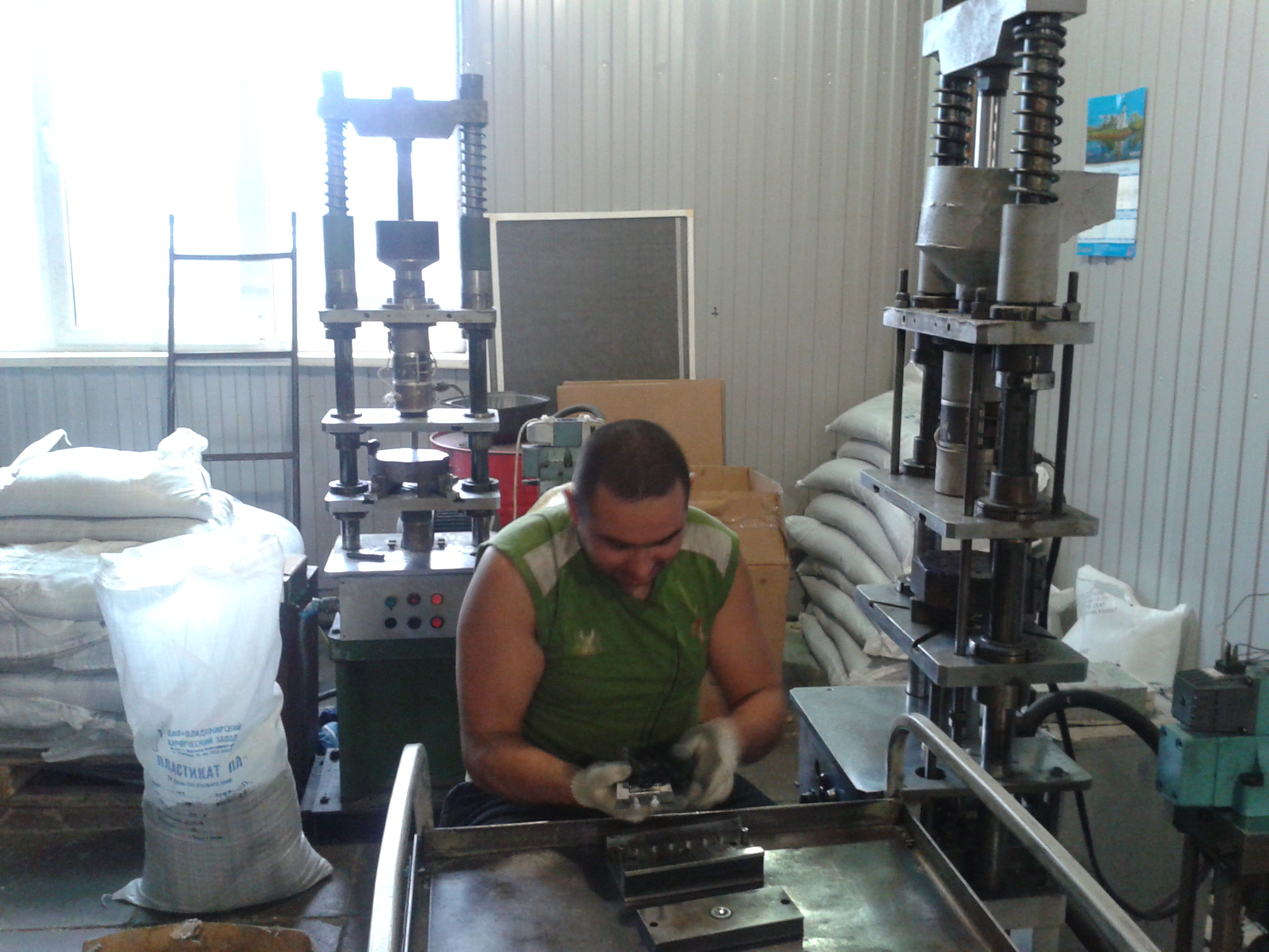

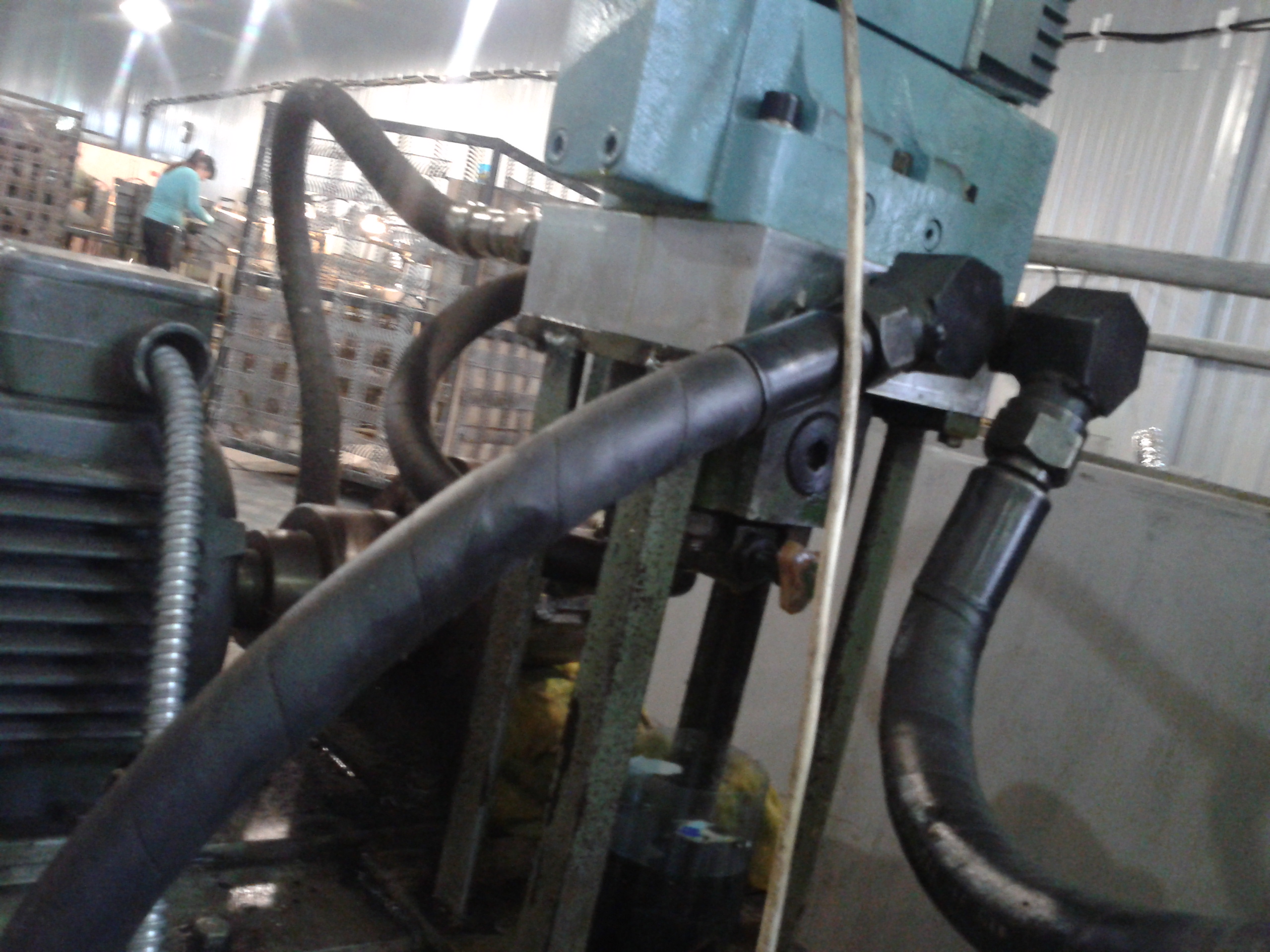

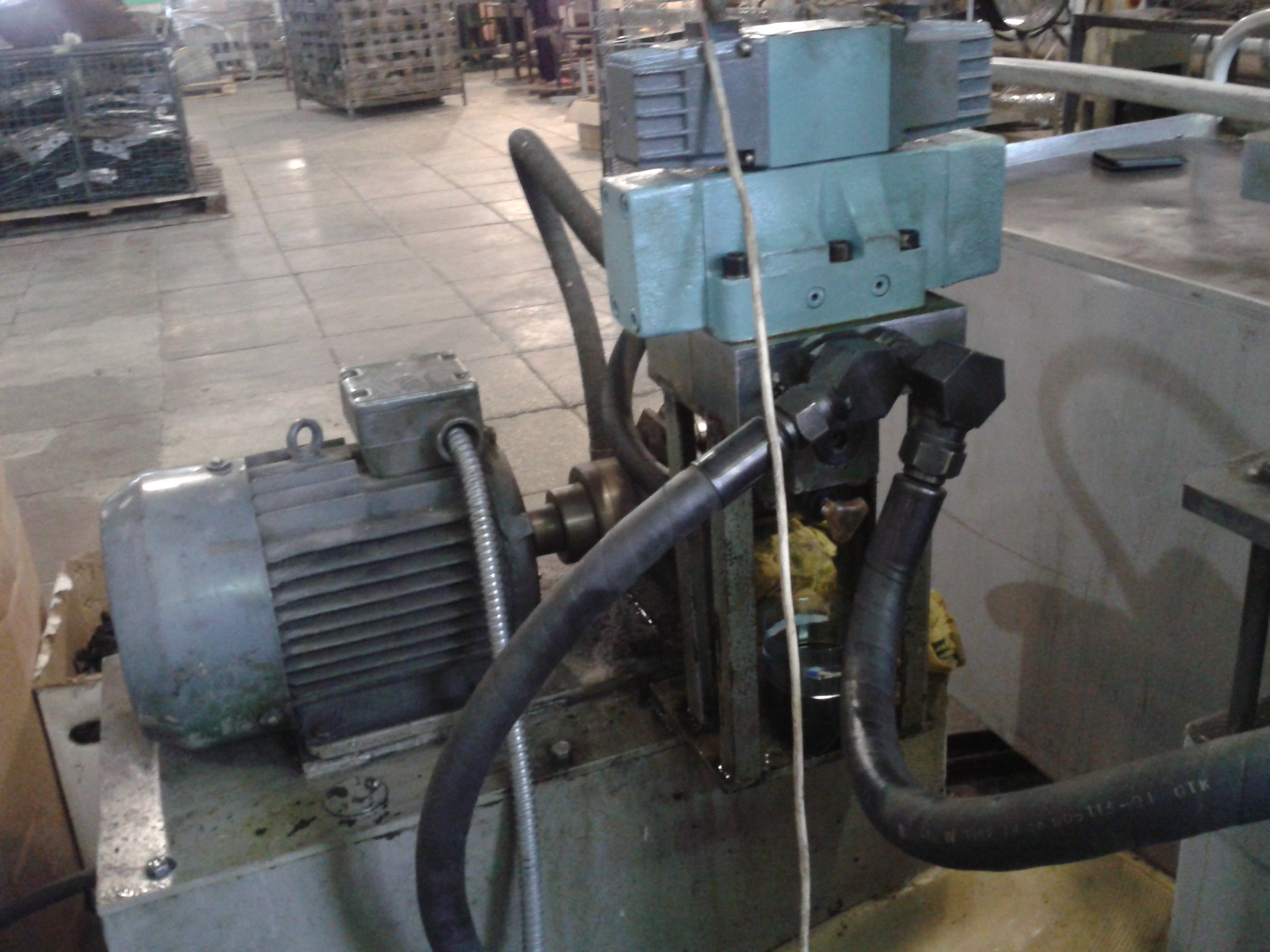

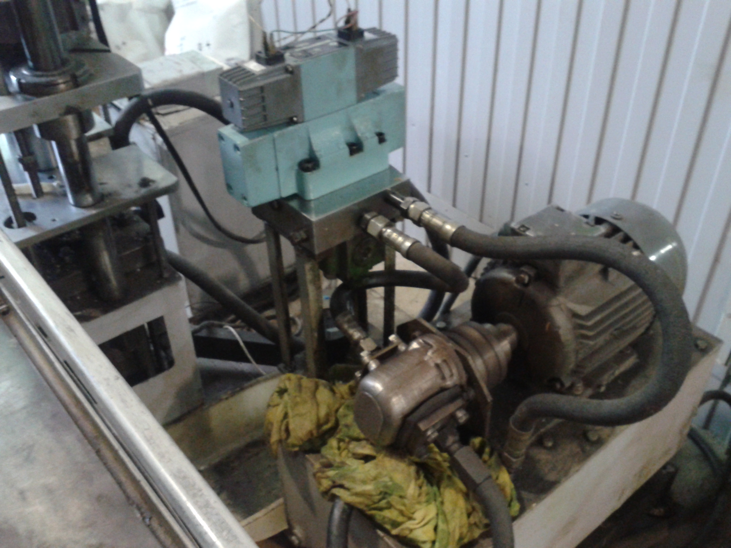

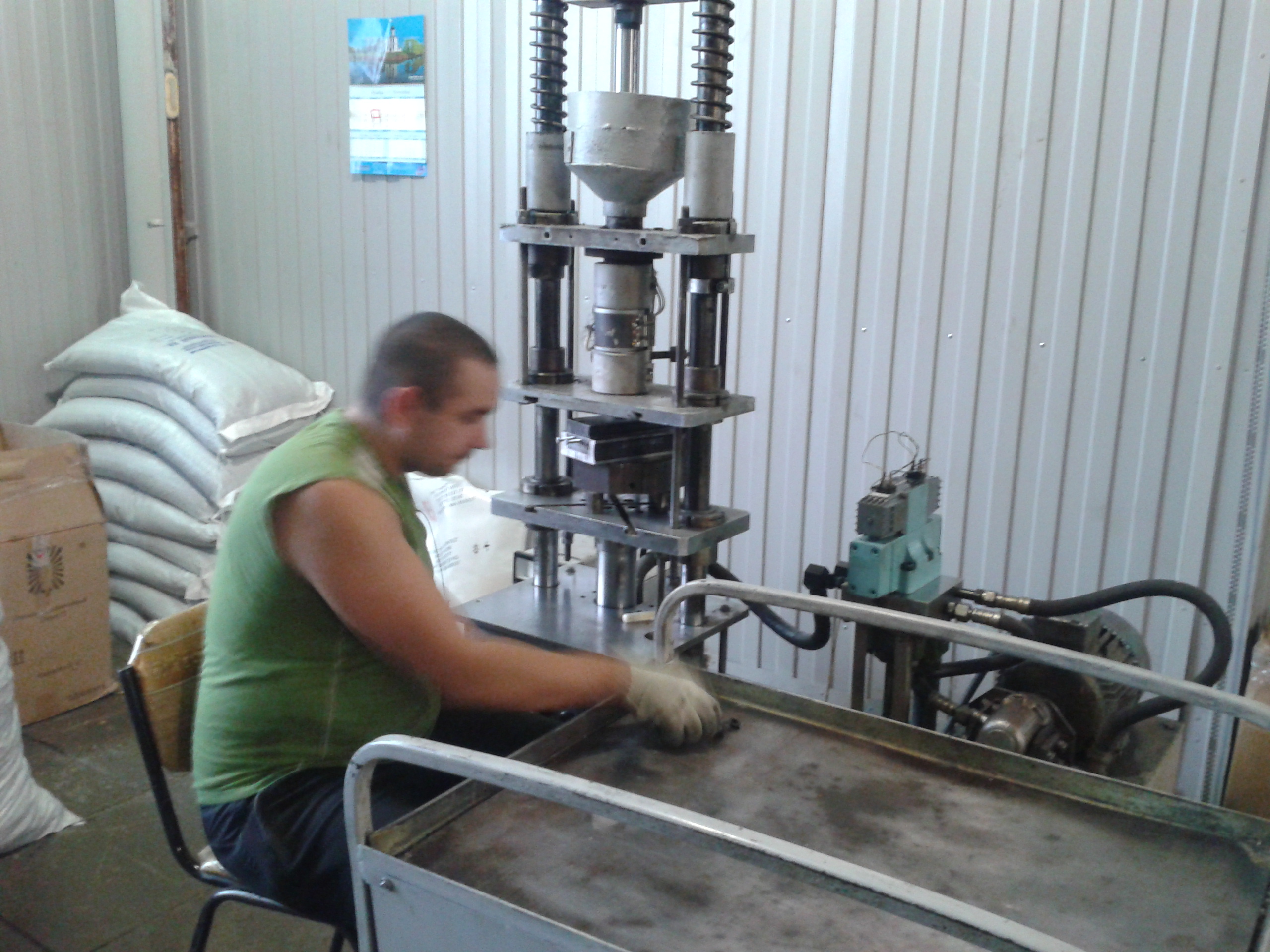

у меня вот такие машины....в принципе, практически одно и тоже....регулируем поток масла вентилем))))))
2013-11-14 13.21.52.jpg (5747 просмотров) <a class='original' href='./download/file.php?id=20938&mode=view' target=_blank>Загрузить оригинал (1.15 МБ)</a>

масло капает, где вентиль :hehehe: :hehehe: :hehehe:

О спецы появились! :good: вентель это где под ней кусок палтарашки с маслом :thinking: у меня кажись по другому.

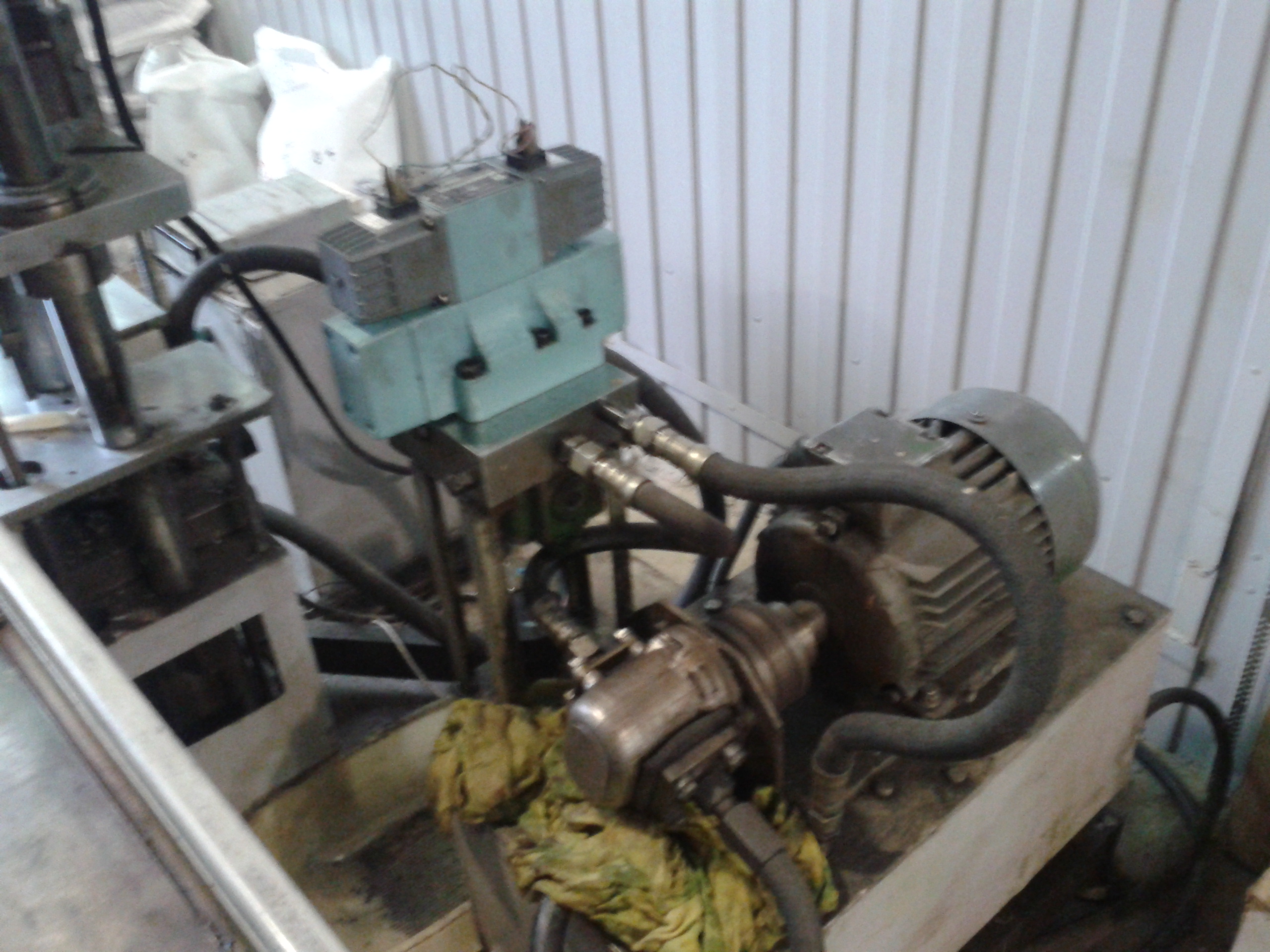

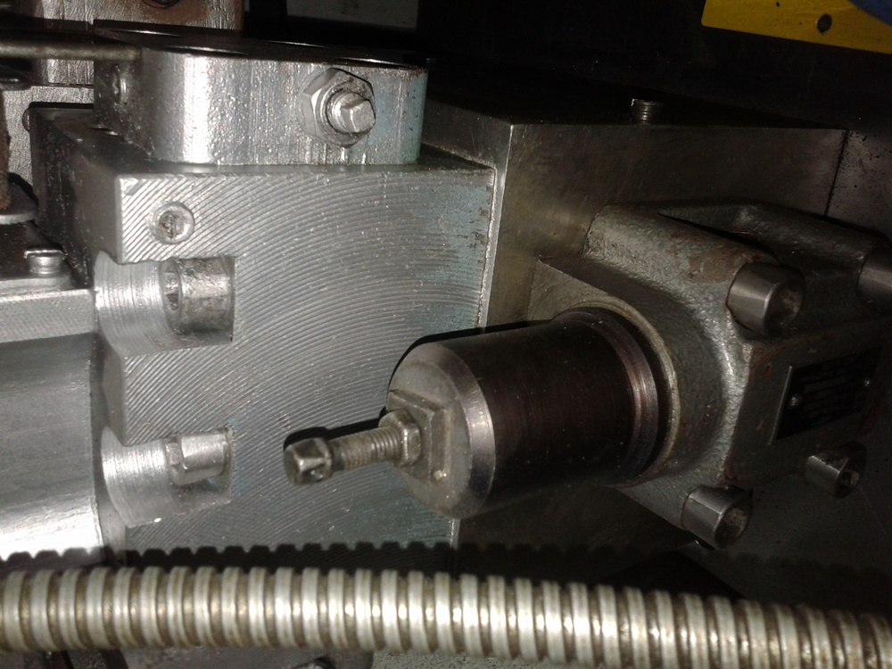

ковров У вас похоже однапоршневая система 1 гидроцилиндр? у меня их 3, 2 из которых на закрытие формы (они хорошо давят)и отдельно верхний цилиндр которорый давит пластик, вот он и слабо давит!
ЭТО ТО ЧТО Я КРУТИЛ, толку НЕТ! таких 4 шт (5713 просмотров) <a class='original' href='./download/file.php?id=20947&mode=view' target=_blank>Загрузить оригинал (216.16 КБ)</a>
Есть еще одна такая чтука, с ней что делать? (5713 просмотров) <a class='original' href='./download/file.php?id=20948&mode=view' target=_blank>Загрузить оригинал (263.58 КБ)</a>

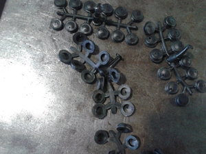

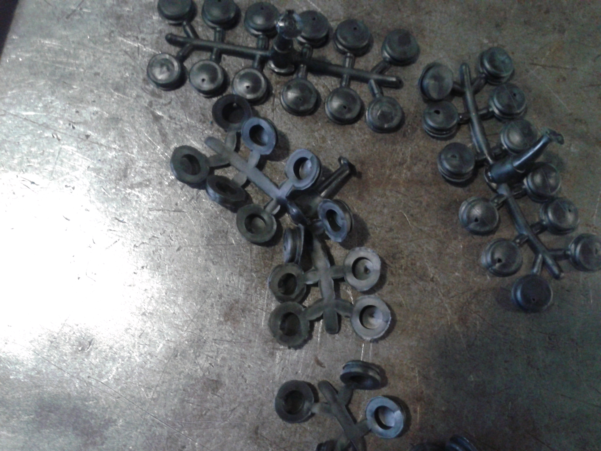

Это пробные отливки, типа манжеты или сальника.

ну да...у меня однопоршневая схема...если у Вас 3-х поршневая, то еще момент - а материал, когда собираетесь лить - уже расплавлен???
ведь момент какой ( судя по фото ) - объем не очень большой у бачка с тэнами ( желтый цилиндр ), а значит и впрыск у него ограничен и уж тем более не понятно насколько его хватит....ведь нужен объем отливаемой детали, и по ней понять сколько таких поместится в загрузочном бункере, далее что за материал, если какой-то ПВХ или ПХВ, то одно, а если полиамид, то другое....ну и моща тэнов тоже важна, а то машина пока расплав жидкий давит, а потом уууууууууууууууууууууууууууууууууууууууууу....не давит :hehehe: :hehehe: :hehehe: :hehehe:

втулка на светильник))))
у меня поменьше, но делаю я их по 40-50 тыс. в месяц))))))))))) (5695 просмотров) <a class='original' href='./download/file.php?id=20953&mode=view' target=_blank>Загрузить оригинал (1.24 МБ)</a>

по логике 2 цилиндра имеют общий контур ( у них свое управление ), а цилиндр на материал свое управление...по фоткам видимо эти 4 регулятора и отвечают за эти контура :thinking: :thinking: :thinking:

ну да, обьем впрыска по документам написано 50 мл, обьем детали который надо лить примерно 20 мл, обьем внутренний нагревателя считали, вышло почти 200 мл. Разогрев до 300 градусов, регулятор темп. Лил я материал из которого сделана канистра, забыл как называется, его в гранулах мне дал продавец установки, его горячую продавливает с трудом. Двигатель 11 квт, насос не НШ-32 а помощнее.
Так что мне крутить надо? чтоб давление только в верхнем цилидре поднять.?
