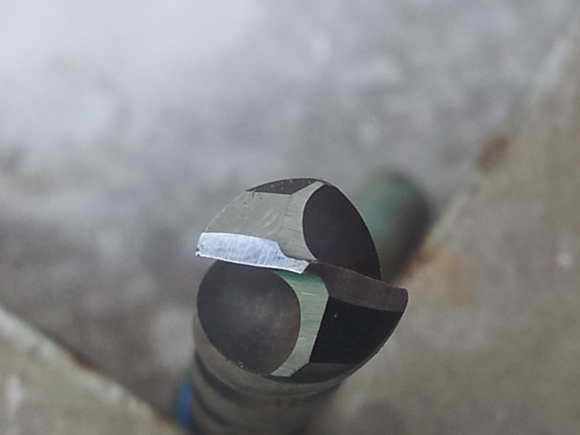

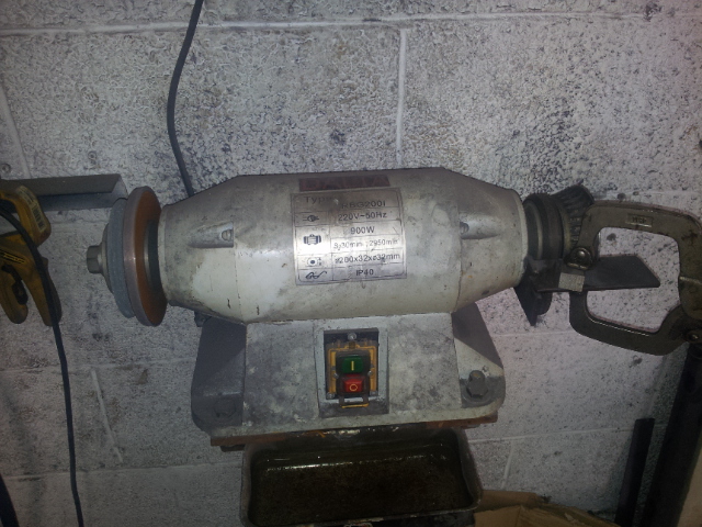

а я просто ручками точу, единственная приспособа это на столике закрепляю брусок чтобы держать угол и использую два алмазных диска, один прямой-плоский (справа со столиком) и более узкий под углом (слева). перетачиваю почти все новые сверла, 1 из 3 переточек дают две стружки (поймать высоту граней самое сложное). сверлю всегда зараз нужным размером.
над точилкой самопальная лампа из 1w светодиодов, нужен хороший свет.
но чтобы точить сверла меньше 2мм нужна еще и оптика, которой пока нет.
на фоте сверло 11мм и точилка

выглядит оч прилично!
однако на лицо несимметричность :(
как раз эту беду и должна решать приспособа.
PS: просматривая тему увидел ошибку:
на этой картине вертикальная ось должна проходить не через центр диска а через его правую боковую грань!

Алексс писал(а):однако на лицо несимметричность
это ты про вертикальные грани? это почти для косметики :hehehe: плюс стачиваюися без какого упора, только в руках, на "глазок" и за один проход.
если вручную точить то главное опыт и глаз, я тут показал как я точу человек 10-12, пиво принесли почти все, когда попробвали сами точить (трое, полный боекомплект! водка и закусь! правда русские :) )! :hehehe: приятно
извиняюсь за нескромность.. но балдею когда вижу глаза, когда показываю только что заточенное сверло, маленький шок.. а мне бользам на душу. поэтому и точу бесплатно :hehehe: благо приходят только друзья и соседи.
думал и о приспособе... но как "подправить" кончик сверла (это грани которые для косметики) на "приспособе" так и не придумал, нужны плавные поворот и подача, поэтому все в воздухе, даже "столика" нет, чисто немного упираюсь тыльной стороной руки в сам двиг (привычка аргонщика, чувствовать касание чтоб не качатся :hehehe: ).
старые сверла сложнее , чем старее (много переточек) то центр меж канавками увеличивается, т.е. сложнее вывести кончик
