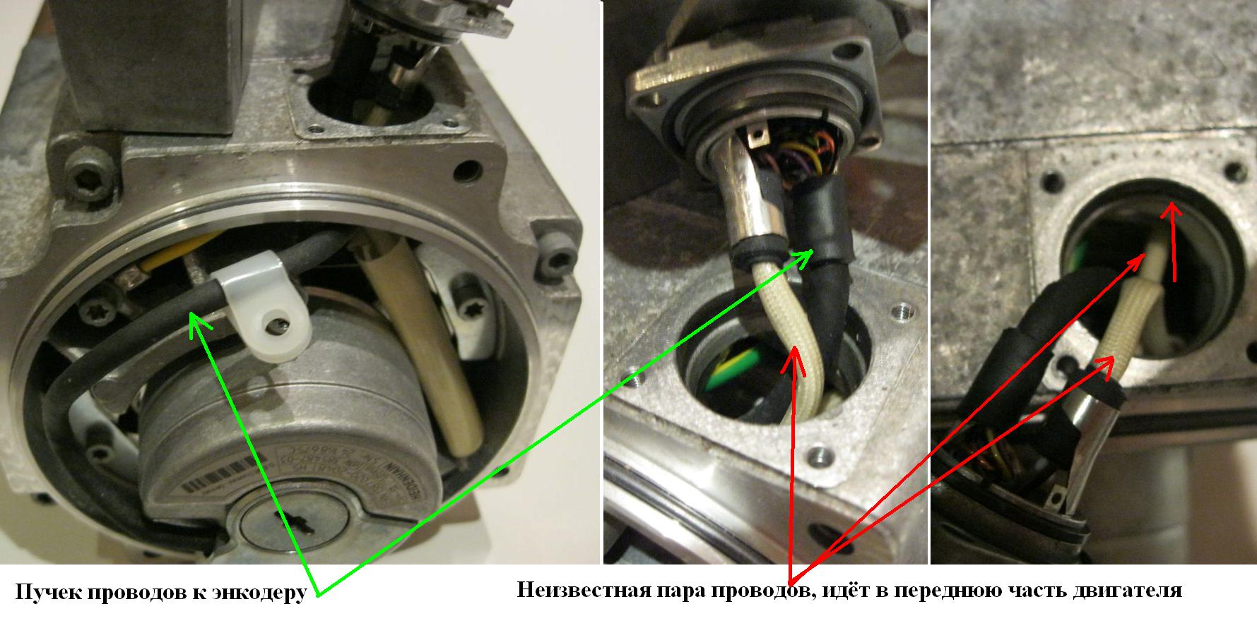

Siemens 1FK7063-5AF71-1DH0
Решил разобрать разъем обратной связи чтоб определиться с возможностью подключения энкодера. Внутри разъема оказалась какая-то сложная схема к которой подведен пучок проводов от энкодера, и еще какая-то непонятная пара проводов.
На данный момент вопрос таков: что это за провода, которые идут в переднюю часть двигателя?
Это не тормоз, так как провода тормоза выходят в другом (силовом) разъеме.

Вот ТУТна странице 33 говорится о том, что это датчик температуры. Странно, что вы сами не читаете мануалы, я его нашел за 2 минуты.
И у Вас там не энкодер, а мульти-полярный резольвер, о чем сказано на странице 18.

mhael,
большое спасибо за подсказку!
Мануал читал, но как-то не сообразил что это термозащита. Об этот можно только догадываться, так как схемы с проводкой я так и не увидел. Но после вашего сообщения делаю вывод что это (скорее всего) и есть датчик температуры.
mhael писал(а):И у Вас там не энкодер, а мульти-полярный резольвер
И всё же здесь энкодер. Уж не знаю почему так.

mooner писал(а):mhael,
жмите плюсик. я не гордый ))
mooner писал(а):И всё же здесь энкодер. Уж не знаю почему так.
Повезло )) Видимо кто-то ковырялся)

mhael писал(а):Повезло )) Видимо кто-то ковырялся)
Не думаю что кто-то ковырялся. Двигатель никогда не использовался. Да и на самой табличке написано Encoder.
Наиболее вероятно что ошибка в документации.

Вот блин... Мой косяк)) Неправильно написал индекс двигателя))
