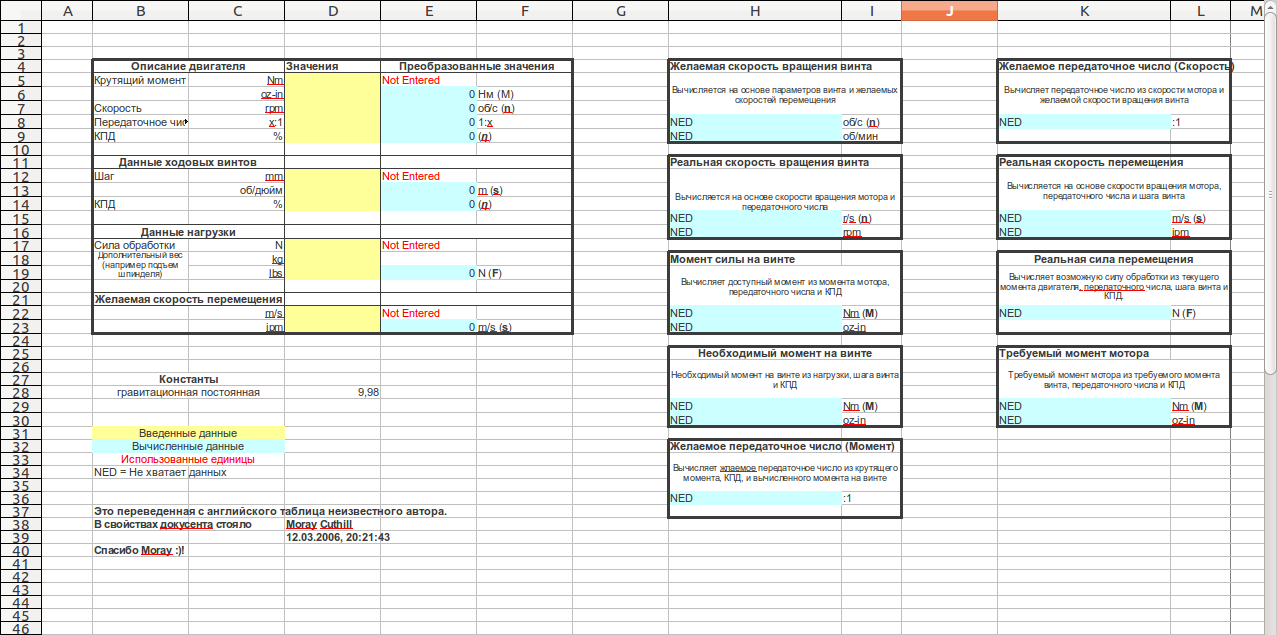

Таблица расчета мощности двигателей
таблица расчета мощности двигателей.png (50636 просмотров) <a class='original' href='./download/file.php?id=1386&mode=view' target=_blank>Загрузить оригинал (124.82 КБ)</a>
ТипЭлектронная таблица
ФорматODS Openoffice
РазработчикMoray Cuthill
ПереводКоманда cnc-club.ru
Инструкция
В желтые ячейки вводим известные данные, крутящий момент двигателя, параметры редуктора и ходового винта. В зависимости от введенных параметров будут меняться ячейки с голубым фоном.
Параметры КПД
Пишут, что для пары ходовой винт-гайка КПД равен 30%.
Для ШВП где-то около 80%.
Скачать
cnc_calc.ods
(22.11 КБ) 6054 скачивания

Для ШВП КПД может быть больше 90%. Можно посмотреть в любом каталоге к примеру SBC или Hiwin

Re: Таблица расчета мощности двигателей
Да, в основном больше 80, но все зависит от множества параметров, например натяга, класса точности и т.д.
Сообщение K@RLSON »
Судя по каталогам, если у вас 80%. То нужно кумекать ибо есть проблемы.
Очень сомневаюсь, что тут есть пользователи покупающие ШВП выше 3-го класса с сильным преднатягом. А на 7 классе сильный преднатяг серийно не делают.
ИМХО КПД ШВП надо принимать не хуже 85%
Не вопрос :), тем более таблица делает очень простые вычисления, не учитывающие кучу параметров.
Иногда это вообще проще сначала сделать механику, а потом на ней сделать замеры.

Добавлю калькулятор ШД+ШВП
И простите, но шпиндель калькулятор не работает. Может быть что-то в настройках файла включить надо(скрипт и т.д.)?

А не подскажите какую выбирать нагрузку резки (подачи фрезы) для расчета момента ШД? Первоначальная конструкция болт гайка, материал пластмасы и фольгированный текстолит? Или может на глаз какой момент ШД для такого ЧПУ нужен.
п.с. собираю ЧПУ почти второй раз потому не знаю еще может что нужно для выбора нагрузки, типа глубина резки, диаметр фрезы, и т.п. .
Andradio писал(а):А не подскажите какую выбирать нагрузку резки (подачи фрезы) для расчета момента ШД?
Какой шпиндель? Какие будут фрезы? (Какие режимы резанья?)

Шпиндель в виде гровера на 15000об/мин, фрезы: половина конуса, и фреза имеющая боковую режущую кромку (вид сбоку - трапеция, у основания шире). По режимам даже не догадываюсь что ответить.

диаметр фрезы-"трапеции" 2мм
Тогда можешь об этом особо не думать, трение в гайке (если это не ШВП) скорее всего будет больше силы резанья. Ну можешь заложить на всякий случай 10 кг :)...
