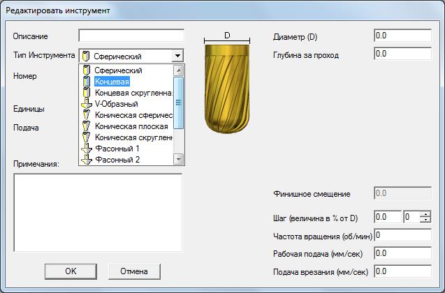

AVK74 писал(а):Не нашел в арткаме сверл. Фрезу ставлю пока. Так и надо?
в окошке инструметов есть кнопки добавить инстр, редактировать,копировать- прописываешь свое сверло ,его параметры и сохраняешь все настройки, оно появится в списке инструментов и его можно будет выбирать для УП.

Да, только в этом окошке нет сверла, только фрезы и граверы.

в списке типов инструмента -да,сверел нет, я тоже выбираю фрезу и записываю как сверло с нужными мне параметрами, сверлит нормально поэтому меня и так устраивает :)
