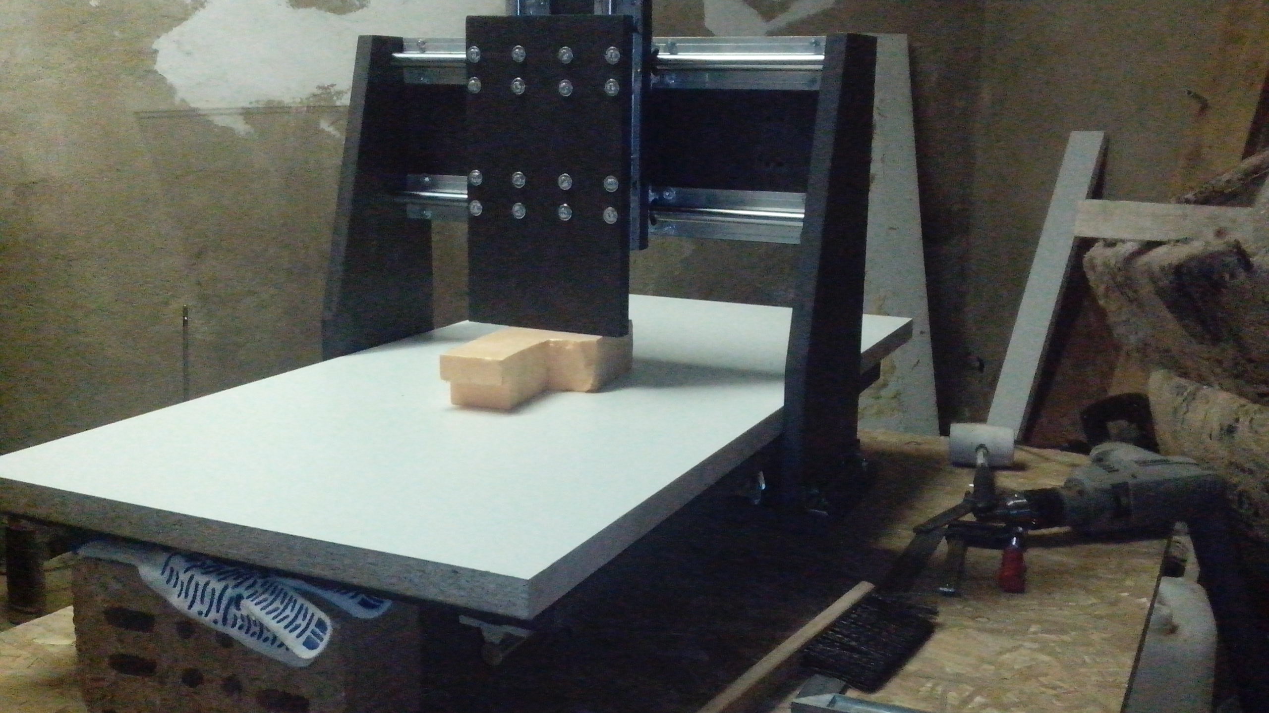

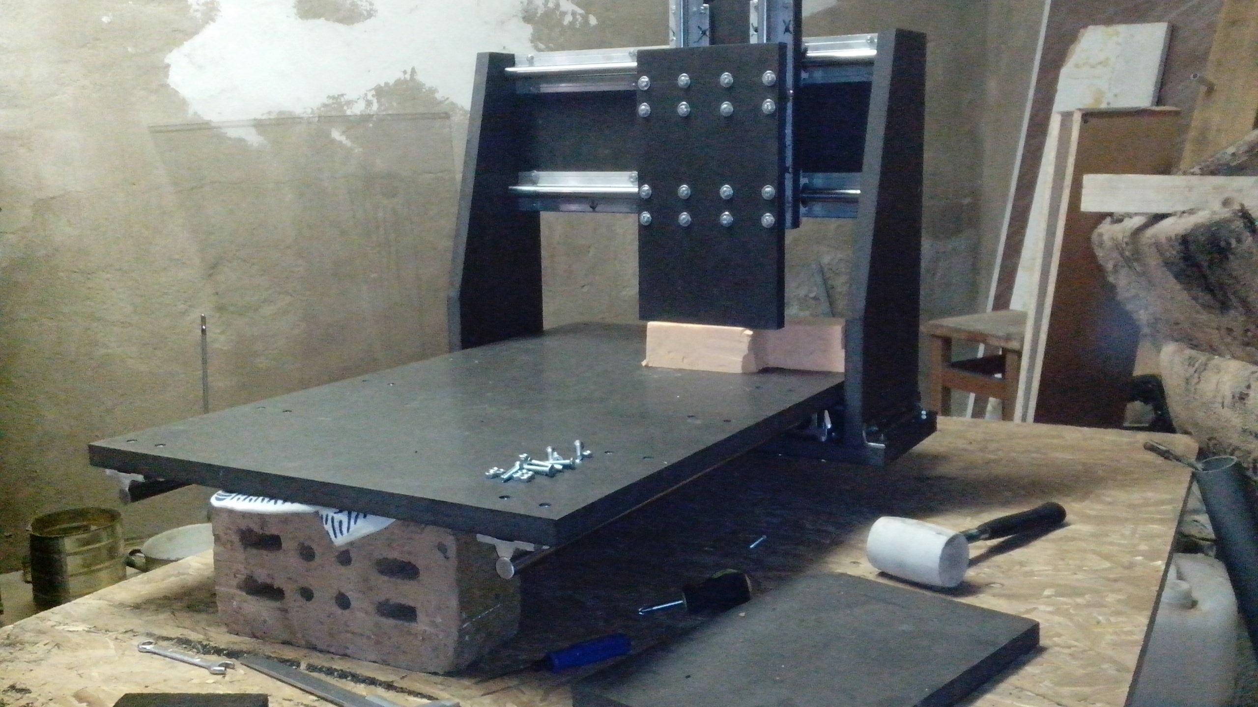

Собрал все вместе. Попробовал прикрутить столешницу из ДСП. Чето гложат меня сомнения. Буду думать.
Надо как-то ноги еще прикрутить. Из фанеры?
Замудохался портал для примерок одевать. Шарика 4 из подшипников укатилось. Как народ справляется с более тяжелыми порталами - не представляю.
Вылез плюс такой конструкции: очень легко преобразуется в систему "подвижный стол".

Подскажите. Насколько легко должен крутиться винт в сборе с кареткой? Прикрутил держатель гайки к каретке. СтОит только чуть перетянуть и винт начинает крутиться туже.
Ну или подскажите, где можно почитать про настройку этого момента?

У меня пара вопросов:
aaleksander писал(а):Замудохался портал для примерок одевать... ...Как народ справляется с более тяжелыми порталами - не представляю
Каретки на направляющие ставят, а к ним прикручивают портал.
aaleksander писал(а):СтОит только чуть перетянуть и винт начинает крутиться туже
Покаж этот узел. Как выставлял параллельность направляющих, винтов.

Сделал из уголка.
Есть подозрение, что уголок не перпендикулярный.
Если затянуть везде, то клинит. Если ослабить либо крепление уголка к порталу, либо крепление гайки к уголку - все ездит.
Но это так, коротаю время. Все равно придется "по-взрослому" делать.

Fisher писал(а):Как выставлял параллельность направляющих, винтов.
Одну направляющую крепил максимально ровно.
Вторую прикручивал с одного конца, одним винтом.
Одевал пластину со слабо притянутыми каретками и начинал ездить туда сюда, постепенно подтягивая каретки и фиксирую вторую рельсу.
Потом снимал пластину и пробовал опять одеть, глядя где перекашивал. Делал корректировку.
И так далее. Вообщем, старался, чтобы легко ездило и легко одевалось.
