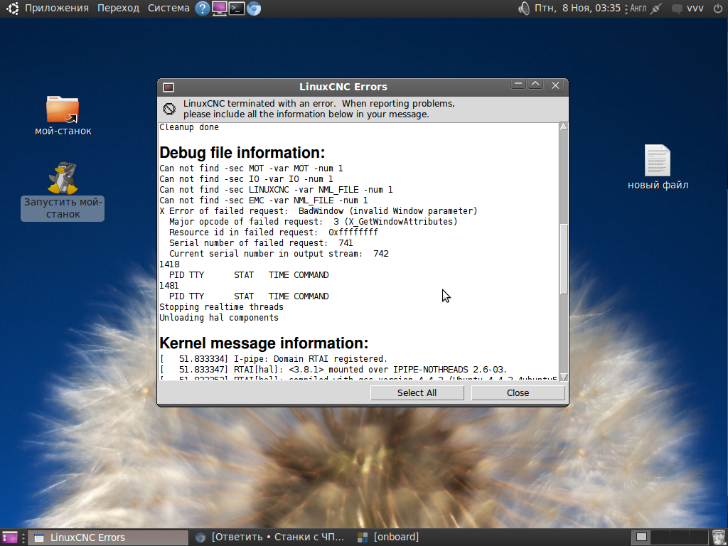

ЕМС загрузил, создал конфигурацию по умолчанию, запускаю - пишет это :( :
Снимок.png (3149 просмотров) <a class='original' href='./download/file.php?id=20671&mode=view' target=_blank>Загрузить оригинал (534.94 КБ)</a>
Print file information:
RUN_IN_PLACE=no
LINUXCNC_DIR=
LINUXCNC_BIN_DIR=/usr/bin
LINUXCNC_TCL_DIR=/usr/lib/tcltk/linuxcnc
LINUXCNC_SCRIPT_DIR=
LINUXCNC_RTLIB_DIR=/usr/realtime-2.6.32-122-rtai/modules/linuxcnc
LINUXCNC_CONFIG_DIR=
LINUXCNC_LANG_DIR=/usr/share/linuxcnc/tcl/msgs
INIVAR=inivar
HALCMD=halcmd
LINUXCNC_EMCSH=/usr/bin/wish8.5
LINUXCNC - 2.5.3-59-gb5c9d06
Machine configuration directory is '/home/vvv/linuxcnc/configs/мой-станок'
Machine configuration file is 'мой-станок.ini'
INIFILE=/home/vvv/linuxcnc/configs/мой-станок/мой-станок.ini
PARAMETER_FILE=linuxcnc.var
TASK=milltask
HALUI=
DISPLAY=axis
Starting LinuxCNC...
Starting LinuxCNC server program: linuxcncsvr
Loading Real Time OS, RTAPI, and HAL_LIB modules
