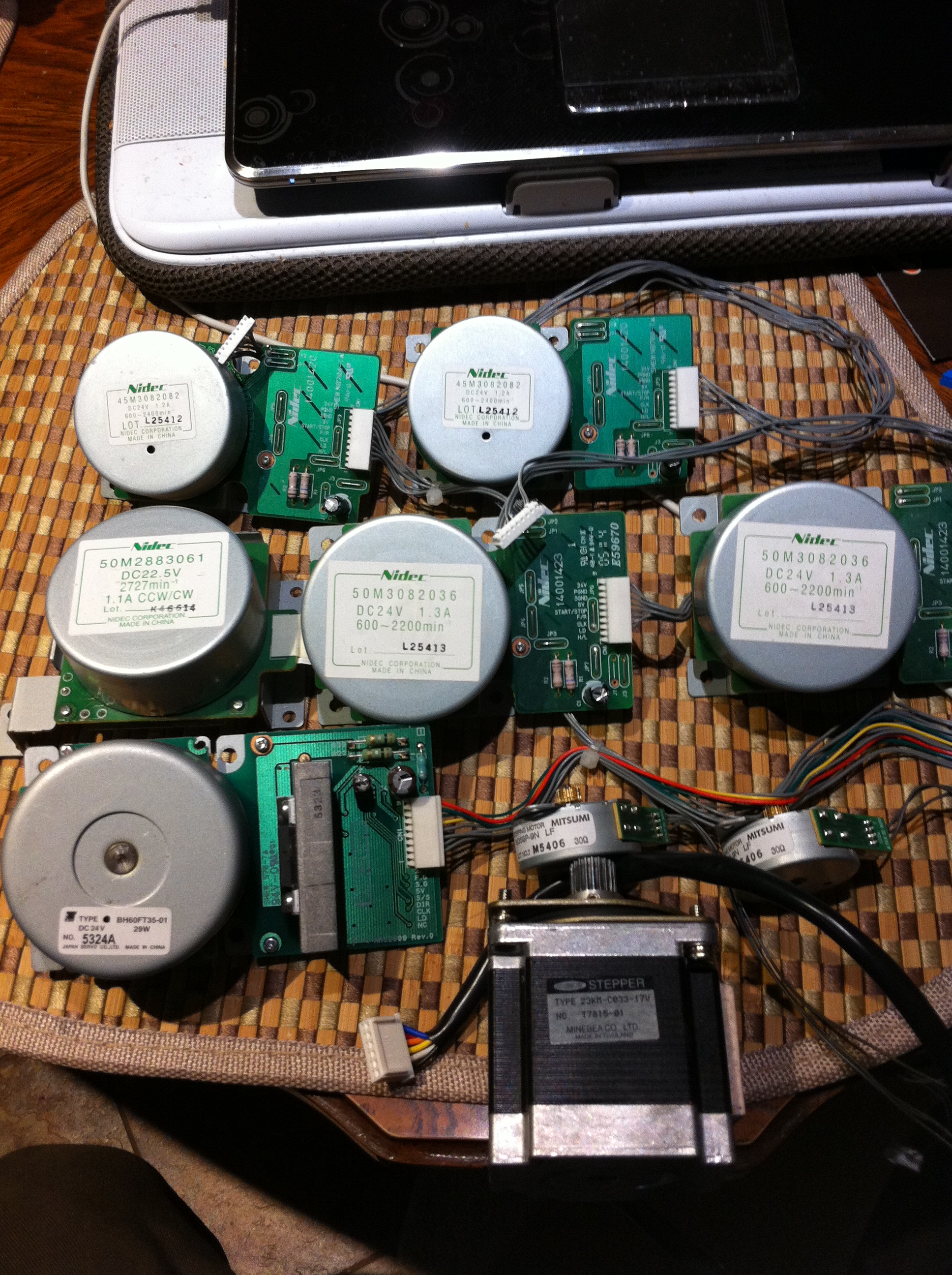

Сегодня провёл целый день разбирая старую технику в поисках двигателей.
Вот, что я нашёл но не могу их опознать:
motors.JPG (4290 просмотров) <a class='original' href='./download/file.php?id=20452&mode=view' target=_blank>Загрузить оригинал (2.04 МБ)</a>
В основном все одного производителя Nidec
Список моделей по порядку:
45M3082082 DC24V 1.2A 600~2400min - 2шт
50M2883061 DC22.5V 2727min - 1шт
5023082036 DC24V 1.3A 600~2200min - 2шт
BH50FT35-01 DC24V 29W - 1шт (у него на плате есть микросхема SLA5060 Japan с радиатором)
Пины у них всех маркированы так:
24V
PGND
SGND
5V
START/STOP
F/R
CLK
LD
H/L
Все они бесколлекторные (Brushless) и если присмотреться между платой и магнитом то видно распайку катушек. В основном у них 4 контакта с платой к которой они прикручены. У большого (который с Японской микросхемой) шесть выводов.
Дальше более менее понятно
Два маленьких Mutsumi и один форм фактора Nema 23
Так вот сам вопрос: что это за двигателя Nidec?
Всем спасибо!
Мне уже кажется, что лобзиком быстрее :)

passatiji писал(а):Все они бесколлекторные (Brushless) и если присмотреться между платой и магнитом то видно распайку катушек. В основном у них 4 контакта с платой к которой они прикручены. У большого (который с Японской микросхемой) шесть выводов.
Их можно использовать только с обратной связью. Ну или в таком месте, где положение не важно - в каком-нибудь насосе или чем-то таком.
А откуда ты их достал?

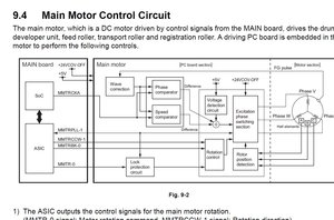

Эти двигатели (Nidec) применяются в копирах (toshiba, sharp, konica) и лазерных принтерах (в основном - цветных НР).
Это вот тошибовские письмена (но, они все похожи) :
The main motor, which is a DC motor driven by control signals from the MAIN board, drives the drum,
developer unit, feed roller, transport roller and registration roller. A driving PC board is embedded in this
motor to perform the following controls.
Fig. 9-2
1) The ASIC outputs the control signals for the main motor rotation.
(MMTR-0 signal: Motor rotation command, MMTRCCW-1 signal: Rotation direction)
2) The main motor is rotated by the excitation phase-switching section exciting each phase of the main
motor.
3) Hall elements A, B and C detect the rotation position of the motor (rotor).
4) The excitation phase-switching section switches the excitation of each phase.
(The motor keeps rotating by repeating from 2 to 4.)
5) An FG (Frequency Generator) pulse is generated by the rotation of the motor.
6) The FG pulse and the reference clock (MMTRCKA) from the SoC are compared in terms of the
phase and speed, and the difference is added to the excitation phase-switching section. Fluctuations
in the power supply voltage are also added to the value.
7) According to the result of step 6, the switching timing of the excitation phase-switching section is
changed and the FG pulse and the reference clock are controlled to make them equal. This will
make the main motor rotate at a constant speed. (Lock range)
8) When the motor is in the lock range, the excitation phase-switching section outputs the MMTRPLL-1
signal in the "L" level to the ASIC.
9) When MMTRBK-0 signal from the ASIC becomes "L" level, the motor is braked. When the MMTR-0
signal becomes "H" level, the motor is stopped.

Nick писал(а):А откуда ты их достал?
Два из них были в ч/б лазерниках фирмы HP
Один из аналогичного аппарата фирмы Brother
И ещё три из старого цветного лазерника Konica Minolta
Кстати в минолте было ещё и два маленьких шаговика Mitsumi
А Nema 23 из древнего принтера штрихкодов на котором я даже названия не нашёл. Зато какой там блок питания!!! даже не покажу, чтоб не завидовали ;)
