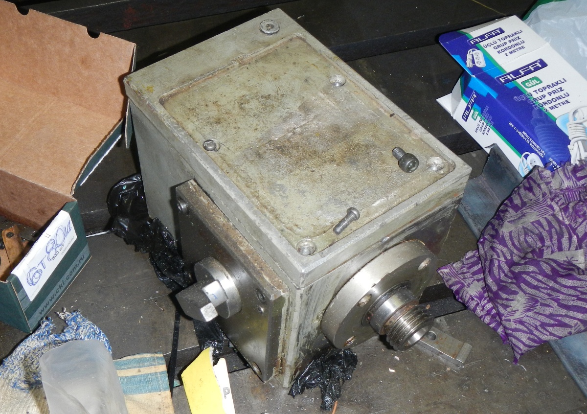

Есть передняя бабка от чего-то вроде 16У04П.
Думаю под нее сделать станину с рельсами и сделать маленький токарник.

Кстати, там на бабке есть углубление под направляющую, но не шлифованное, а вся подошва ребристая, как ее устанавливать, за какое место базироваться?

Замерь тогда патрон при случае, а то у нас шпиндель открытый вопрос
По идее сажать бабку надо на типо шпонку, вроде вырез под нее виднеется
Базировать лучше по так называемой Скалке
Я думаю вряд ли получится сделать идеальную посадку шпинделя по отношению к станку, видимо
придется делать регулировочное устройство
Re: Небольшой настольный токарник.
nik1 писал(а):По идее сажать бабку надо на типо шпонку, вроде вырез под нее виднеется
Это не шпонка, это вырез под Т-паз, спереди с сзади есть такой же. В них заводятся крепежные болты, на которых бабка держалась.

У меня бабка сидит на призме и плоской направляющей и прикручивается сверху болтами
Позиционировать не надо, сама встает как надо
Но такую конструкцию на самопал вряд ли получится применить
Ели только брать станину от Ижа, фрезеровать под рельсы , но с привязкой к бабке
Но, скорее всего не хватит высоты и бабку придется поднимать :hehehe:
На этой тоже есть углубление под призму... только какое-то оно не шибко шлифованное :)...
В принципе такую же призму можно попробовать на фрезере сделать, правда все равно придется потом выставлять...

Либо надо делать на одном станке за один установ , посадку под бабку и рельсы

Nick, пожешь попробовать двигать бабку вдоль оси, а резец только поперек. так экономится высота сильно.
посадка там по центральной призме, если высота не 108, то наверно от станка 16у03 он немного ниже
