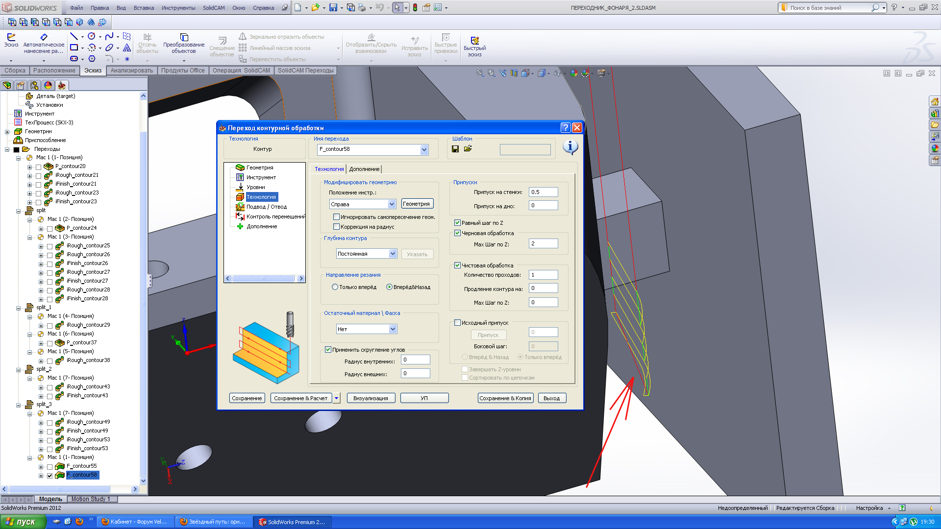

Всем доброго времени суток.
Постоянно сталкиваюсь с проблемой, но никак не напишу о ней, наконец созрел.
Контурная обработка, фреза режет в оба направления каждый раз немного заглубляясь, а когда нужно пройти чистовой проход, она не вылазя на безопасное расстояние шурует прямо через материал.
Как ставить галочки что бы сделать правильно ?

Сообщения: 8408
Re: SolidCAM
В меню отвод- подвод посмотри что стоит?
Там где соединение между цепочками

nik1 писал(а):В меню отвод- подвод посмотри что стоит?
Когда я ставлю "Направление резания - Вперёд & Назад", то строки "Соединение между цепочками" не активно.
фреза через материал1.jpg (2729 просмотров) <a class='original' href='./download/file.php?id=20546&mode=view' target=_blank>Загрузить оригинал (723.53 КБ)</a>
Сообщения: 8408
Re: SolidCAM
Ну так не ставь туда- сюда :)
Лучше сделай обработку в одну сторону и быстрый возврат по Г0
gennadiy
Сообщения: 64
Зарегистрирован: 03 ноя 2013, 22:28
Репутация: 32
Откуда: Брест
Re: SolidCAM
Сообщение gennadiy »
Может быть уровни заданы неправильно? Пробовал на SC2014, всё работает.
