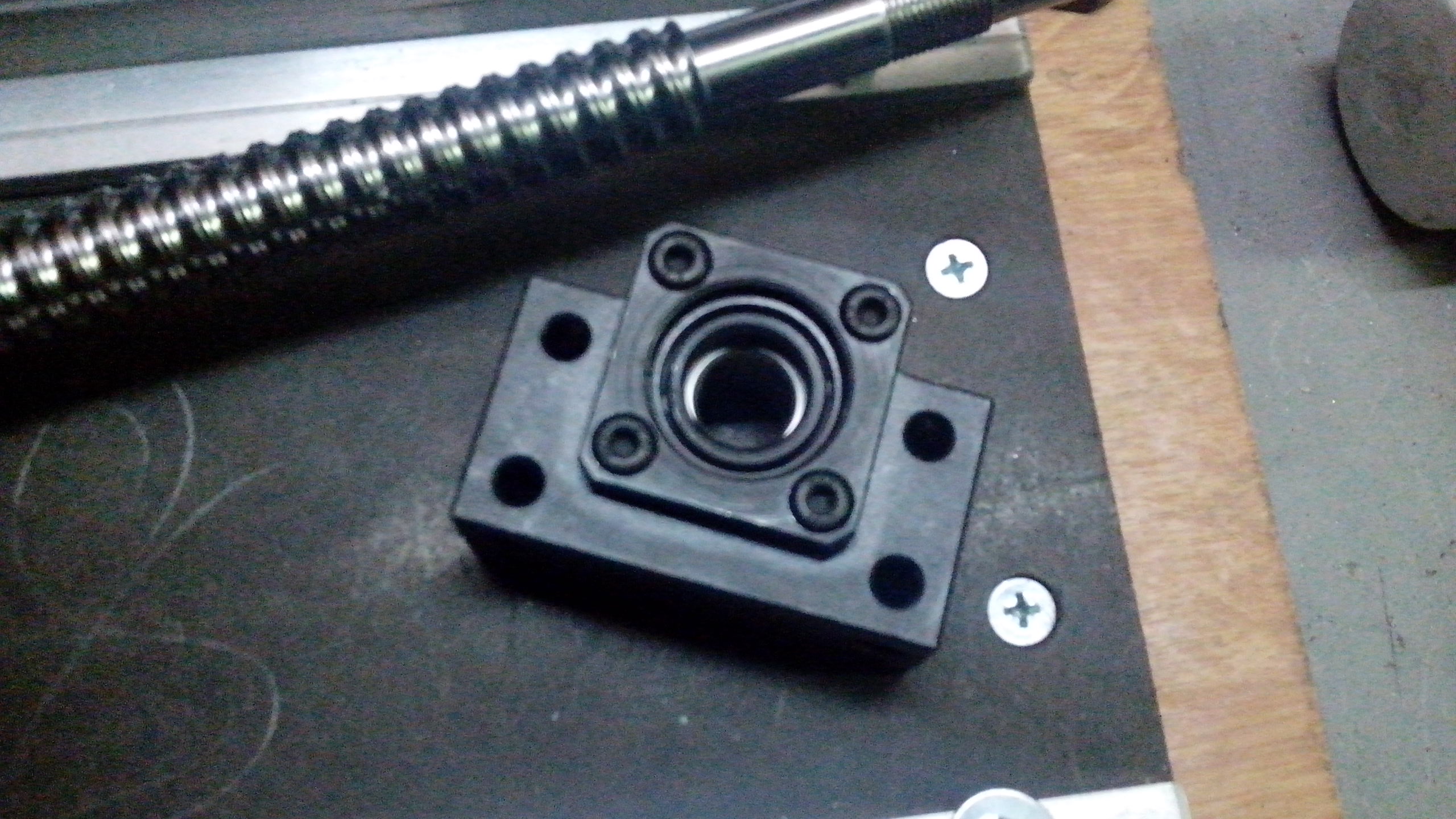

Подскажи: пришли винты, некоторые концы не хотят залезать в подшипники. Можно как-то без токаря эту проблему решить. Буквально пол-десятки сточить надо.
Re: Проектирую станок, подскажите по направляющим.
Можно попробовать запрессовать или аккуратно забить или на горячую посадить... Хотя, если 5 соток может и не полезть...
Сфоткай концы по крупнее...

Nick писал(а):Можно попробовать запрессовать или аккуратно забить или на горячую посадить... Хотя, если 5 соток может и не полезть...
Сейчас уже далеко, завтра только вечером попаду в гараж, сфотаю.
Концы, как концы, красивые, поверхность чистая. Только на 5 соток больше, чем надо.
Могу зажать в шуруповерт и аккуратно с наждачкой между пальцев покрутить. Не должно же сильное биение получиться.
Какой именно момент нужно сфоткать: с торца, с боку, поверхность?

В морозилку их (винты) на полчаса ;). Все залезет. Посадка подшипников не должна быть слабой.
Аккуратно без особых усилий попробуй подшипники наколачивать на концы. Только оправку сделай. Я так же садил - слегка подстукивая через оправку молотком для штапиков.

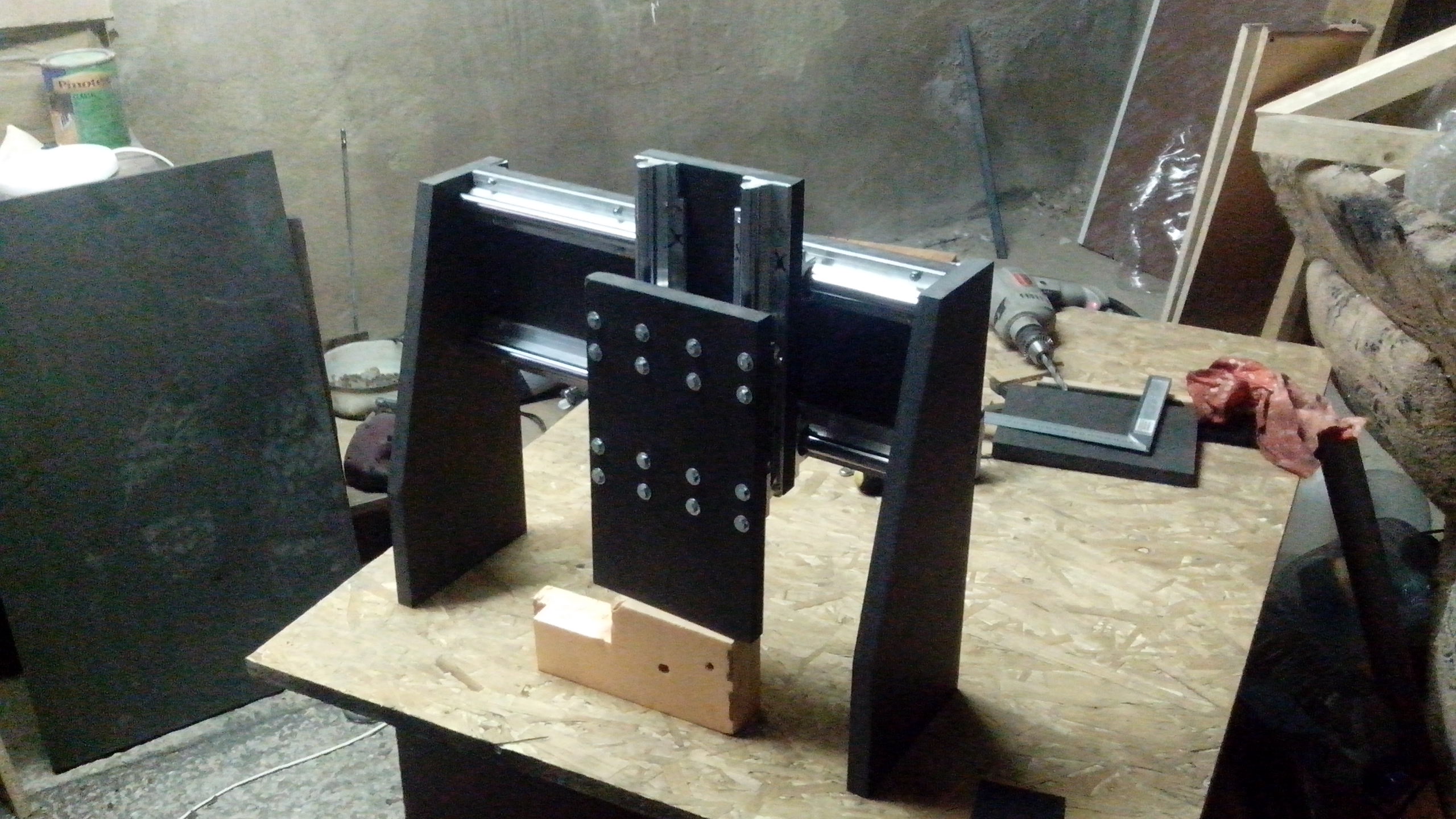

Еще сегодня поработал немного. Уже кое-что вырисовывается, маленький какой-то :thinking: Но ездит изумительно, еще ни разу не пожалел, что готовые компоненты купил. Сколько бы я сношался с самодельными подшипниками - не представляю.

aaleksander писал(а):Уже кое-что вырисовывается, маленький какой-то Но ездит изумительно, еще ни разу не пожалел, что готовые компоненты купил. Сколько бы я сношался с самодельными подшипниками - не представляю.
Про гетинакс хотел я спросить - не пожалел, что стал из него делать?

aaleksander писал(а):Буквально пол-десятки сточить надо.
Народ, вы что? На 5 соток подшипники спокойно прессуются. Можно легким постукиванием, можно разогреть подшипник до 70-80 цельсиев строительным феном и чуть ли не руками надеть.

michael-yurov писал(а): Про гетинакс хотел я спросить - не пожалел, что стал из него делать?
Ну, вообще - не плох. Хотя мне не с чем сравнивать.
Хотя, когда от куска осталось отпилить сам стол и боковушки, заметил дефект: один угол расслоился прямо посередине толщины где-то на 400 мм в обе стороны от угла.
Пришлось выкручиваться и отпилить так, чтобы это место стягивалось болтами.
Еще один минус: пилится в пыль. Текстолит у меня пилился длинной тонкой стружкой, которая падала на пол и покорно ждала веника. Этот старается улететь как можно дальше. Но он по крайней мере не чешется, как стеклотекстолит (уже успел с ним познакомиться).
Короче, не жалею: очень жесткий, легко обрабатывается, в меру тяжелый и по цене доступный (особенно - мой :eat: ).
Но, если соберусь за следующим станком, буду делать из дюраля :tongue:
По поводу подшипника - все рельсы выставлю и буду пробовать нагревать, что-ж делать.
Если подшипник перегреть, там ничего не расплавится?

Греть подшипник очень аккуратно. Но лучше пробуй постукиванием, но через оправку (я повторяюсь...)

Fisher писал(а):Греть подшипник очень аккуратно. Но лучше пробуй постукиванием, но через оправку (я повторяюсь...)
Если просверлить толстую фанеру сверлом 10мм (диаметр конца) - пойдет за оправку? Или на внешний обод подшипника нельзя опираться?

Только на внутреннюю обойму! Поищи трубку подходящую или токарю закажи. Не торопись, главное.

Купил длинную гайку на 10, рассверлил. Один подшипник запрессовал. Чтобы запрессовать опорный подшипник, надо его (их) из опоры вынимать? Там какие-то сальники виднеются.

aaleksander писал(а):Чтобы запрессовать опорный подшипник, надо его (их) из опоры вынимать? Там какие-то сальники виднеются.
так должно одеваться с небольшим натягом.

Все, напресовал. Осталось объяснить сыну, почему на его велике не хватает куска рамы :hehehe:
