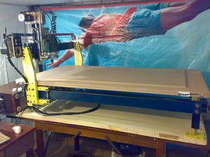

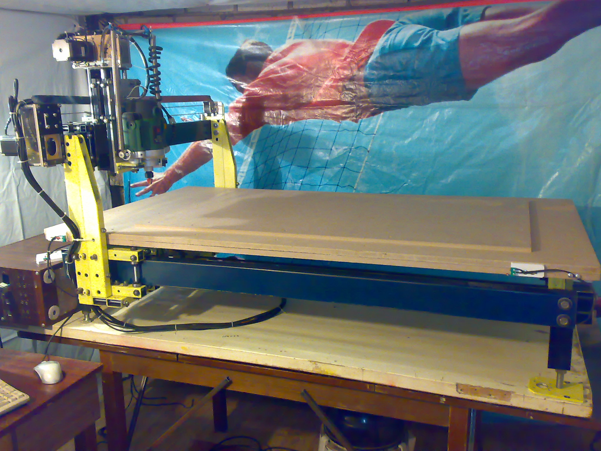

я предпочитаю мдф. так как он мягкий и т даже при нештатном поподании на него фрезы ни чего с фрезой не произойдет
я сделал сразу на всю рабочюю зону . по мере износа и прочего
буду потихоньку снимать по полмилиметра . дойдя до критическй толшины просто заменю на новый
советую использовать 16 мм мжф.
у меня стоит сейчас 10 мм , но под ним еще две мдф по 16 мм
закреплен просто саморезами углубленным на половину толшины листа мдф .

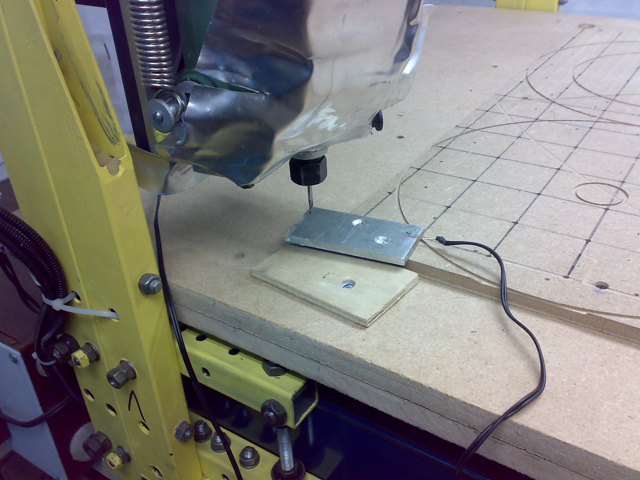

и но очень пригодится при первоначальных настройках. сам в жтом убедился
когда немного накосячил по неопытности с калибровкой
и преза заглубилась на 2 мм больше чем надо.
вот тут видно этот косяк ввиде кругов на столе. А вот прставь что ег бы небыло и у тебя хорощий алюмневый стол ...! :thinking:
060620121799.jpg (8925 просмотров) <a class='original' href='./download/file.php?id=5829&mode=view' target=_blank>Загрузить оригинал (508.5 КБ)</a>
