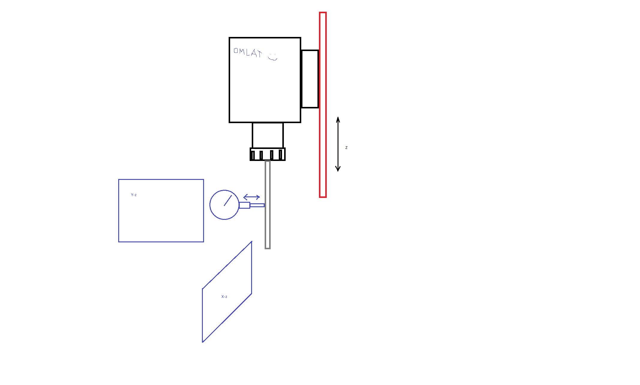

Довольно часто встречаю на форуме в темах вопросы типа "как выставить ровно шпиндель, если нет/не ровный стол?". Методика есть, и простая до безобразия, лишь требует небольшого количества оснастки. Порекомендовали мне ее немцы из хомага по случаю замены шпинделя на WEEKE BHC 250. НО работает в том случае, если оси уже заранее выставлены.
Смысл в следующем. Закрепляем где-то индикаторную стойку, не особо важно где, лишь бы стояло твердо и не шевелилась. В патрон зажимаем точную стальную "скалку", подойдет кусок цилиндрической направляющей. Далее упираем индикатор в эту скалку и гоняем ось Z вверх-вниз, регулируем, гоняем, переставляем индикатор в другую плоскость, повторяем.... Причем, даже если гонять в одной плоскости, то из за цилиндричности скалки перекосы по другим плоскостям тоже вылезут, будет заметно по индикатору, хоть и не так явно.
PROFIT!

С эскизом было бы гораздо лучше и понятнее. Мне как раз это скоро предстоит.

Добавил.

Выверять надо относительно чего-то. Т.к. в конечном итоге обрабатываться будет не сферический конь, а конкретная деталь установленная на конкретное место.
В данном случае я так понимаю шпиндель будет выставляться параллельно оси Z.

а когда стол появится еще раз выставлять?
А стол и так должен быть перпендикулярен оси Z. Стол либо выставлять, либо фрезеровать.
Re: Выверка шпинделя "без стола"
nERV писал(а):А стол и так должен быть перпендикулярен оси Z. Стол либо выставлять, либо фрезеровать.
Надо не стол, а направляющую Z перепендикулярно X и Y , тогда да, можно будет фрезеровать. Иначе бесполезно.

не путайте острое с горячим. стол фрезеруют чтобы высота заготовки по зет не менялась в зависимости от положения на столе. а шпиндель перпендикулярно ставят чтобы фреза следов не оставляла.
хотя на больших фрезерах (не чпу) голова обычно имеет небольшой наклон в одной плоскости для того чтобы зубья не затирали. фрезеровать при этом в одну сторону лучше чем в другую, опытные фрезеровщики знают это и пользуются активно. но там в основном продольное движение преобладает а когда режут поперек стола то там все ровно стоит. чпу же дурное режет и вдоль и поперек, поэтому предпочитают ставить ровно чтобы не было "неправильного" направления
