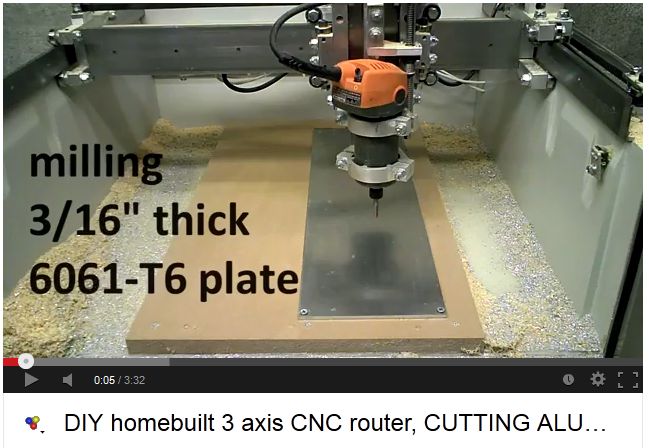

Мастер, а как вы выбирали рельсы, по каким параметрам? Ещё интересно: жёстки и устойчива ли такая портальная конструкция, как у вас? То есть, если надавить на шпиндель в направлении длинной оси, то не наклонит ли весь портал на стол?
Интересно услышать мнение об альтернативной конструкции как на рисунке. Плюсы её -- нету массивного портала, сила нагрузки на фрезу имеет меньшее плечо упора. Минусы -- что стол как бы углублён и менее доступен, и для других нужд его не использовать.
ПОскольку личного опыта у меня нет, то не могу для себя определиться, какая из двух конструкций лучше.
Портальная -- вроди удобнее, но её тяжесть вынудит, наверное, покупать более сильный мотор, и не хлипко ли будет в результате? Да и конструктивно, она немного сложнее.
А может, это всё как раз и не важно?
Одним словом, помогите разобраться.

В дополнение к предыдущему вопросу. Скажите, можно ли отказаться от боковин портала, прикрутить балку портала прямо на каретки, убрать нижнюю балку портала, и сместить вниз боковины станины, на которые опирается стол? Стол будет ниже. Возможно, это создаст какие-то неудобства. Зато портал будет ниже и жёстче.
Re: Бюджетный ЧПУ 1150х660мм с пос. модернизацией до 2160х15
Roma писал(а):Возможно, это создаст какие-то неудобства.
уклаладывать материал в станок например.
Roma писал(а):Зато портал будет ниже и жёстче.
портала не будет, уже будет балка.

посмотри этот варинт: много вопросов по постройке большого 3Д фрезера #171
Автор отказался наполовину!
