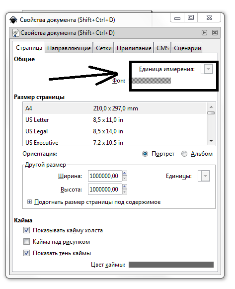

Я все сделал по инструкции, загрузил архив gcodetools.tar распаковал и скопировал 12 файлов в Inkscape \ share \ extensions \ .. но у меня не работает так как на видео. (((Я не могу в панели "свойства документа" изменить "единицу" Что я сделал не так??

новачок писал(а):но у меня не работает так как на видео. (((Я не могу в панели "свойства документа" изменить "единицу" Что я сделал не так??
Какую именно единицу не получается измеить и как это влияет на дальнейшую работу?

Nick писал(а):Какую именно единицу не получается измеить и как это влияет на дальнейшую работу?
Не получается изменить единицу измерения
Снимок.PNG (12655 просмотров) <a class='original' href='./download/file.php?id=20269&mode=view' target=_blank>Загрузить оригинал (41.57 КБ)</a>
Re: Gcodetools - plug-in Inkscape для экспорта в Gcode
Хммм странно... а какая версия innkscape? и откуда он взят?

Nick писал(а):Хммм странно... а какая версия innkscape? и откуда он взят?
Взят из http://sourceforge.net/projects/inkscap ... r=optimate . А версия 0.48.4.0

а может быть это происходит из за того у меня Виндовс 64 битный Inkscape 32 битный? :thinking:

Я воспроизвести не смог. Но linux 64/64 и винда 32/32. Гибрида под рукой нет.
хммм странно... вообще не должно такого быть... попробуй переустановить inkscape...
или поставить предыдущую версию:
0.48.3.1-2
http://sourceforge.net/projects/inkscap ... e/download

Понял причину глюков :freak: .Я установил программу в свою папку, а надо было в папку по умолчанию!
