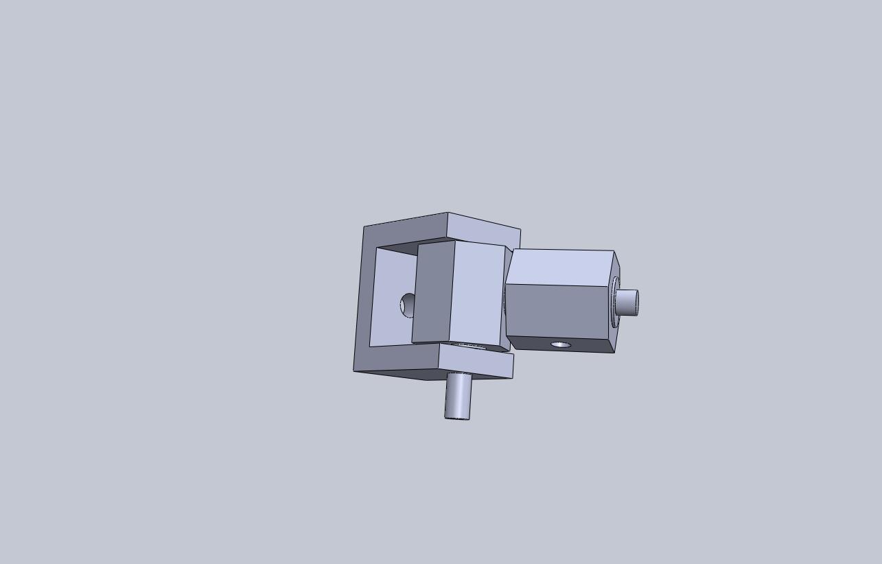

Узел для гексапода. Есть замечания? Пока только идея. По 4 подшипника в бобышке 2 упорных 2 радиальных
размещается на платформе и в точке крепления

Как внутри задумано - непонятно...
4 подшипника ни к чему - надо по два, радиально-упорных. Как такой узел собирать?...

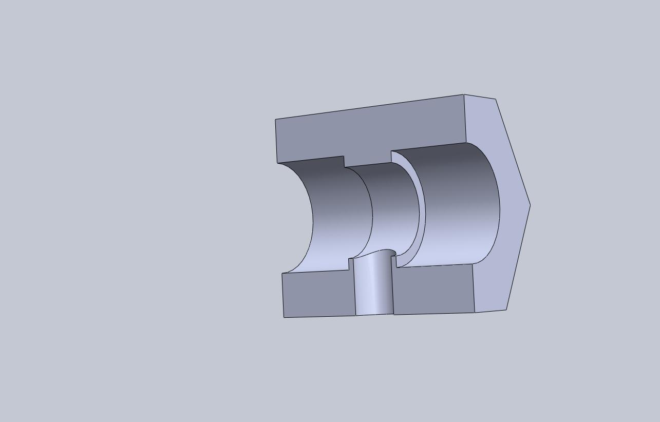

да упорно-радиальные - у меня к ним плохое отношение. Их легко заклинить.
можно и упорно радиальные... еще не знаю что доступно будет. Но у упорно радиальных есть одна нехорошая особенность - они типа самоцентрующиеся.
боюсь ось на таком маленьком расстоянии плавать будет. Хотя это может и необоснованные опасения.
Собирать очень просто. И бобышка унифицироваана
uzelrazr.jpg (4636 просмотров) <a class='original' href='./download/file.php?id=2492&mode=view' target=_blank>Загрузить оригинал (29.15 КБ)</a>

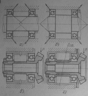

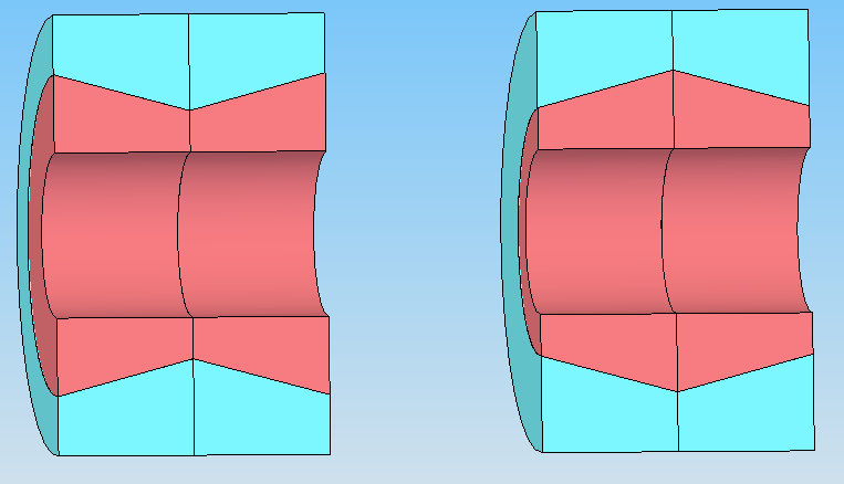

kentawrik писал(а): Их легко заклинить.можно и упорно радиальные... еще не знаю что доступно будет. Но у упорно радиальных есть одна нехорошая особенность - они типа самоцентрующиеся.боюсь ось на таком маленьком расстоянии плавать будет. Хотя это может и необоснованные опасения.
Насчет заклинить (имеется ввиду, наверное, перетянуть) - есть такое дело, но усилие должно быть... мама не горюй (от подшипника зависит, разумеется, например ступичный подшипник с усилием 300Нм затягивать пробовал? )bt8( ). А вот как в этой схеме будет обеспечиваться натяг в осевом направлении подшипников?
Радиально-упорные подшипники можно установить двумя вариантами: по схеме "Х" и по схеме "О":
Подшипники.PNG (4633 просмотра) <a class='original' href='./download/file.php?id=2493&mode=view' target=_blank>Загрузить оригинал (22.13 КБ)</a>
по схеме Х - узел не будет плавающим.
Еще вопрос: как привод к такому узлу крепить?

П.И.Орлов в книге Основы конструирования писал(а):
DSC05773___.jpg (4636 просмотров) <a class='original' href='./download/file.php?id=2495&mode=view' target=_blank>Загрузить оригинал (28.42 КБ)</a>
DSC05776___.jpg (4637 просмотров) <a class='original' href='./download/file.php?id=2494&mode=view' target=_blank>Загрузить оригинал (87.13 КБ)</a>
Там же описан предварительный пружинный натяг - суть - подбирается (так и сказано "опытным путем" )bs( ) пружина, которая вводится между обоймами подшипника и создает преднатяг, это может быть, думается, пружинная шайба (гровер). Тоже вариант.
