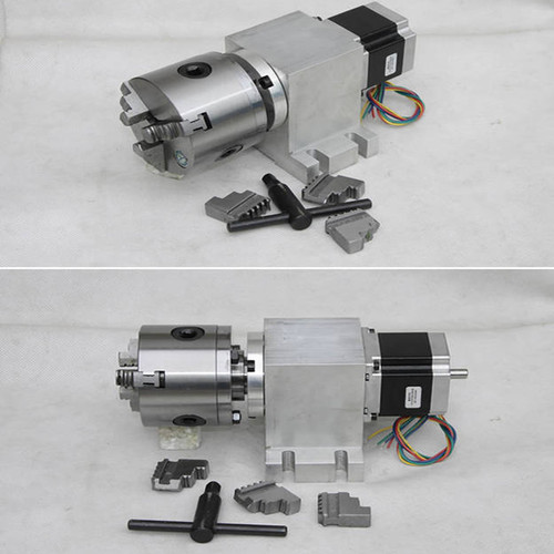

Поворотная ось PLAR-01 для станка ЧПУ предназначена для поворота деталей на различные углы при обработке. Подключается к ЧПУ контроллеру.
Технические харатеристики:
Редуктор: зубчато-ременная передача;
Передаточное число: 9;
Шаговый двигатель: PL57H56-D8;
Токарный патрон: К11-80;
Частота вращения: 0...100 об/мин.;
Вес: 6,35 кг.
Ссылка на страницу с товаром - http://www.purelogic.ru/shop/stanki_cpu ... s_plar-01/

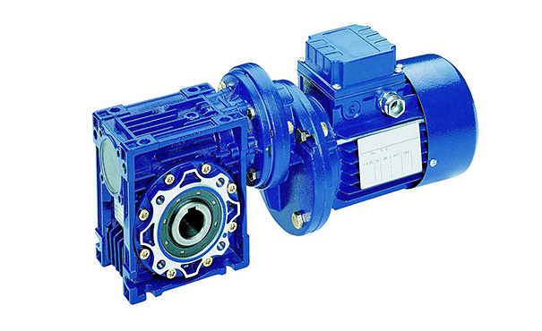

В продаже появились червячные редукторы и мотор-редукторы
Сообщение purelogic »
Универсальные червячные редукторы и мотор-редукторы серии NMRV применяются в конвеерном и упаковочном оборудовании, пищевом производстве, лебедках, агрегатах смешивания и пр. Редукторы необслуживаемые, отличаются низким уровнем шума и вибрации. Корпус редуктора выполнен из алюминия. Наша организация поставляет редукторы и мотор-редукторы с габаритными размерами 30, 40, 50, 63, 75, 90, 110, 130мм и передаточными числами 5, 7.5, 10, 15, 20, 25, 30, 40, 50, 60, 80 и 100. К редукторам и мотор-редукторам мы предлагаем широкий выбор аксессуаров - выходные фланцы, выходные валы, реактивные штанги и пр.
Ссылки на страницы с товарами - http://www.purelogic.ru/shop/elektromeh ... orrektory/

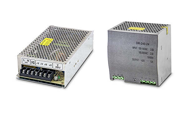

В продаже появились Импульсные блоки питания PowerDC
Компания PowerDC (Китай) более 15 лет занимается разработкой и производством источников питания. Качество продукции соответствует международным и национальным стандартам. Продукция компании PowerDC широко применяется в различных промышленных установках европейского производства и на отечественных предприятиях - в станках ЧПУ и в устройствах автоматизации. В данном разделе представлены импульсные блоки питания в стандартном корпусе. Мы настоятельно не рекомендуем применять похожие блоки питания от малоизвестных производителей КНР, применение таких БП может привести к выходу из строя электронного оборудования станка.
Импульсные БП PowerDC, стандартные
Импульсные БП PowerDC, на DIN-рейку
index1.jpg (8784 просмотра) <a class='original' href='./download/file.php?id=19077&mode=view' target=_blank>Загрузить оригинал (59.28 КБ)</a>

purelogic писал(а):Поворотная ось PLAR-01 для станка ЧПУ предназначена для поворота деталей на различные углы при обработке. Подключается к ЧПУ контроллеру.
А какие стоят подшипники? Есть ли тормоз?
Передача двухступенчатая?
Здравствуйте.
Подшипники 608ZZ, 7002AC. Передача двухступенчатая. Без тормоза.

а ось PLAR-01 вообще из жести собрана... наверно для дерева ;)

NightV писал(а):да уж
Здравствуйте.
Ось собрана не из жести. Откуда у Вас такая информация?
Re: PureLogic
purelogic писал(а):Ось собрана не из жести. Откуда у Вас такая информация?
ну из листового метала, суть в том что жёсткость по моим меркам никудышняя...
или я просто уже с обдиранием сталюки помешался на жесткости :freak:
Re: PureLogic
NightV, кто не в теме купит, главное не жесткость, а чтобы красЯво выглядело :)
Если на фото это видны швы, особенно на подошве, то даже шов не до конца проварен. Видать для жесткости :)

Re: PureLogic
aftaev писал(а):NightV, кто не в теме купит, главное не жесткость, а чтобы красЯво выглядело :)
На фото изображен опытный экземпляр. В серийное производство поворотная ось запущена со сварочными швами расположенными внутри конструкции. Шов действительно не сплошной, а прерывистый, выполнен в соответствии с ГОСТ 14771-76 и ГОСТ 2.312-72 в целях уменьшения коробления металла при его сварке.
Материал - сталь 09Г2С (повышенной прочности) толщиной 5 мм. Обработка металла - лазерная. Жесткость конструкции обеспечивается:
- внутренней перегородкой из аналогичного материала;
- вваренными металлическими модулями для установки подшипников;
- сквозным ( на подшипниковых модулях) первичным валом;
- усиленным, диаметром 15 мм (ст.30), вторичным валом.
Передаточные узлы расположены в изделии таким образом, чтобы взаимно компенсировать возникающие в конструкции активные и реактивные моменты.
Жесткость конструкции достаточна для обработки материалов заявленных в Руководстве по эксплуатации: " ....дерева, пластика, текстолита, цветных металлов." В то же время при использовании т.н. "щадящих" режимов резания, при помощи поворотной оси могут быть обрабатаны и более твердые металлы и их сплавы.
