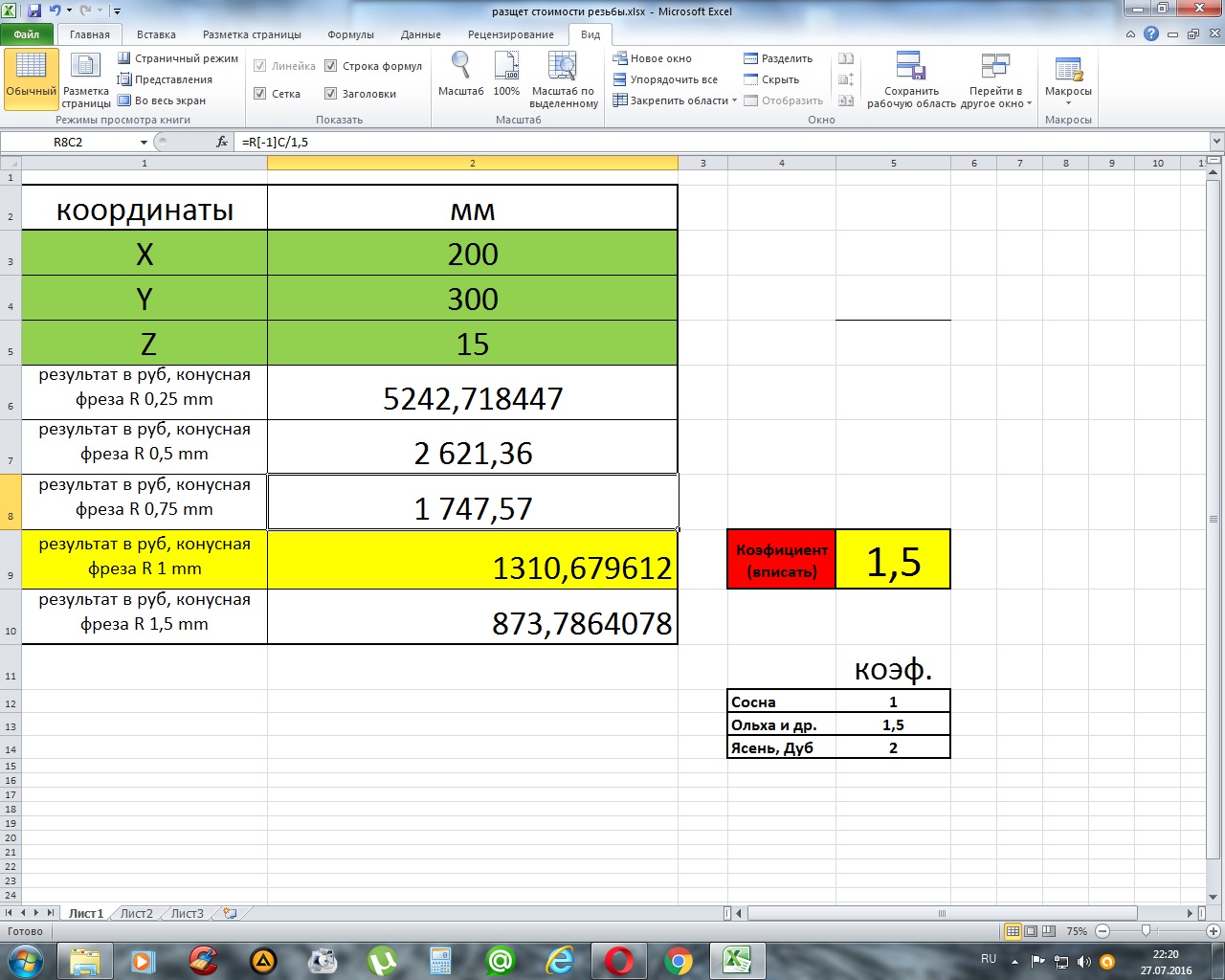

Вроде в тему у меня вопрос. Прошу совета у людей имеющих опыт в 3д фрезеровке дерева.
Занимаюсь на уровне хобби в дали от цивилизации (от сюда незнание цен в принципе). Станок того-же уровня да и фрез не много(ассортимент). Скорости не очень до 2м по Х и 1,5м по остальным(по часам считать не вариант).
Есть заказ на 3д фрезеровку по готовым моделям не знаю как адекватно оценить работу чтобы не продешевить и лишнего не насчитать :idiot: . Не помню где скачал xl файл расчетов по фрезеровке, правильно ли он считает?
Только не знаю как сюда файл закинуть, кину скрин может понятно будет:
Новый точечный рисунок.jpg (15365 просмотров) <a class='original' href='./download/file.php?id=85877&mode=view' target=_blank>Загрузить оригинал (307.98 КБ)</a>
Не понятно это только резка или уже со шлифовкой, покраской и т.п. :wik: ?
Буду благодарен за любые советы.

Считайте по затраченному времени. Или Вы себе цену не знаете?
Не согласится заказчик - значит или цена не адекватна, или станок.

lkbyysq писал(а):Считайте по затраченному времени. Или Вы себе цену не знаете?
Поймите правильно, станок конечно не АЙС но режет ведь. Почему-бы не поработать(отбить вложения?)
На периферии люди всегда мнительные, недоверчивые к новому, посему цена должна быть "как у других" или около того.
Уровень жизни в регионе не очень, поэтому надо убедительные аргументы ценообразования :thinking: .
А по скрину что можете сказать ? Может можно калькуляцию подобным образом делать?
Спасибо за участие.
