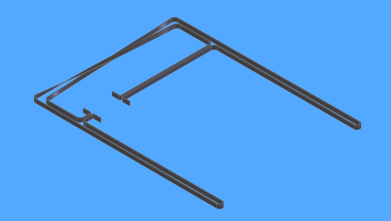

На самом деле кинематика изменена, для того чтобы ремни не пришлось разводить сильно по высоте в месте перехлёста. Они не просто пересекаются а ещё и поворачиваются. Именно это сделало возможным сделать компактную схему на широких ремнях.
Подключение моторов можно найти методом тыка, как я и сделал, ушло на это всего пара минут. Мне было проще перекинуть пару разъёмов чем включать реверсы в прошивке.

AKlion писал(а):Они не просто пересекаются а ещё и поворачиваются.
О точно :good:
А насколько широкий ремень используется у вас :thinking:

Ремень 9 мм, юолее узкого просто не хватит по жосткости. Можно не пробовать даже.

AKlion писал(а):На самом деле кинематика изменена, для того чтобы ремни не пришлось разводить сильно по высоте в месте перехлёста. Они не просто пересекаются а ещё и поворачиваются. Именно это сделало возможным сделать компактную схему на широких ремнях.
Сделал лазер на кинематике CoreXY+LinuxCNC , тоже было желание не разводить ремни по высоте в месте перехлеста,
но не хватило тяму придумать узел разворота ремней.Если не секрет ,поделитесь идеей.

Я бы наверное просто, тупо, на черных роликах перевернул ремень на 180 градусов вдоль лини движения, так чтобы ремень по ролику проходил наружной стороной ремня

И так по порядку, вот схема ремней, разнести пришлось только на 1.5мм с каждой стороны по высоте. Это видно в едравинге который я виложыл. Вот ремни с роликами и головкой.
Шумность принтера удалось снизить настройками. Просто нужно было правильно подобрать настройки. Ещё нужно перепечатать крепление двигателя вертикального привода чтобы подложить под него резину.

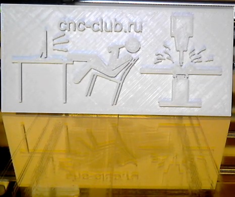

Печатаю сиськи ;-) кто успеет тот и увидит сам процесс http://flycamstudio.ru/3d-pechat-iz-plastika/
Кстати вчера отпечатал мерные кубики, на 30 мм ошибка в 3 сотки, я сам был удивлён.

И под конец снимок экрана с онлайн трансляции.
