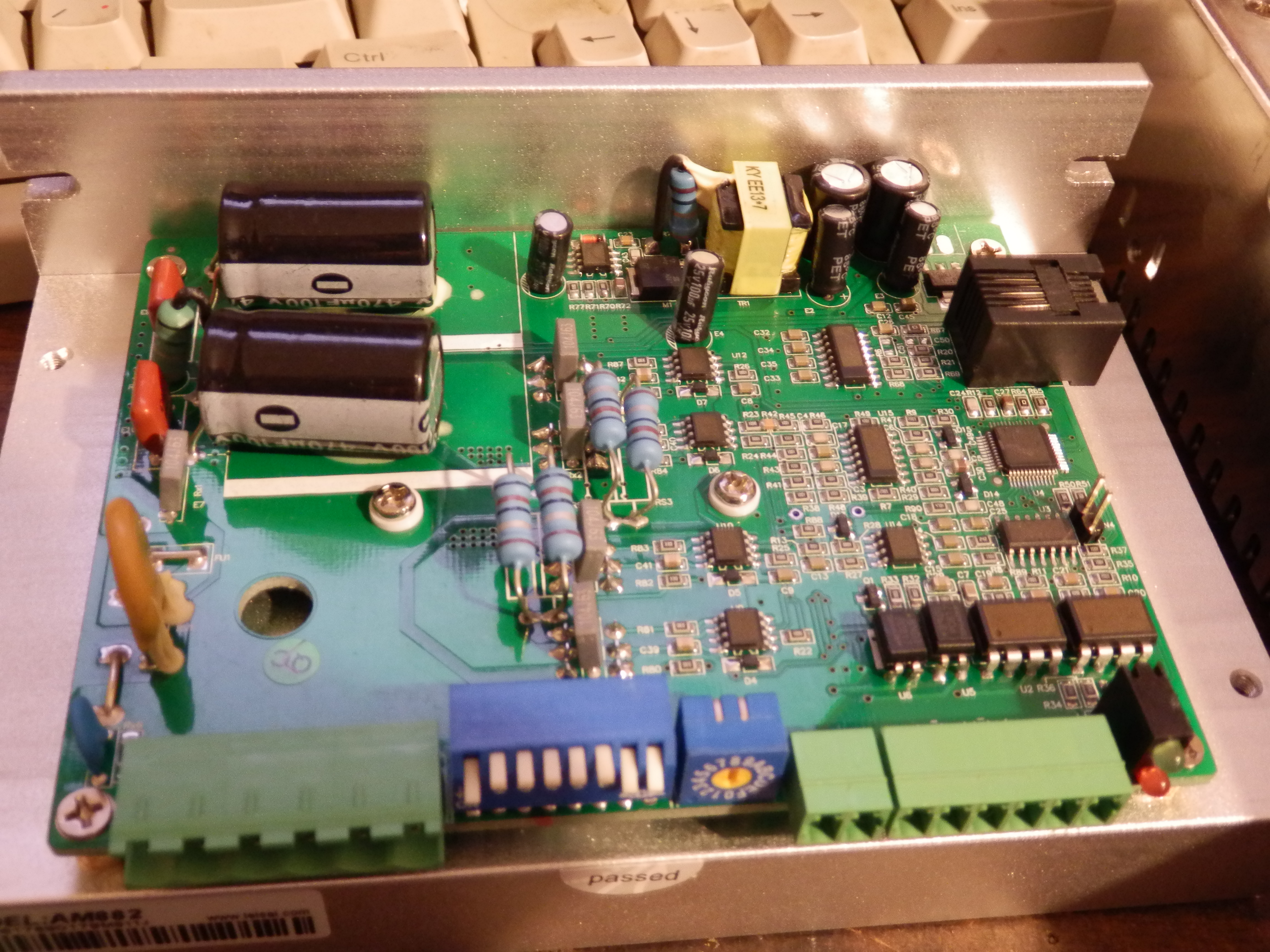

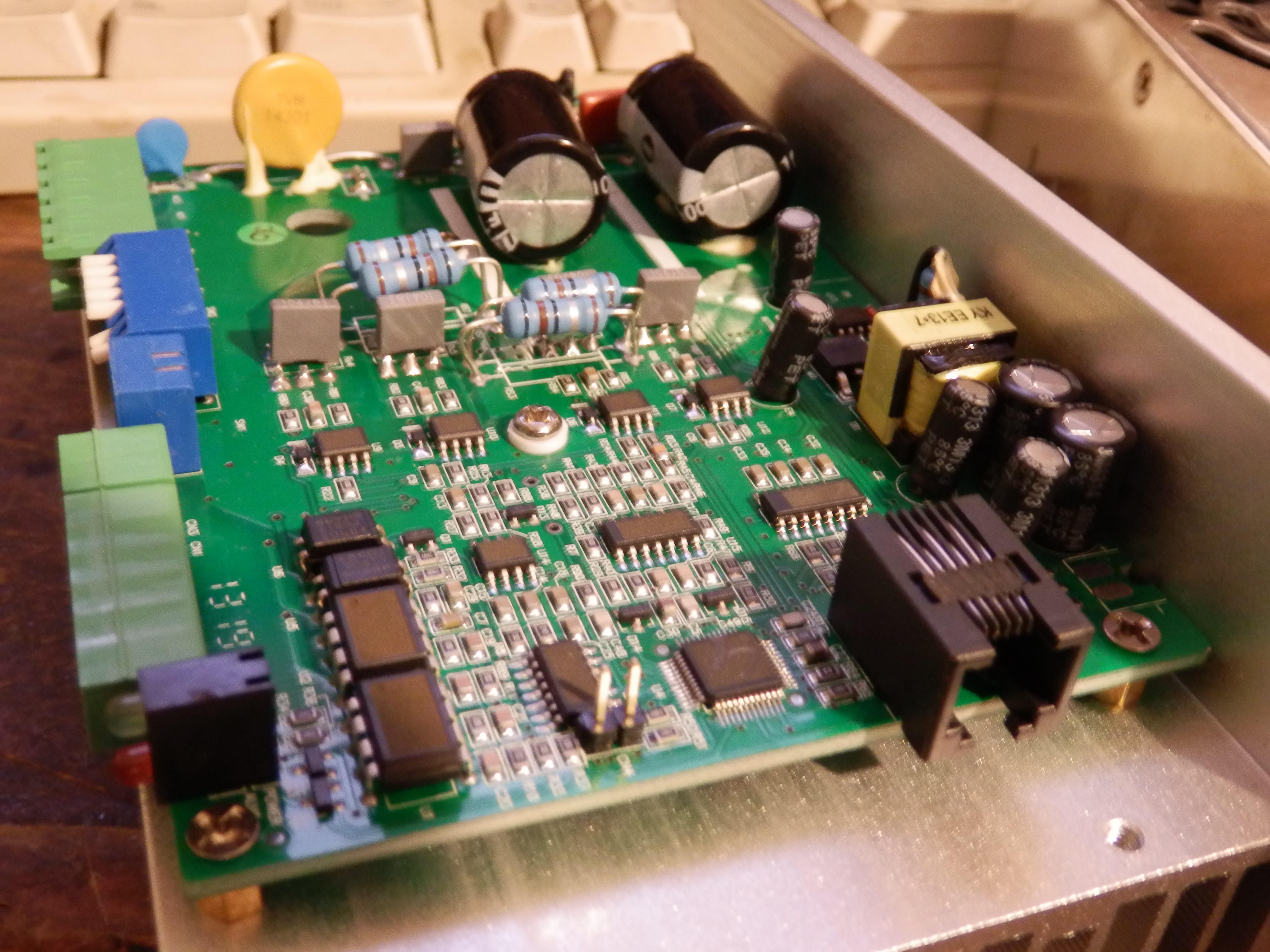

foforum писал(а):купил на ибэй
Внутренности драйвера покажите, пожалуйста...

Darxton
Сообщения: 2036
Репутация: 623
Re: Помогите завести электронику.
Сообщение Darxton »
Прошу прощения, видимо смутил вопросом. Доходили слухи, что бывают подделки уже и под цифровые серии с портом RJ11 только для виду. Очень сомнительно, но чем черт не шутит. Нет, на фото оригинал.

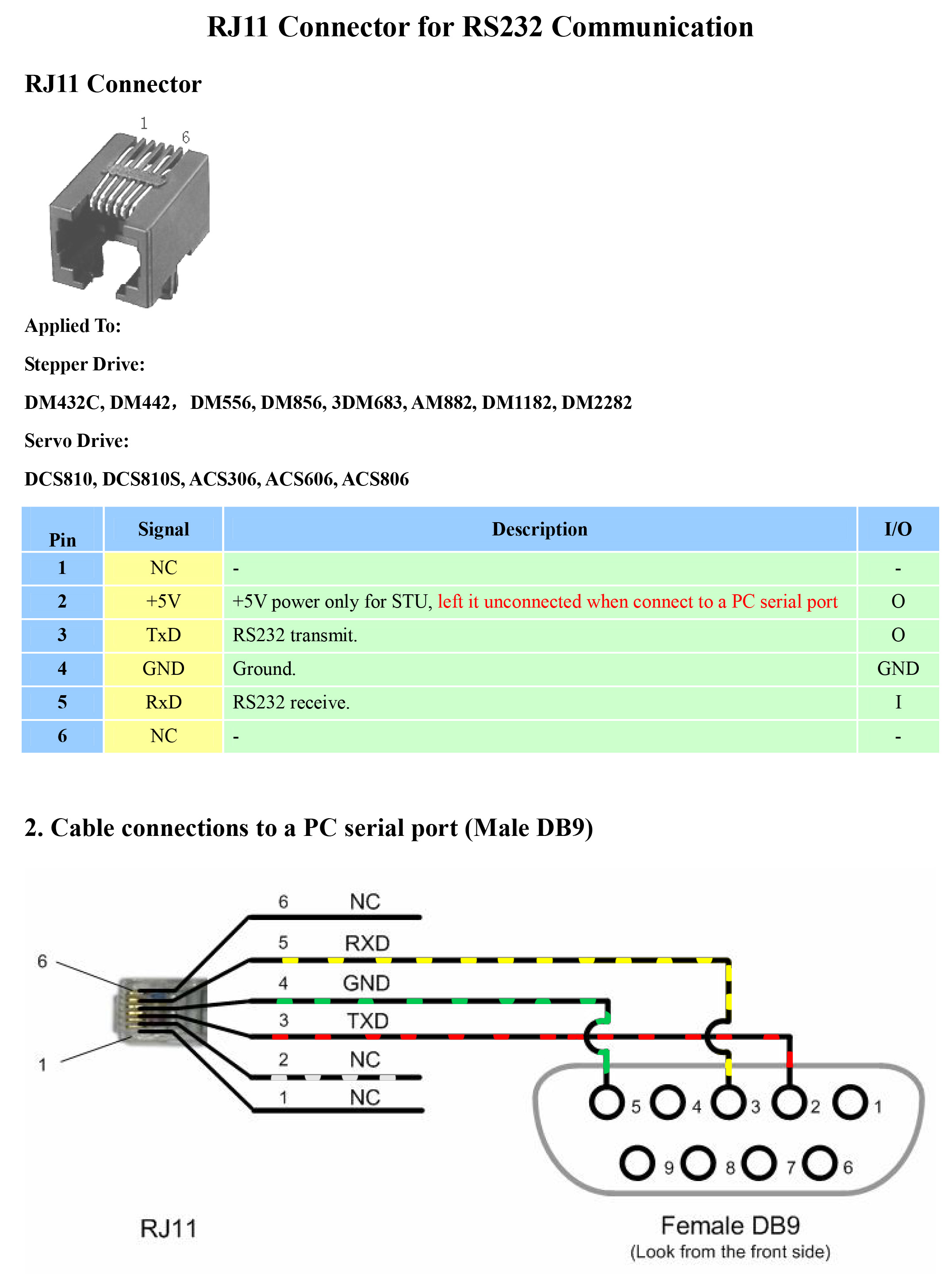

Приношу извинения Михаилу. Я прозвонил кабель, говорю же битый, за пример взял эту диаграмму. Звонится только 2 пина 1 и 9 на 5 и 6 клеме rj11 :thinking:
foforum писал(а):Приношу извинения Михаилу.
Да все отлично, даже забавно получилось. Может быть я сам некорректно вопрос задал про кабель.
Картинку открыть не смог (провайдер уже неделю издевается), но должно быть вот так:
RJ11 Connector for RS232 Communication.jpg (2820 просмотров) <a class='original' href='./download/file.php?id=19850&mode=view' target=_blank>Загрузить оригинал (668.97 КБ)</a>

Заказал обжималку на ибэй и 4х пиновые головки rj11, придут, попытаюсь прикрутить к ком кабелю(который звониться).
Стоит ли заказать usb инт. плату, или другую Lpt плату на 3 оси, советуйте друзья, нужно найти слабое звено.
foforum писал(а):Заказал обжималку на ибэй и 4х пиновые головки rj11, придут, попытаюсь прикрутить к ком кабелю(который звониться).
Возьми огрызок телефонного кабеля и припаяй к DB9. Всех дел - на пол часа.

vovafed
Сообщения: 1810
Репутация: 325
Откуда: башкортостан
Сообщение vovafed »
а на какой цифре стоит переключатель на драйвере на фото вродибы на 0 попробуйте 5 поставить
если станет лучше значит этот переключатель под ваш движок просто надо настроить по мануалам
