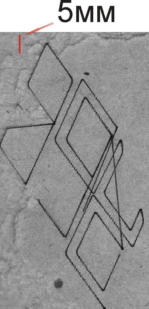

Попробовал жечь лазером на картоне.Получилась такая ступенька.Отсканировал на сканере ,вот картинка.
Параметры механики
шаг ремня 2.5 мм
число зубов шкива 20
микрошаг драйвера 10
Кто как считает , для лазера это допустимо ?
И какие есть варианты сделать ступеньку меньше ?
микрошаг10.jpg (2960 просмотров) <a class='original' href='./download/file.php?id=19750&mode=view' target=_blank>Загрузить оригинал (144.14 КБ)</a>

По горизонтальной оси серьезная вибрация. Вряд ли это прямое следствие дискретности перемещения. Где-то, похоже, не хватает жесткости.

По горизонтальной оси это не вибрация у меня же кинематика CoreXY там при движении по горизонтальной оси
тоже работают два двигателя, так же как и по диагонали.

Хотя нужно будет проверить и на вибрацию,так как ближе к углам ,где замедляется скорость ступенька вроде меньше.
Но может она просто больше выгорела.Вечером попробую на малой скорости(чтоб исключить вибрацию)

Попробуй выжечь по линиям, так, чтобы работал только 1 двигатель - т.е. ровно по диагонали... Плюс окружность... плюс ровно горизонтально и вертикально...

А где что вибрирует то?
Мотор при вращении создает вибрации?
Дело не в микрошаге. Дело в принципе в резонансе всей системы.
Что-то (моторы или драйверы) создает вибрации, а конструкция станка (механика или ремни, или все вместе) их усиливает, попадая в резонанс.

Маловероятно что дело в вибрации, потому что когда у меня стояло ускорение 20000, при резких изменениях
направления действительно было видно искривление линий (но оно было очень неравномерно и сразу видно что это от того что трясется голова с линзой) Тогда я уменьшил ускорение до 5000 все стало двигаться без тряски и плавно.
А почему вы не считаете что дело в дискретности системы.. Ведь 20х2.5=50 мм и 50/200= 0,25 мм
это ведь минимальный шаг .Ступенька и чисто теоретически должна быть .
А микрошаг ее только уменьшить должен был? Так вот я и не пойму он ее уменьшил или нет?
если да то я могу увеличить микрошаг ,чтобы уменьшить ступеньку,или мне уменьшать диаметр шкива, или применять
шаговик с углом 0.9 градусов ?
Если мне прийдеться увеличивать микрошаг нужно будет уменьшать максимальную скорость(так как она уже при микрошаге 10 напределе)
Пробовал выжигать снова , но забыл образец на работе .От сканирую завтра.

gendos писал(а):А почему вы не считаете что дело в дискретности системы.. Ведь 20х2.5=50 мм и 50/200= 0,25 мм
Вы же писали, что у вас микрошаг 1/10?
gendos писал(а):Если мне прийдеться увеличивать микрошаг нужно будет уменьшать максимальную скорость(так как она уже при микрошаге 10 напределе)
Почему на пределе? А чем управляете? Неужели скорости такие высокие?
Шаговик на 0.9° так же потребует вдвое более высокую частоту для той же скорости и микрошага,
как если вы на обычном шаговике установите более мелкий микрошаг.
Если у вас за 1 оборот совершается перемещение на 50 мм, то почему такой крупный микрошаг?
у меня (на обычном станке) 1/64 при том, что за один оборот станок проезжает 5 мм, т.е. в 10 раз меньше, чем у вас.
т.е. у меня 0,0004 мм за один микрошаг (это конечно, мельче, чем обычно используется, но все же не 0,25 мм).
И микрошаг я более мелкий установил именно ради снижения вибраций.
