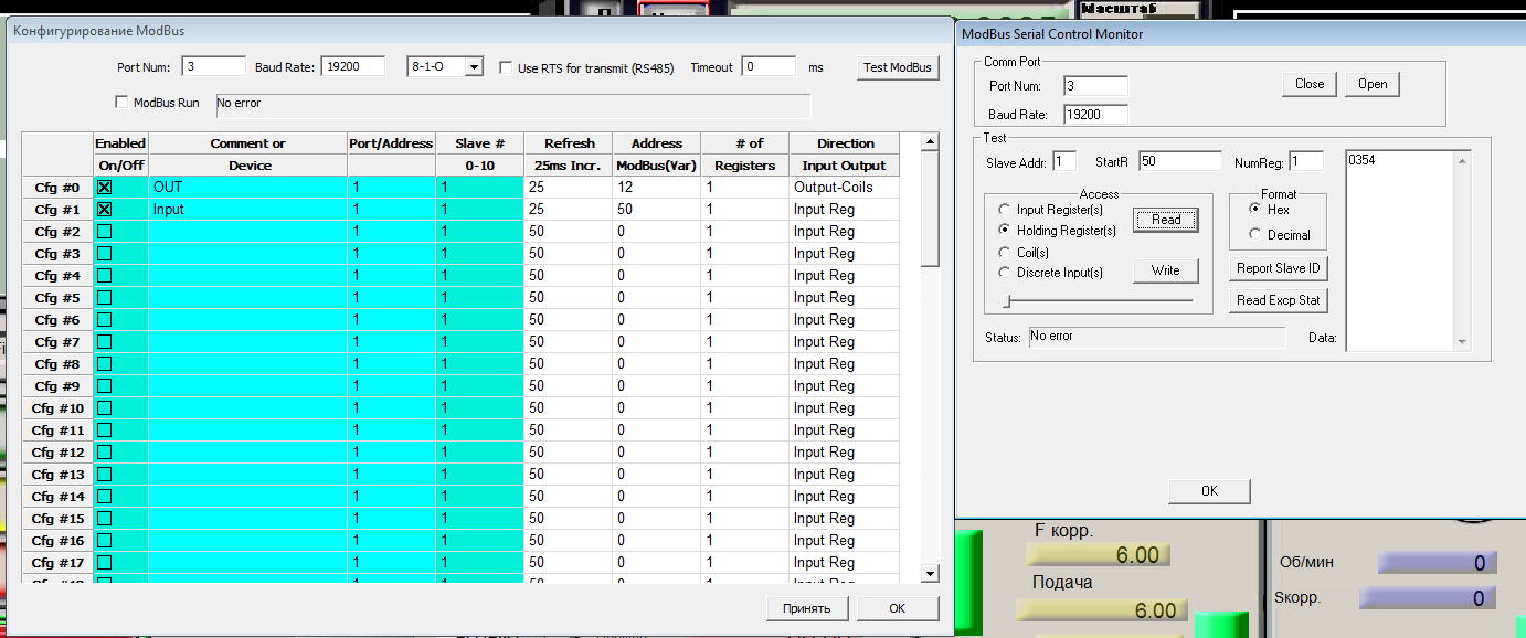

Регистры (из описание выдрал)
Регистры.png (17259 просмотров) <a class='original' href='./download/file.php?id=19622&mode=view' target=_blank>Загрузить оригинал (98.48 КБ)</a>
В Маче пробовал работает
МодБас.png (17259 просмотров) <a class='original' href='./download/file.php?id=19624&mode=view' target=_blank>Загрузить оригинал (71.99 КБ)</a>
Вопрос: с чего начать чтобы все это дело прикрутить к LCNC :thinking:

Ардуина моргает от Мача ;)
