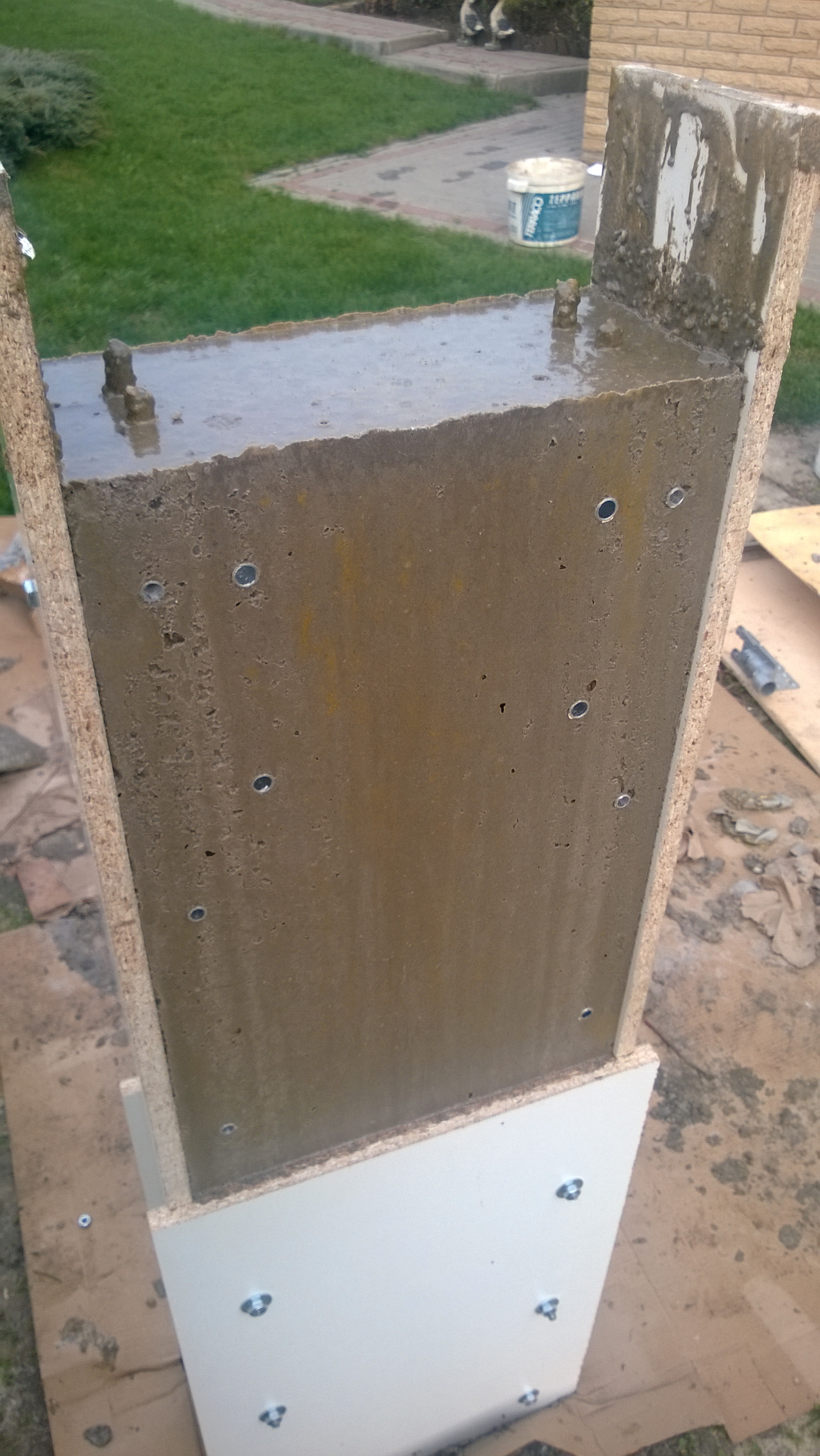

sr480 писал(а):Думаю высыпать всё из формы. Добавить смолы примерно 1 кг на 10 кг смеси (получится около 20% смолы, что приемлемо) и залить обратно.

Перевернул форму - всё отлично выпадает. Думаю к утру выпадет всё. Замешаю дополнительно по 1 кг смолы на каждые 10 кг смеси. Получится 2 кг смолы и 9 наполнителя. Иначе хорошо бутанокс примешать не получится. Залью обратно. Думаю, что то что останется на стенках тонким слоем омоется новой смесью и под действием температуры отвердеет тоже. Крутой план ??? :hehehe:

всё.... выпало из формы всё. на стенках только остался тонкий слой. размешали снова со смолой. примерно 7 кг смолы в итоге добавил. итого 17 кг смолы на 105 общий вес. Уже минут через сорок стала упругой. Вот теперь предстоит разобрать или вечером или завтра и тогда будет видно, что стало с тем слоем, который был размазан по стенкам опалубки.

Получил телефонограмму с места событий: застыла стала твердая, но еще остаются отпечатки при нажатии. :D

В горловине опалубки твердое как стекло. Даж блястит :). Что Внутри не знаю. Думаю, что старая смесь еще мягкая, потому дам выстояться до завтрашнего вечера.
Зачем стачивать гильзы? Они расперты между стенками опалубки. Тоесть когда выну деталь они будут вровень с поверхностью отливки.
Возможно показалось, что гильза сразу с резьбой? Нет это просто алюминиевая трубочка внутренним диаметром 8 мм, в которую вставлена шпилька М8. Гайки со шпилек скручу, потом длинным тонким тупым предметом шпильки выбью, выкручу винты из закладных анкеров (хоть бы выкрутились - в ближайшем магазине болтов не было - пришлось купить с головкой под крестообразную отвертку) и можно разбирать опалубку.

Короче вот. Остались липкие куски. Попробую помазать их отвердителем.

может попробовать смыть растворителем?
