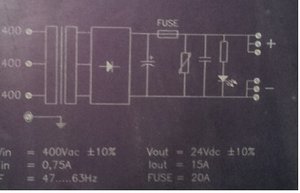

Serg-tmn писал(а):А что, надо какую-то аппаратуру питать американскую/японскую
да, вакуумный насос, о котором писал здесь
Re: Автомат управления электродвигателем
А если просто через автотрансформатор запитать (вольт на 90-100) от 50 Гц? Должно работать. Конечно, производительность упадет - вопрос, насколько существенно.
Serg-tmn писал(а):через автотрансформатор запитать
один уже спалил, наверно из-за пусковых токов, там они 15А подскакивают, второго нет.
есть такой транс, может его можно как-то использовать
23.jpg (1937 просмотров) <a class='original' href='./download/file.php?id=19633&mode=view' target=_blank>Загрузить оригинал (19.95 КБ)</a>
То что на схеме - это трехфазный выпрямитель на 24 вольта постоянки. Никаким боком к твоему насосу не подойдет!
Проще всего найти ЛАТР, выставить напряжение 90 В и попробовать подключить насос.

NightV писал(а):можно использовать средний вывод первички как делитель
А где средний вывод? Там трехфазный трансформатор, у его первички все выводы равноправные. Это только на схеме есть крайние и средний.
Хотя, если обмотки на общем магнитопроводе и два вывода из трех воткнуть в 220, то на третьем, может быть, будет где-то 110. Без нагрузки. Но пусковой ток твоего насоса он не потянет. Там же написано - in 0,75 А
NightV писал(а):чет я сморозил ;) то было для одно-фазных трансов со средним выводом для 110
и я про то же.
