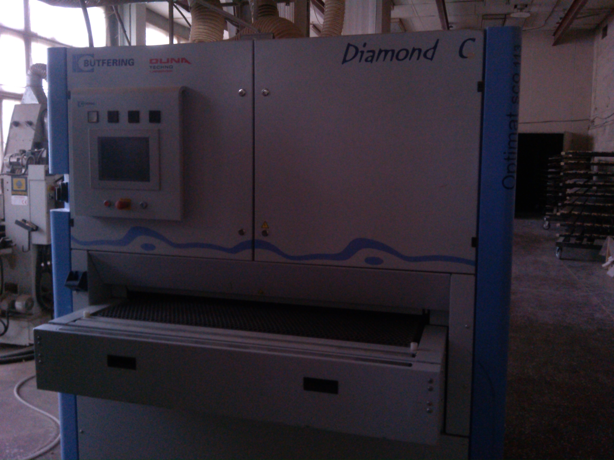

Начали с того, что сунули два листа "финской" фанеры в калибр, сняли верхний слой с одной стороны и склеили их в гидравлическом прессе.
butfering.jpg (6396 просмотров) <a class='original' href='./download/file.php?id=19587&mode=view' target=_blank>Загрузить оригинал (905.53 КБ)</a>
fanera.jpg (6396 просмотров) <a class='original' href='./download/file.php?id=19592&mode=view' target=_blank>Загрузить оригинал (1.02 МБ)</a>

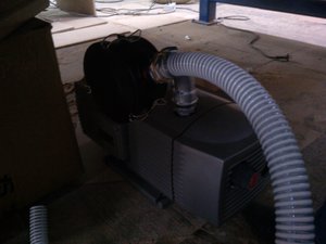

Был приобретен ваккумный насос. Не что-то там, а Becker. :)
becker.jpg (6396 просмотров) <a class='original' href='./download/file.php?id=19588&mode=view' target=_blank>Загрузить оригинал (858.78 КБ)</a>
dtcker1.jpg (6396 просмотров) <a class='original' href='./download/file.php?id=19589&mode=view' target=_blank>Загрузить оригинал (960.2 КБ)</a>

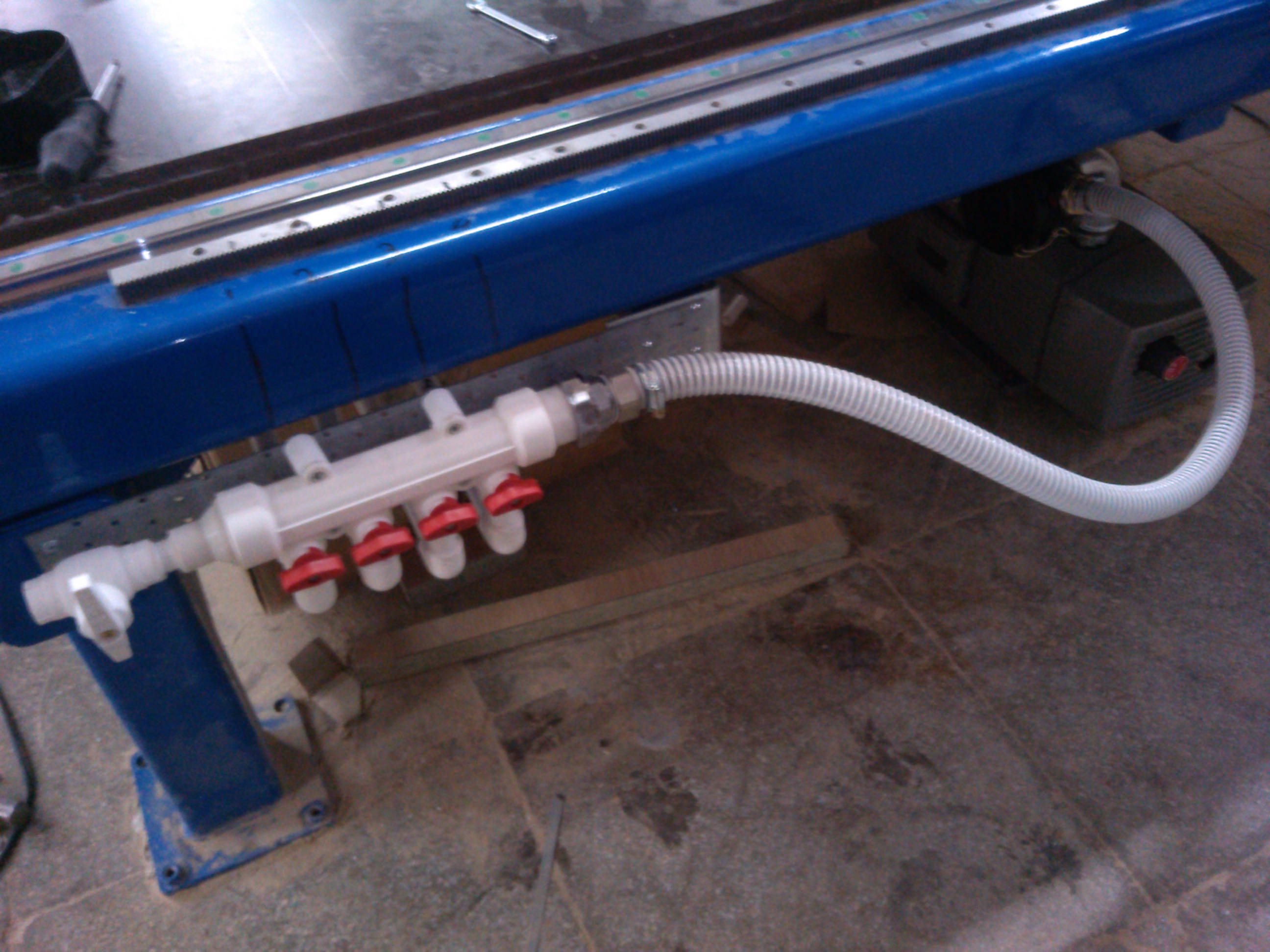

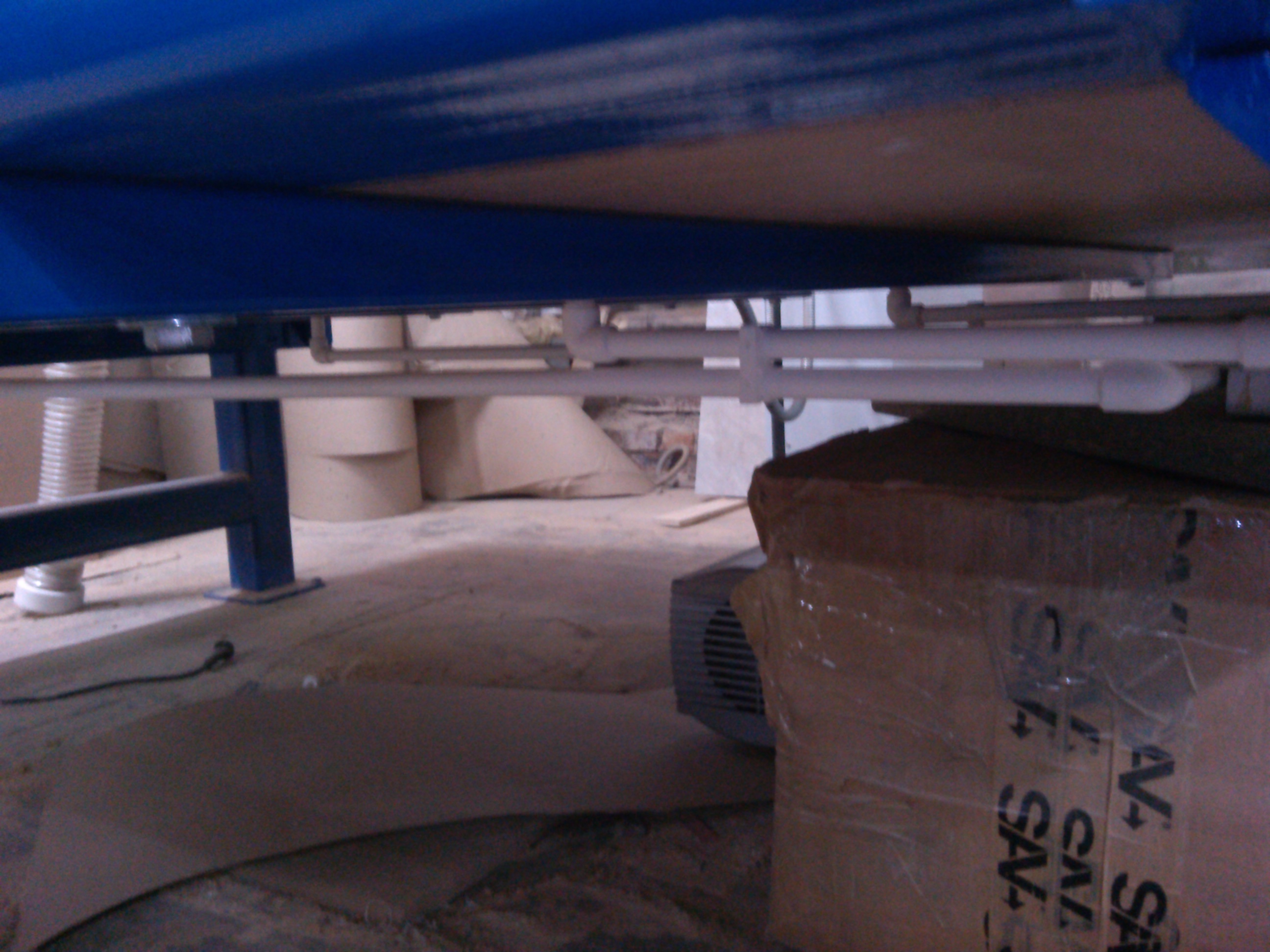

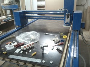

Изготовлена разводка из полипропилена
razvodka 1.jpg (6396 просмотров) <a class='original' href='./download/file.php?id=19590&mode=view' target=_blank>Загрузить оригинал (1005.04 КБ)</a>
razvodka.jpg (6396 просмотров) <a class='original' href='./download/file.php?id=19591&mode=view' target=_blank>Загрузить оригинал (910.77 КБ)</a>

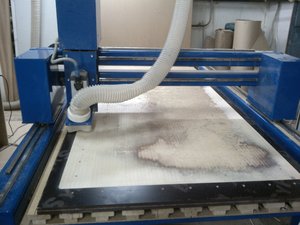

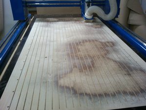

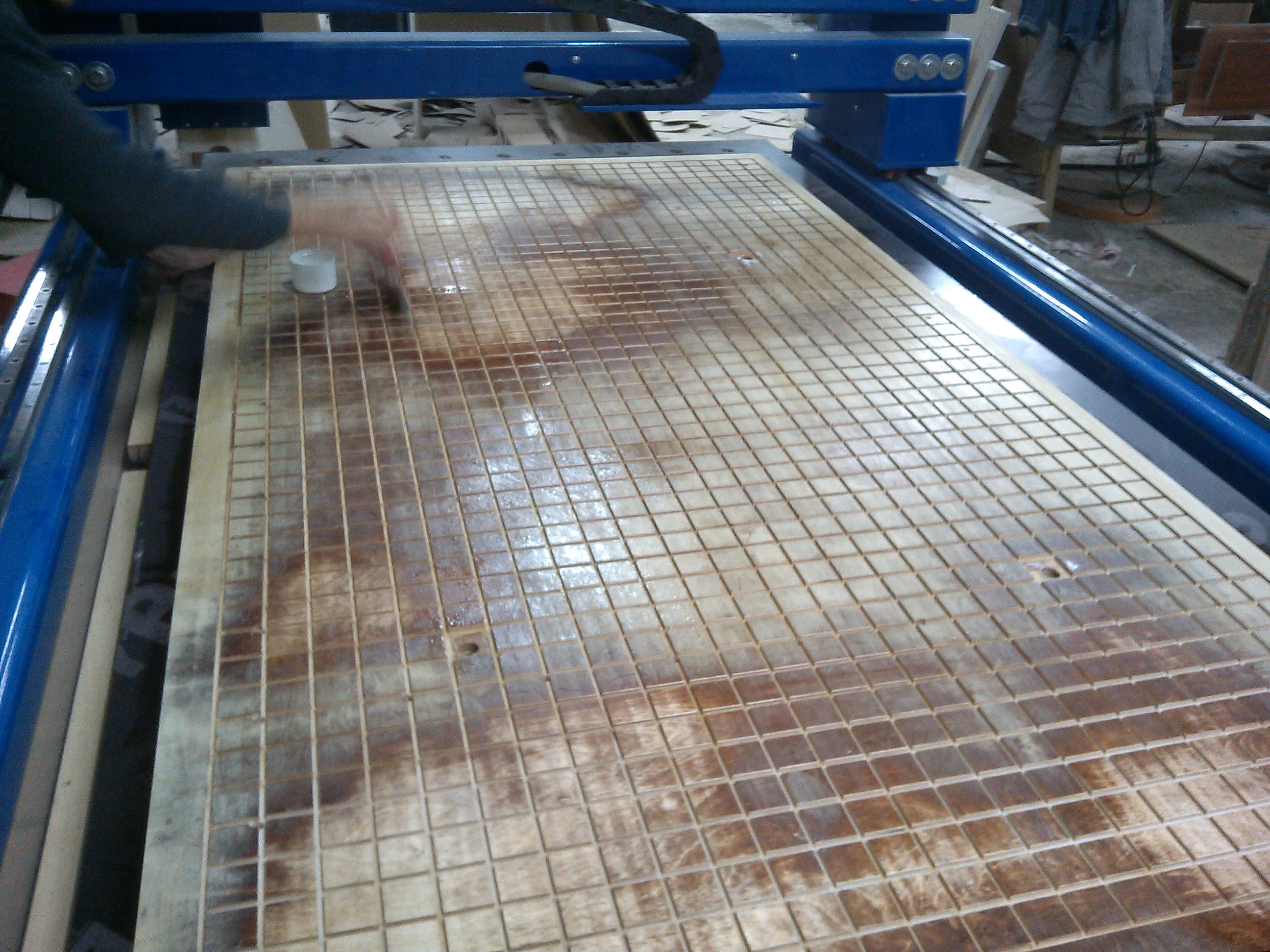

Ну а далее стол был закреплен и началась обработка. Сначала по плоскости, потом растры. В общем, на всю обработку на ЧПУ потратилось 2.5 часа времени.
obr2.jpg (6396 просмотров) <a class='original' href='./download/file.php?id=19593&mode=view' target=_blank>Загрузить оригинал (1.13 МБ)</a>
obr3.jpg (6396 просмотров) <a class='original' href='./download/file.php?id=19594&mode=view' target=_blank>Загрузить оригинал (1.67 МБ)</a>
А затем все было намазано лаком.
obr4.jpg (6396 просмотров) <a class='original' href='./download/file.php?id=19595&mode=view' target=_blank>Загрузить оригинал (1.89 МБ)</a>
Клиент остался доволен, теперь скорось производства вырастет. Ну а Я получил такой специфический опыт :hehehe:

Сообщение nkp »
это "сантехнический " шланг , или только похож на него? ;)
(вроде как нормальный вакуум сплющит подобный на раз)
или у вас регулировка какая стоит?

походу это гофрированный шланг, со стальной пружиной внутри, такой х_ен сплющит :good:

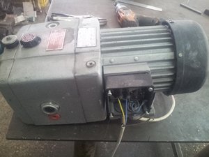

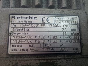

у меня похожий насос лежит (швейцарский), все никак не могу решить проблему подключения, он однофазник 110v (уже звездой) а использовать частотник за 1000$ (есть в запасе на `15HP / 13kw) жаба душит :|

nkp писал(а):это "сантехнический " шланг , или только похож на него? ;)
Это шланг из магазина всякой сантехники, правильно угадали. И разряжение, ввиду своей конструкции, он держит прекрасно. А состоит он из толстого прозрачного полиуретана и очень толстого и жесткого пластикового спирального корда внутри.
А что есть нормальный вакуум, это как вообще? Думаете что вакуум от becker`а и сверхглубокий вакуум в радиолампах дают хоть сколько нибудь значимую разницу в давлении на стенки сосуда?
Регулировка есть на насосе, но выкручена в максимум вакуума.

nkp писал(а):поменять движок...
не получится, корпус двига спецом под насос вылит, тоесть корпус двига и задняя крышка насоса цельные
20131013_115805.jpg (6353 просмотра) <a class='original' href='./download/file.php?id=19599&mode=view' target=_blank>Загрузить оригинал (64.56 КБ)</a>
есть еще пусковая обмотка которая вырубается через "центробежный" пускатель внутри двига (это которая 9.8 А)
20131013_115818.jpg (6353 просмотра) <a class='original' href='./download/file.php?id=19600&mode=view' target=_blank>Загрузить оригинал (48 КБ)</a>

NightV писал(а):не получится
все там очень просто)))
оставляем передний фланец(нам от него нужна центрирующая проточка)
потом протачиваем или сам передний щит нового двига ,или делаем небольшую переходную плиту...
вал двига удлиняем ежели что...
ну может это мне всё кажется так просто ;)
сидим на ремонте эл.движков :)

nkp писал(а):а сколько по времени эксплуатируется станок (конкретно - шланг)??
Конкретно этот шланг установлен вчера :)
Ну а так, шланги такого типа используем на производстве очень давно, проблем никаких, если их не перегибать. Это с учетом бОльшего диаметра, 50-60мм, против 25мм у этого.

Не получится - насос сидит на валу мотора.
и вообще не рекомендую использовать этот насос- он масляный, рассчитан для работы на вакууме минус 0,8...минус 0,98 бар. тем более производительности не хватит. Сожалею
Сообщения: 8340
Репутация: 1589
Re: Растровый вакуумный стол для ЧПУ
Сообщение nkp »
Busch писал(а):Не получится - насос сидит на валу мотора.
если сильно надо - то можно так:
соеденить вал в вал не убирая старый мотор (немного потери будут выше )
Сообщения: 6611
короче выхода для себя вижу два, отдать в перемотку или поставить инвертор :think:

NightV писал(а):короче выхода для себя вижу два, отдать в перемотку или поставить инвертор
Есть еще вариант. Снять сзади крышку и вместо вентилятора подключить нормальный мотор.
