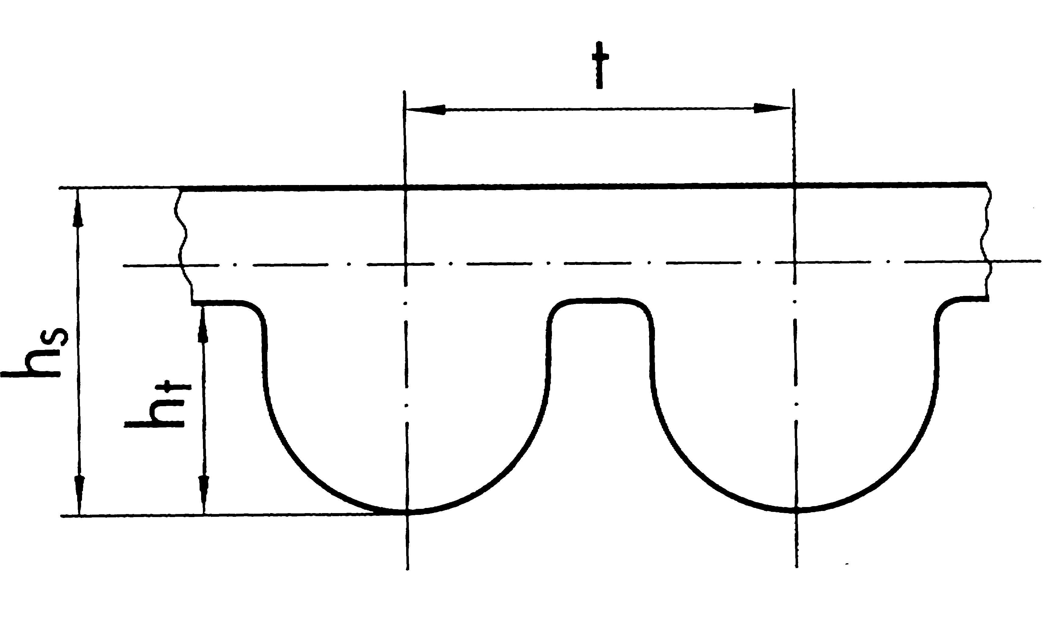

Nick писал(а):У ремня зубья чуть меньше, чем промежуток между ними, как зубчатая рейка будет не очень хорошо работать, разве что делать дополнительный натяг, чтобы под разными роликами зубья упирались в противоположные стороны.
кстати в ролике с ютуба обратите внимание на 1 минуту и дальше. Вот что получилось.

там где разрыв посередине убирается петлей под шестерню шаговика. Начальное смещение зубьев ремня задается при зажиме концов ремня.
Мне кажется что таким способом убираются вибрации ремня на больших скоростях и обеспечивается дополнительна жесткост всей передачи

Use t5 or 5 mm htd.
htd вроде как с широкими зубьями, они вообще не влезят один в один...
хотя, зато будет центроваться...

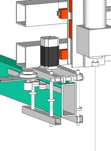

зацените, покритикуйте привод по Y

А почему не профильные рельсы? (
Kulibin74
Сообщения: 661
Зарегистрирован: 08 апр 2013, 15:33
Репутация: 65
Настоящее имя: Сергей Александрович
Re: Станок 500*1200*200 2,2кВт водяное охлаждение.
Сообщение Kulibin74 »
дорого. мне надо 4 метра. пока денег нет, а если брать хивин то какой размер?

Не дорого. Дороже будет с роликами бороться.

Kulibin74 писал(а):дорого. мне надо 4 метра. пока денег нет, а если брать хивин то какой размер?
Вам хватит и 20 и 15 размеров, необязательно Hiwin есть другие китайские бренды ни чем не хуже, но на порядок дешевле.
Мой станок бегает на ремнях PU T5 шириной 25мм со стальным кордом с скоростю 11м/мин на переездах и ничего там не колбасит, ремни ведут себя спокойно (длина ремней 2* 1800мм и 800мм).
Kulibin74 писал(а):Короче, придут ремни, попробую такое соорудить, а там видно будет...
Нестоит - T5 не тот профиль.
Fisher писал(а):Не дорого. Дороже будет с роликами бороться.
Вот - это совет, к которому стоит прислушатса.
