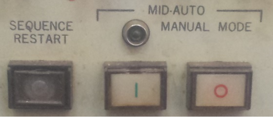

у меня в окуме такая фишка есть ,
2.jpg (6248 просмотров) <a class='original' href='./download/file.php?id=19529&mode=view' target=_blank>Загрузить оригинал (27.75 КБ)</a>
нажимаю паузу а потом кнопку среднюю кнопку что на картинке,
после этого делаю что хочу, верчу туретой (барабаном), останавливаю шпиндель, двигаю по X Z куда хочется,
после всех манипуляций нужно только запустить шпиндель и вернуть инструмент в барабане который был (иначе не выходит из этого режима)
после нажимаю "Sequence restart" и станок сам возвращается в место где был когда я нажал на паузу (разумеется при этом могу контролировать скорость меремещения) и стоит в режиме паузы, снимаю с паузы и поехали работать дальше, работает даже когда исполняется цикл, например нарезание резьбы.
кроме работы с мечиком так как шпиндель продолжает крутится и нельзя нажимать паузу

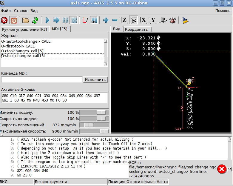

Народ, выручайте... У меня уже ни каких сил нету. Не могу я победить эту смену инструмента.
В HAL присутствуют строки
loadusr -W hal_manualtoolchange
net tool-change iocontrol.0.tool-change => hal_manualtoolchange.change
net tool-changed iocontrol.0.tool-changed <= hal_manualtoolchange.changed
net tool-number iocontrol.0.tool-prep-number => hal_manualtoolchange.number
net tool-prepare-loopback iocontrol.0.tool-prepare => iocontrol.0.tool-prepared
В INI есть
TOOL_CHANGE_QUILL_UP = 1
TOOL_CHANGE_POSITION = 32 48 0
Файл tool_change.ngc следующего содержания
O<toolchange> sub
T#1M6 (поменяли инструмент нажали продолжать)
G53 G0 Z10
G53 G0 X32 Y48 (едем в точку датчика инструмента)
F100 (Устанавливаем скорость поиска)
G38.2 Z-100 (едем в сторону датчика до касания)
(после касания отъезжаем на 10мм вверх)
G91 (относительные координаты)
G0 Z-10
F1  (снова ищем датчик но на маленькой скорости)
G38.2 Z-20
G90 (абсолютные координаты)
G10 L10 P#1 Z0
G43
O<toolchange> endsub
Что делаю дальше... Обнуляю станок по концевикам, переезжаю в некоторую другую позицию, делаю отступ, пытаюсь выполнить O-Code и получаю следующую ошибку. Что я делаю не так????
Error.png (6136 просмотров) <a class='original' href='./download/file.php?id=19858&mode=view' target=_blank>Загрузить оригинал (90.26 КБ)</a>
