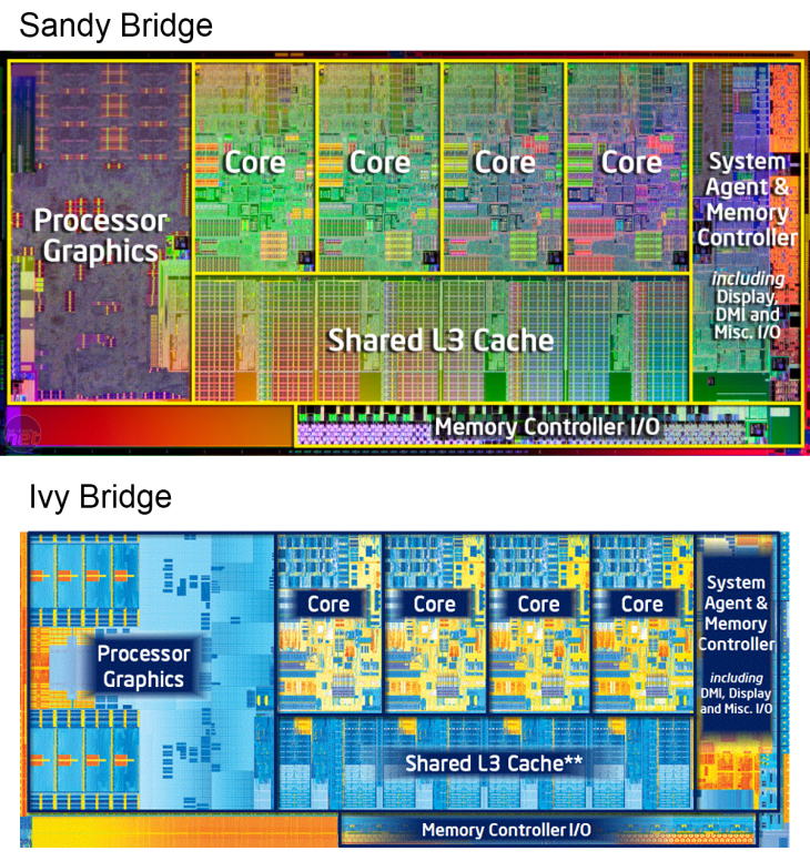

Green4 писал(а):Значит, если взять, например, пень или даже кор ай3, то можно "втыкаться" в видео разъем материнской платы.. теоритически?
Если материнская плата современная (из магазина), то скорости видеосистемы будет достаточно для Mach3 даже на Intel Atom.
А если взять процессор со встроенным видеоядром, то можно даже в FarCry 2 или Batman Arkham City играть с частотой 50 кадров/сек (этого, конечно, для Mach3 совсем не нужно).
sandyivyscale.jpg (5758 просмотров) <a class='original' href='./download/file.php?id=19439&mode=view' target=_blank>Загрузить оригинал (751.96 КБ)</a>
http://www.3dnews.ru/cpu/630836
http://www.3dnews.ru/630836/page-2.html
