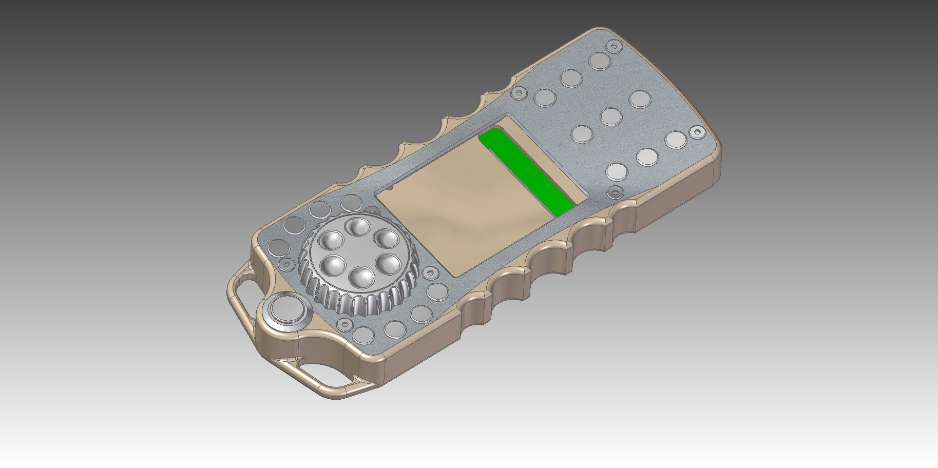

купил пультик http://cncpendant.ru/ru/shuttlerustm32.html буду делать свой корпус для него. добавил ему аварийную кнопку и толщину корпуса уменьшил.
Сборка.jpg (4519 просмотров) <a class='original' href='./download/file.php?id=20893&mode=view' target=_blank>Загрузить оригинал (169.22 КБ)</a>
Re: ЧПУ пульты
frezeryga писал(а):буду делать свой корпус для него.
из чего?
Re: ЧПУ пульты
серединка и колесики дюраль. передняя задняя крышки и кнопки нержавейка
