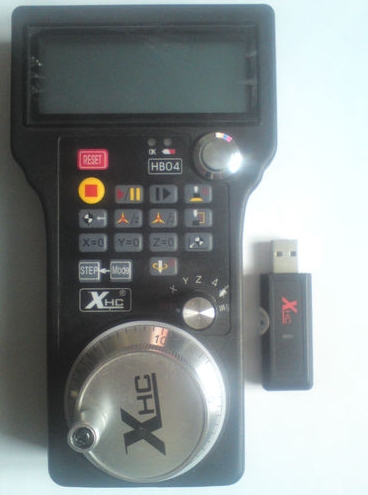

Отличная новость!
Наконец-то есть драйвер для пульта
XHC-HB04.jpg (6574 просмотра) <a class='original' href='./download/file.php?id=19179&sid=2daeda43d9718a20e3c23a58c2a899fd&mode=view' target=_blank>Загрузить оригинал (96.76 КБ)</a>
Можно брать :think:

Хорошо бы ктонибудь сделал нормальный обзор этого пульта.
СтОит или не стОит брать. Удобно ли пользоваться, хороший ли дисплей, кнопки, MPG, качаство сборки ну и тп.
С видео и/или качественными фотками.
Чехи на форуме пишут что батарейки быстро кончаются.

яж давно его в теме про пульты рассказывал. Ежели коротко - фиговый пульт :)
Fisher писал(а):Московской прописки у него нет.Хотя...
Москву всегда старался стороной объездить :)
Алексс писал(а):Хорошо бы ктонибудь сделал нормальный обзор этого пульта.
Могу судить только по Мачу. Там плагин изначально коряво написали. Потом уже переписал кто то. Стоит только плагин установить он меняет настройки Мача. Даже если без пульта работаешь чтобы нормально с клавы ездить нужно в насатройки MPG заходить и менять. Штурвал слабенький в том смысле что нет щелчков как на нормальных РГИ. Штурвал может сам сдвинуться
С Мачем основная проблема была в том что плагин кривой, а исправить его нельзя производитель исходников не дает. Под ЕМС наверно такой проблемы небудет :)
ЧПУ пульты #6
Алексс писал(а):Чехи на форуме пишут что батарейки быстро кончаются.
Есть еще проводной вариант , он даже дешевше :)

aftaev писал(а):Штурвал слабенький в том смысле что нет щелчков как на нормальных РГИ
на этом видео MPG "хрустит"
https://www.youtube.com/watch?v=oA_JDPKp3tI
Re: Поддержка XHC-HB04 wireless MPG pendant в LinuxCNC
Алексс писал(а):на этом видео MPG "хрустит"
он щелкает, но слабая фиксация. Если ручку оставить в горизонтальном положении и поднять пульт резко со стола то штурвал может "скатиться" вниз и станок поедит.

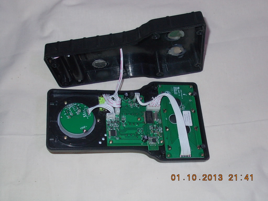

разбирать не пробовал? может можно как-то это исправить
NightV писал(а):разбирать не пробовал? может можно как-то это исправить
разбирал почти весь пульт. Штурвал полностью не разбирал но по жопе видно хлипко сделан. Могу разобрать и фотос выложить ежели интересно :)
а другой штурвал влезет?
NightV писал(а):а другой штурвал влезет?
нормальный наврят, они толще идут.
Позже фотос сделаю.

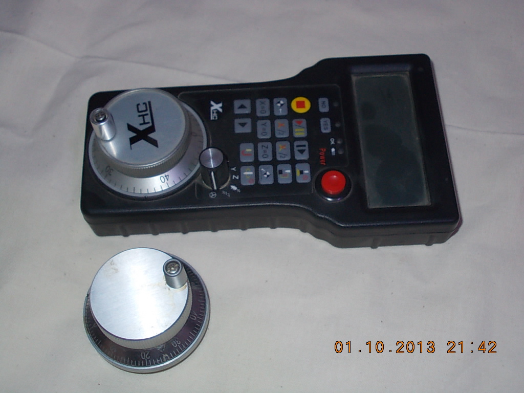

Фотос
DSCN2039.JPG (6533 просмотра) <a class='original' href='./download/file.php?id=19206&sid=2daeda43d9718a20e3c23a58c2a899fd&mode=view' target=_blank>Загрузить оригинал (223.5 КБ)</a>
DSCN2040.JPG (6533 просмотра) <a class='original' href='./download/file.php?id=19207&sid=2daeda43d9718a20e3c23a58c2a899fd&mode=view' target=_blank>Загрузить оригинал (223.33 КБ)</a>
DSCN2041.JPG (6533 просмотра) <a class='original' href='./download/file.php?id=19208&sid=2daeda43d9718a20e3c23a58c2a899fd&mode=view' target=_blank>Загрузить оригинал (234.76 КБ)</a>
DSCN2042.JPG (6533 просмотра) <a class='original' href='./download/file.php?id=19209&sid=2daeda43d9718a20e3c23a58c2a899fd&mode=view' target=_blank>Загрузить оригинал (263.39 КБ)</a>
В пульте на 50 импульсов/об штурвал. Другой по лучше китайский штурвал на 100 имп/об похоже влезет.

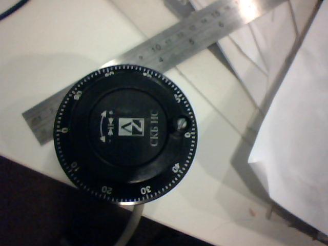

Наши штурвалы от СКБ ИС по больше будут... охренел, когда их в живую увидел... они в такой пульт точно не влезут...
А лимбы на китайких напечатаны, или выгравированны?
2013-10-01-201650.jpg (6528 просмотров) <a class='original' href='./download/file.php?id=19210&sid=2daeda43d9718a20e3c23a58c2a899fd&mode=view' target=_blank>Загрузить оригинал (24.46 КБ)</a>
2013-10-01-201636.jpg (6528 просмотров) <a class='original' href='./download/file.php?id=19211&sid=2daeda43d9718a20e3c23a58c2a899fd&mode=view' target=_blank>Загрузить оригинал (27.09 КБ)</a>
Да вот про такие штурвалы и говорю. Они не залезут. Валяется где то от Fanuc
На всех штурвалах гравировка.

Nick писал(а):Наши штурвалы от СКБ ИС по больше будут
ахренеть! это не в пульт точно. в панель...
