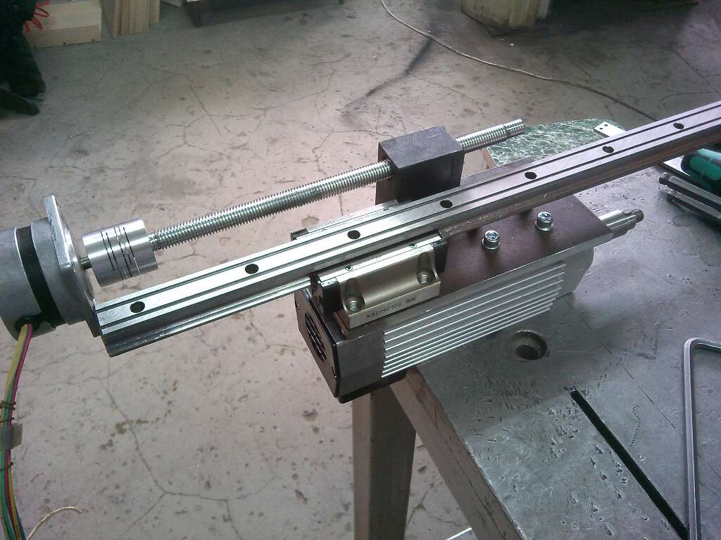

Perske, 0.27квт 200гц 11к об/мин. Знаю что маленький, но прикрутить более мощный никогда не поздно, а этот уже есть. Осталось к нему патрон под цанги изготовить, что не является большой проблемой.
При попытке присобачить этот небольшой моторчик к осям стало очевидным, что такая хлипкая конструкция будет очень сильно деформироваться под малейшей нагрузкой.
IMAGE-ICQ--20130925_122752-2.jpg (17484 просмотра) <a class='original' href='./download/file.php?id=19084&sid=1e4d6144b91b9d96bbff8237895ff8d8&mode=view' target=_blank>Загрузить оригинал (98.1 КБ)</a>

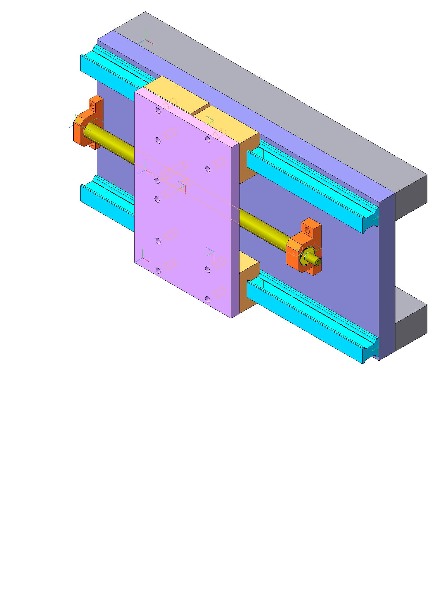

Пока почти закончил ось Y. Критикуйте.
Кстати, по какому параметру определяется название рельсы? Есть рельсы, основание шириной 20, шейка где-то 15, по канавкам для шариков примерно 16.
Сборка Y.jpg (17169 просмотров) <a class='original' href='./download/file.php?id=19337&sid=1e4d6144b91b9d96bbff8237895ff8d8&mode=view' target=_blank>Загрузить оригинал (149.35 КБ)</a>

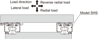

nERV писал(а):Кстати, по какому параметру определяется название рельсы? Есть рельсы, основание шириной 20, шейка где-то 15, по канавкам для шариков примерно 16.
По ширине основания.
nERV писал(а):Пока почти закончил ось Y
Посмотрите в мануалах по рельсам методы их крепления.

Да примерно оно, а вот схема, которая Вам подошла бы
THKAS610E001-1.png (17149 просмотров) <a class='original' href='./download/file.php?id=19345&sid=1e4d6144b91b9d96bbff8237895ff8d8&mode=view' target=_blank>Загрузить оригинал (20.49 КБ)</a>
