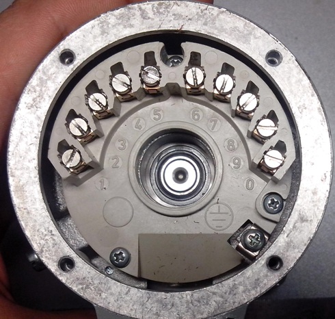

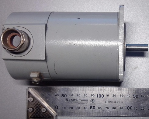

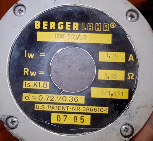

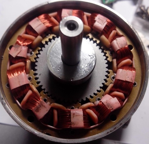

Здраствуйте! Кто нить делал драйвера на такие двигатели на микросхеме SI7510, имеет ли смысл заморачиваться, в сети очень мало информации, и такое ощущение что никто так ничего и не запустил на них, либо только на покупных драйверах. Достались бесплатно, хочется задействовать в сверлильном станке, ну или в плазме. По зиме планировали с друзьями заняться, как время появится. Микросхемы заказал, пока жду может информации на форумах накопать.

линейка от края где то 130, квадрат 85 (2509 просмотров) <a class='original' href='./download/file.php?id=18855&mode=view' target=_blank>Загрузить оригинал (69.8 КБ)</a>

Куда хочешь воткнуть такой мотор на 1,15А ?

aftaev писал(а):Куда хочешь воткнуть такой мотор на 1,15А ?
А самое главное чем таким чудом управлять?

разбирал аккуратненько без стуков, видно что кто то до меня тоже интересовался и вскрывал. Поставить думал в сверлильный станок, ну или фрезеровать (максимум люминь), если мощей у него хватит. Управляются, если из покупного то есть драйвера на ebay от Vexta, но они дюже дорогие посему заказал микросхемки как написано выше SI7510 к ним 5 плечей полевиков (что нить по месту подберу в процессе макетирования), коммутация фаз исходя из документа на микросхему происходит 2 на 3, не знаю какой момент на них можно выжать. В связи с этим и создал тему, может кто встречал их или использует.
док на SI7510 http://www.sanken-ele.co.jp/en/prod/sem ... -7510e.pdf
vexta на ebay http://www.ebay.com/itm/ORIENTAL-SUPER- ... 41772f5d44

boratinka писал(а):разбирал аккуратненько без стуков, видно что кто то до меня тоже интересовался и вскрывал.
если ротор вытаскивать то он размагничивается
boratinka писал(а):если мощей у него хватит
если через редуктор таскать с небольшой соростью

aftaev писал(а):если ротор вытаскивать то он размагничивается
нет ротор я не вытаскивал, да и не думаю что кто то вытаскивал, но спасибо учту, не знал
aftaev писал(а):если через редуктор таскать с небольшой соростью
хм, то есть мощей мало, или это как вариант?

Может быть для этих моторов и не страшно, если ротор вытащить - большие они, старые, и ток рабочий маленький.
Может быть у них не так уж сильно намагничен ротор, может быть процесс изготовления и сборки в то время был попроще.
