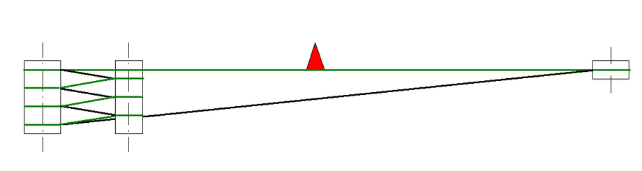

Привод на тросике

зачем така хитрая система, чобы не проскальзывало?

aftaev писал(а):зачем така хитрая система, чобы не проскальзывало?
думаю что-бы не делать спиральную нарезку на валу
Скорее всего. Для надежного удержания нужно несколько оборотов, если нарезать спираль на одном валу, тогда участки троса будут непараллельны - для возврата в плоскость используется второй вал, кажется, так.

Darxton писал(а):для возврата в плоскость
не похоже что оба плеча троса в одной плоскости ...

Трение металл - нить, интересно какой ресурс у этой системы.

asutpka писал(а):думаю что-бы не делать спиральную нарезку на валу
Если сделаешь спиральную нарезку, то трос будет по ней двигаться вверх-вниз по мере вращения, а тут выемки прямые поэтому трос никуда не едет и при этом площадь контакта больше, чем просто пол оборота.

2cme писал(а):Трение металл - нить, интересно какой ресурс у этой системы.
И ресурс ни то ни сё , да ещё потеря силы на изгиб троса , похоже, больше половины момента отгрызть сможет. Спиральный шкив как бы экономичней и долговечней ИМХО
Опять -же в данном случае снимается ограничение на длину координаты, что явный плюс.

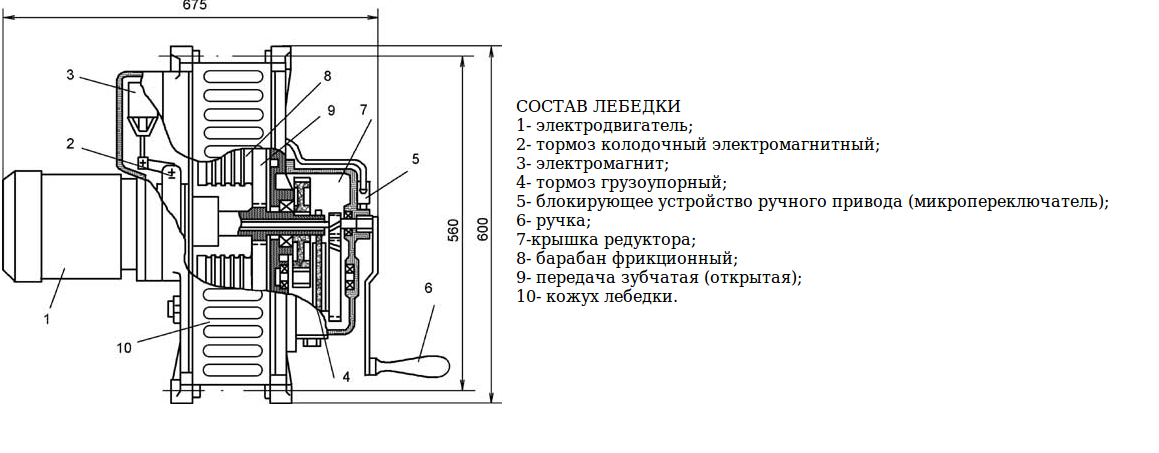

Непонятно, что дает перекрест между роликами, кроме небольшого увеличения угла охвата.
Похожий механизм, кстати, давным-давно применяется в строительных люльках, только там трос идет без перекреста.

В строительных люльках применялся механизм "полиспаст" своего рода тросовой линейный понижающий редуктор.
А тут много канавок на роликах видимо со сдвигом в полшага, я думаю это попытка уйти от винтового ролика , оставить неизменную высоту тросов над основанием и увеличить поверхность контакта. Что-то типа деформировонного винтового ролика размазанного в четырехмерном пространстве.

не, я не про полиспаст, а про лебедку с двумя многоручьевыми шкивами, применяется в самоподъемных люльках.

РЕКЛАМА писал(а):Что-то типа деформировонного винтового ролика размазанного в четырехмерном пространстве.

Схематично это так выглядит.
На схеме зелёным цветом - это нить ближе точке вида, чёрным цветом - это нить с обратной стороны.
