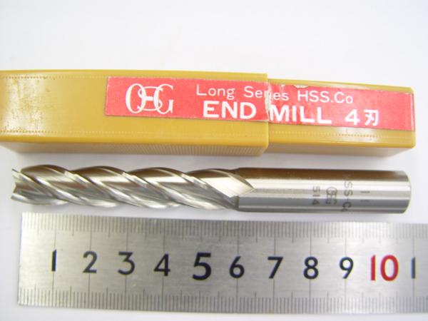

michael-yurov, ябы еще присоветовал тебе на 4х перые фрезы перейти. На ету мысль меня натолкнуло то, что пролистывая фирменые каталоги фрез, почти везде фрезы по пластику 4х перые. Взял на пробу несколько и могу сказать что однозначно лучше, скорости можно повысить, стружка кипяток летит в разные стороны и материал не плавится, резал HPVC.
больше всего понравились такие:
osg.jpg (2676 просмотров) <a class='original' href='./download/file.php?id=18483&mode=view' target=_blank>Загрузить оригинал (27.83 КБ)</a>

evgenyjp, а что это за фреза? На 6 мм? Где брал?, сколько стоит?
на фотке OSG 11мм http://www.osg-global.jp/, брал здесь, в япе.
такие фрезы есть от 3мм. http://www.monotaro.com/g/00013726/
Я резал другой, тоже 4х перой, диаметром 4мм, ничего не забивается, тока стружка летит. Буду бокс делать из ал профиля и акрила чтоб накрывать станок.

evgenyjp писал(а):на фотке OSG 11мм http://www.osg-global.jp/, брал здесь, в япе.
цена?

по второй ссылке цены, от 15 до 30 баксов примерно.
