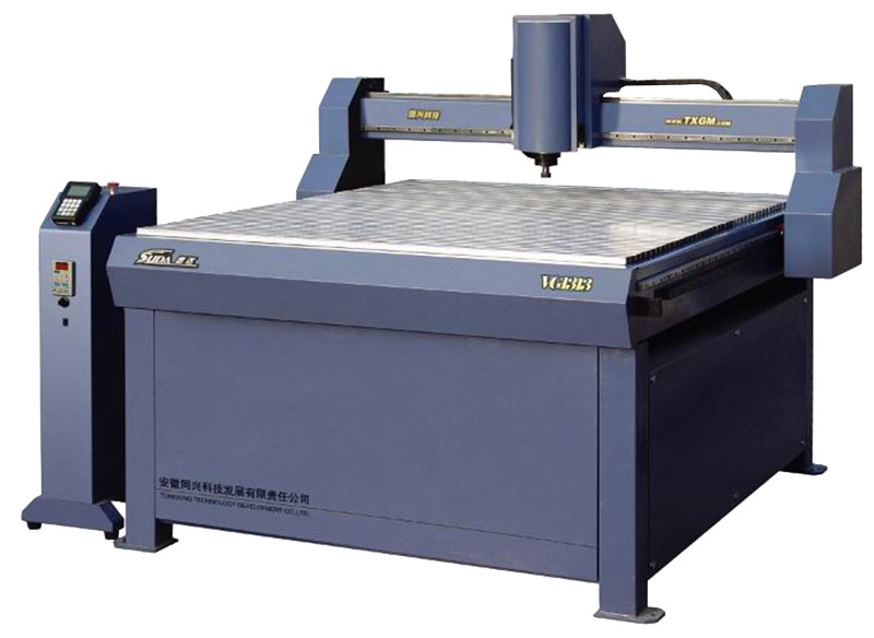

Здраствуйте,уважаемые форумчане! У меня 3-х осевой станок,хочу начать изготовление стола. Вопрос: Возможно ли изготовить на 3-х осевом станке балясины? Если нет,то можно ли как-то примудрить 4-ю ось на 3-х осевой станок?

Можно. Одна ось становится ротационной(поворотной). Фото станка покаж.

aftaev писал(а):Можно. Одна ось становится ротационной(поворотной). Фото станка покаж.
VG 1313
VG1313-big.jpg (3366 просмотров) <a class='original' href='./download/file.php?id=18920&mode=view' target=_blank>Загрузить оригинал (50.13 КБ)</a>
Re: Балясины на 3-х осях. Реально?
Портал низковат конечно, но если высота устраивает, покупаешь поворотную ось. Выдергиваешь из оси Х шагового штекер и втыкаешь его в поворотку. В пульте перебиваешь настройки

aftaev писал(а):Портал низковат конечно, но если высота устраивает, покупаешь поворотную ось. Выдергиваешь из оси Х шагового штекер и втыкаешь его в поворотку. В пульте перебиваешь настройки
сколько стоит поворотная ось и как её ставить? Рабочая высота по Z 150мм
можно самому собрать
как пример http://www.ebay.com/itm/New-CNC-Machine ... 2a3158a047 может быть слабая для тебя
http://www.ebay.com/itm/CNC-Router-Rota ... 3a7f124c29
устройство видно здесь http://www.ebay.com/itm/hollow-shaft-4a ... 3384dc6abe
