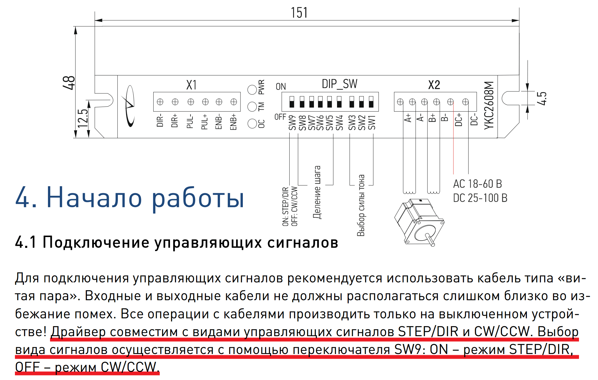

Я новичок в данном виде. Собрал 3-x осевой станок со следующим оборудованием:
- движки шаговые биполярники ST57-76;
- драйвера Yako YKC2608M-H;
- плата DXB-55
программа MACH-3 комп с 7 виндой.
Драйвер прописался, скорость, ускорение все регулируется, но не могу настроить направление движение двигателей. Все перепробовал - и в настройках менял актив, и менял реверс, ни чего не помогает. Что делать? Стоит железо в углу пылится, а так хочется уже попробовать, сие электронное чудо :oops: . Помогите советом плиз :thinking:

В смысле _только_ в одну сторону, или просто не в ту в которую надо?
almaz
Сообщения: 9
Зарегистрирован: 19 сен 2013, 17:06
Re: Проблема с направлением движения двигателей
Сообщение almaz »
Nick писал(а):В смысле _только_ в одну сторону, или просто не в ту в которую надо?
Смысл в том что они вращаются правильно только в правую сторону, нажимаешь передвижение на лево, он вращается все равно в право
Значит неправильно настроен сигнал Dir Pin#?
Или подключен неправильно.

Так все три мотора только в одном направлении вращаются, или только один?
Вероятность обрыва в трех проводах сразу почти нулевая.
А может ему управление нужно не степ-дир, а cw-ccw...
Nick писал(а):А может ему управление нужно не степ-дир, а cw-ccw...
Точно!
Untitled-1.png (2806 просмотров) <a class='original' href='./download/file.php?id=18807&mode=view' target=_blank>Загрузить оригинал (102.9 КБ)</a>

Ребята, ВЫ СУПЕР. Действительно проблема решилась путем переключения со степ-дира на cw-ccw. Я как кот Мотроскин Ура!!!!! Заработало!!!!
Спасибо огромное Nick и michael-yurov. Буду дальше постигать прелести ЧПУ.
