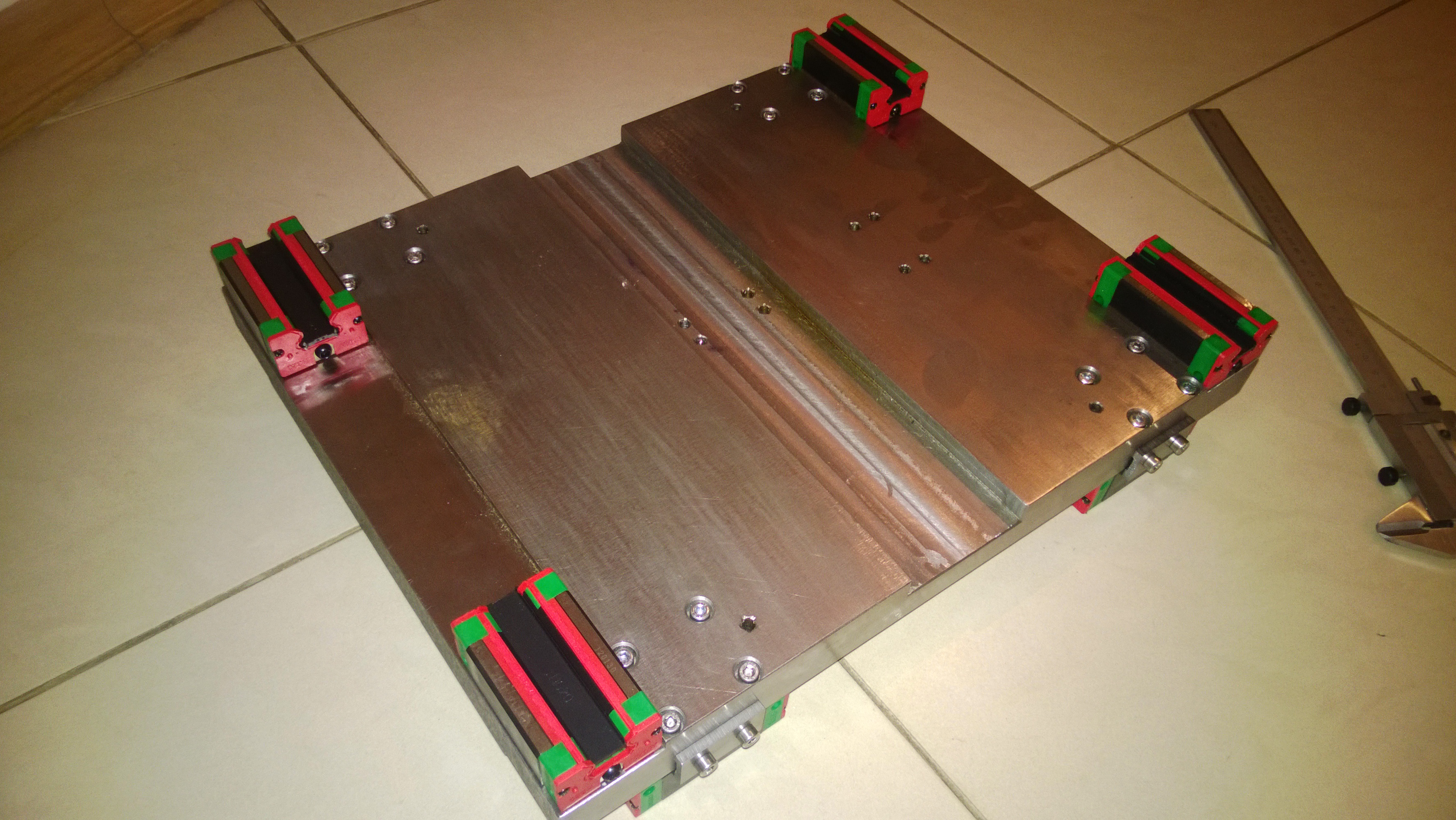

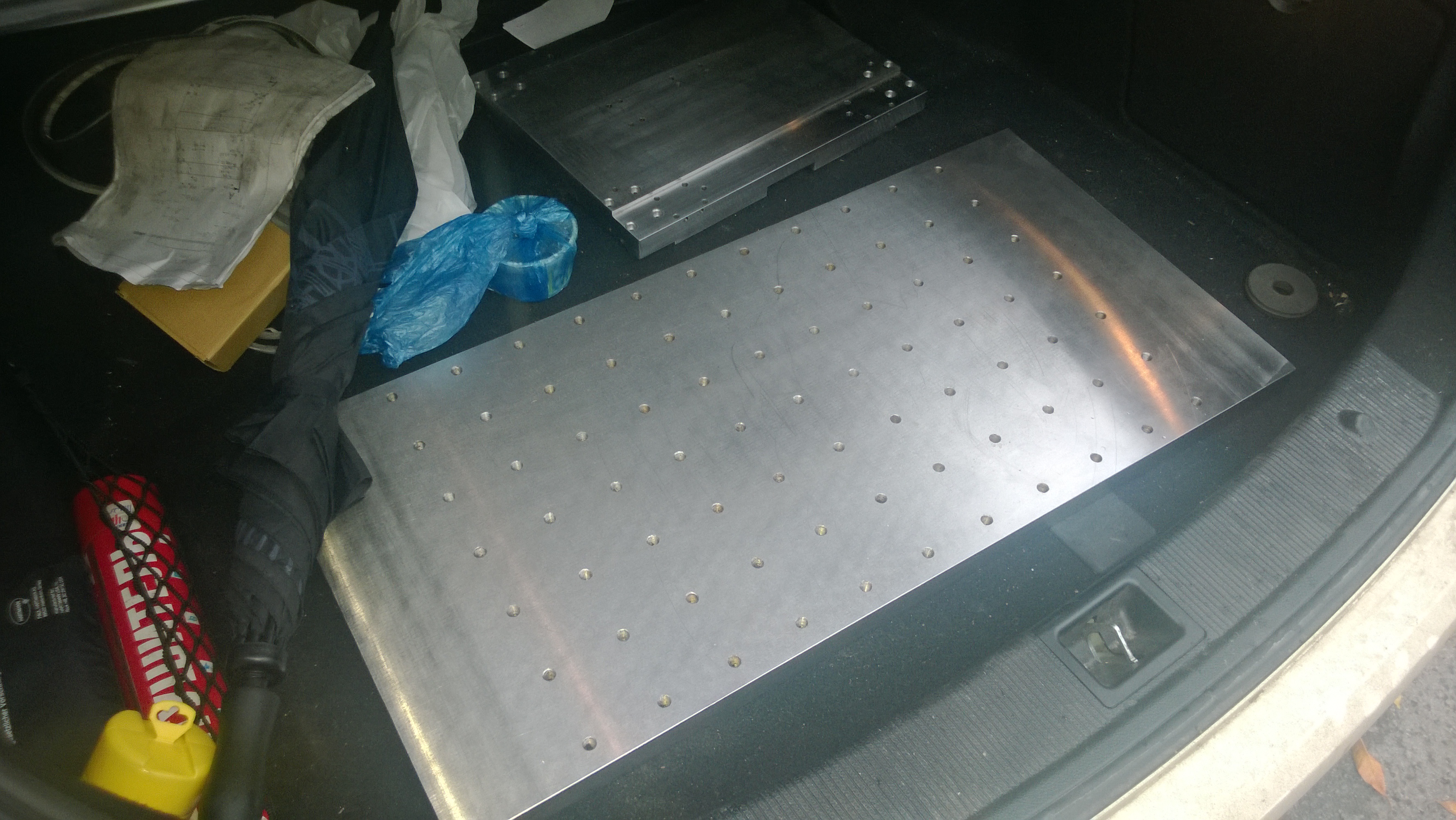

Это стол. Донес только до гаража ибо тяжелый (80 кг не меньше)
WP_20130919_002.jpg (2307 просмотров) <a class='original' href='./download/file.php?id=18795&sid=c9cb86107400b6f39c791c5c8e9804bf&mode=view' target=_blank>Загрузить оригинал (1.99 МБ)</a>
С обратной стороны вроде даже есть куча отверстий для крепления рельс (сам не видел :D ).
Мастер рельс прижимается к штифтам, которые предварительно шлифуются по линейке, а потом поджимается как на рисунке:
Снимок.PNG (2307 просмотров) <a class='original' href='./download/file.php?id=18799&sid=c9cb86107400b6f39c791c5c8e9804bf&mode=view' target=_blank>Загрузить оригинал (37.84 КБ)</a>
А потом второй рельс выставляется по индикатору относительно первой.
Это переходная плита (или фланец), которая соединяет оси Х и У.
WP_20130919_014.jpg (2307 просмотров) <a class='original' href='./download/file.php?id=18796&sid=c9cb86107400b6f39c791c5c8e9804bf&mode=view' target=_blank>Загрузить оригинал (1.77 МБ)</a>
Прижимные планки стоят только на одной паре кареток, что со стороны мастер рельса. База под каретки шлифованная за один проход и установ. Вторые пары кареток имеют широкий паз +5 десяток, чтоб каретки можно было их свободно двигать и потом притягивать уже одев на рельсы.
WP_20130919_015.jpg (2307 просмотров) <a class='original' href='./download/file.php?id=18797&sid=c9cb86107400b6f39c791c5c8e9804bf&mode=view' target=_blank>Загрузить оригинал (2.22 МБ)</a>
Плита с обратной стороны и паз под винт - тут же отверстия под крепление гайки.
WP_20130919_011.jpg (2307 просмотров) <a class='original' href='./download/file.php?id=18798&sid=c9cb86107400b6f39c791c5c8e9804bf&mode=view' target=_blank>Загрузить оригинал (2.24 МБ)</a>
Ну и плоскость по световой щели :monkey:

Уровень есть 0.02 на метр. А ролики из подшипников сделать???
Сообщения: 8408
Re: ВСО из полимербетона
Зачетные железки :good:
Сообщения: 34042
sr480 писал(а):Уровень есть 0.02 на метр. А ролики из подшипников сделать???
С новых подшипов сделай. Но плиту придется точно выставить по уровню.

Ну вроде все работает, что задумывалось. Правда немного больше размером чем я представлял :D

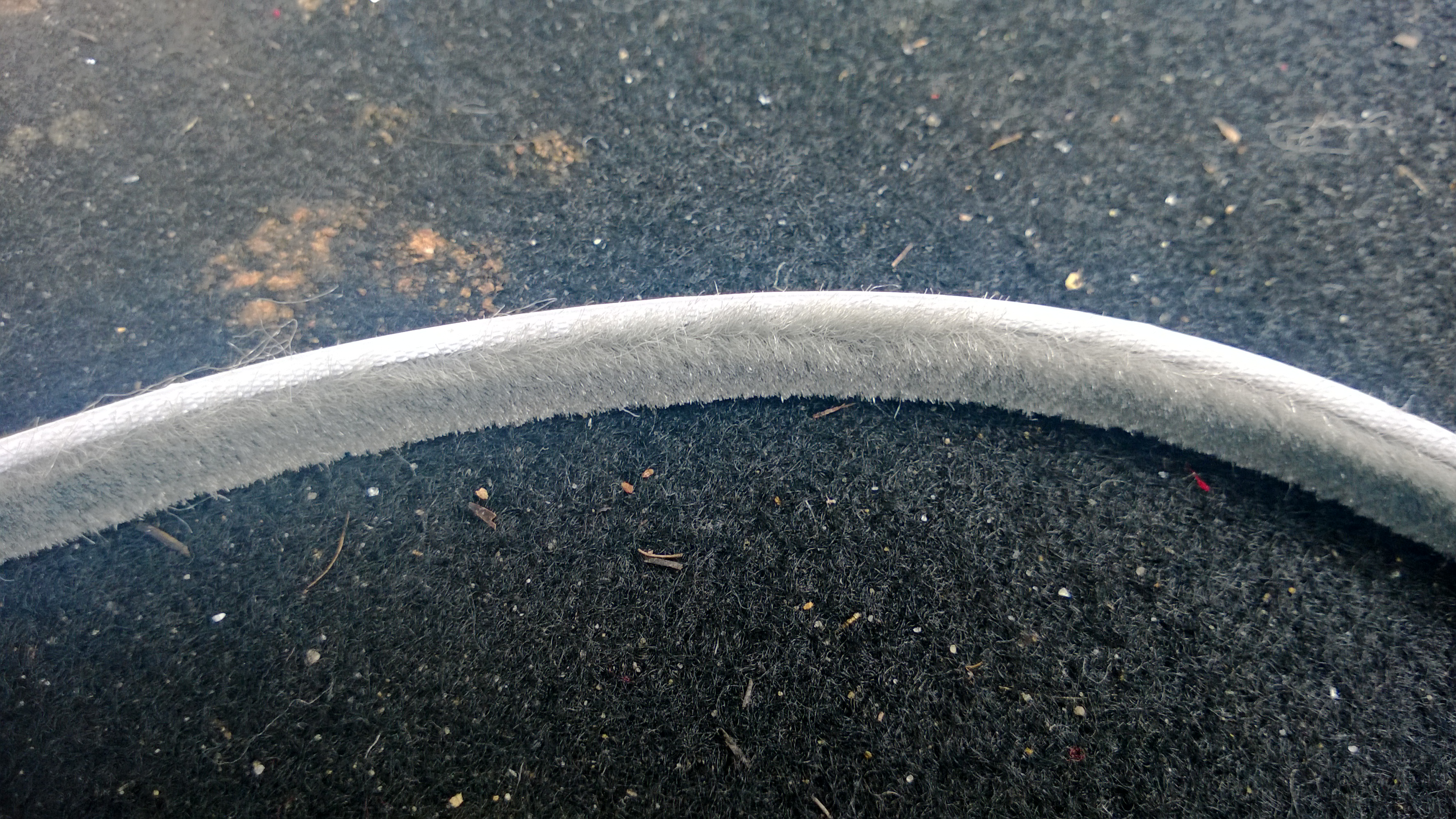

Если в телескоп поставить такую щетку:
WP_20130919_001.jpg (2235 просмотров) <a class='original' href='./download/file.php?id=18805&sid=c9cb86107400b6f39c791c5c8e9804bf&mode=view' target=_blank>Загрузить оригинал (2.98 МБ)</a>
Это щетка на двери в шкафах купе клеится.

Может всеже добавить еще скребки из материала типа плотной резины, а то имха этот уплотнитель долго не протянет

Ну еще можно добавить уплотнительную резину как на двери и окна клеят.

Имхо лучше взять резинку от дворника...

Nick писал(а):Имхо лучше взять резинку от дворника...
читаешь мои мысли :D

Только она будет подворачиваться. Её бы укоротить.
Сообщения: 8408
А может под нее сделать типа держалки с пазом?
Что бы резинка торчала немного из крепехи
