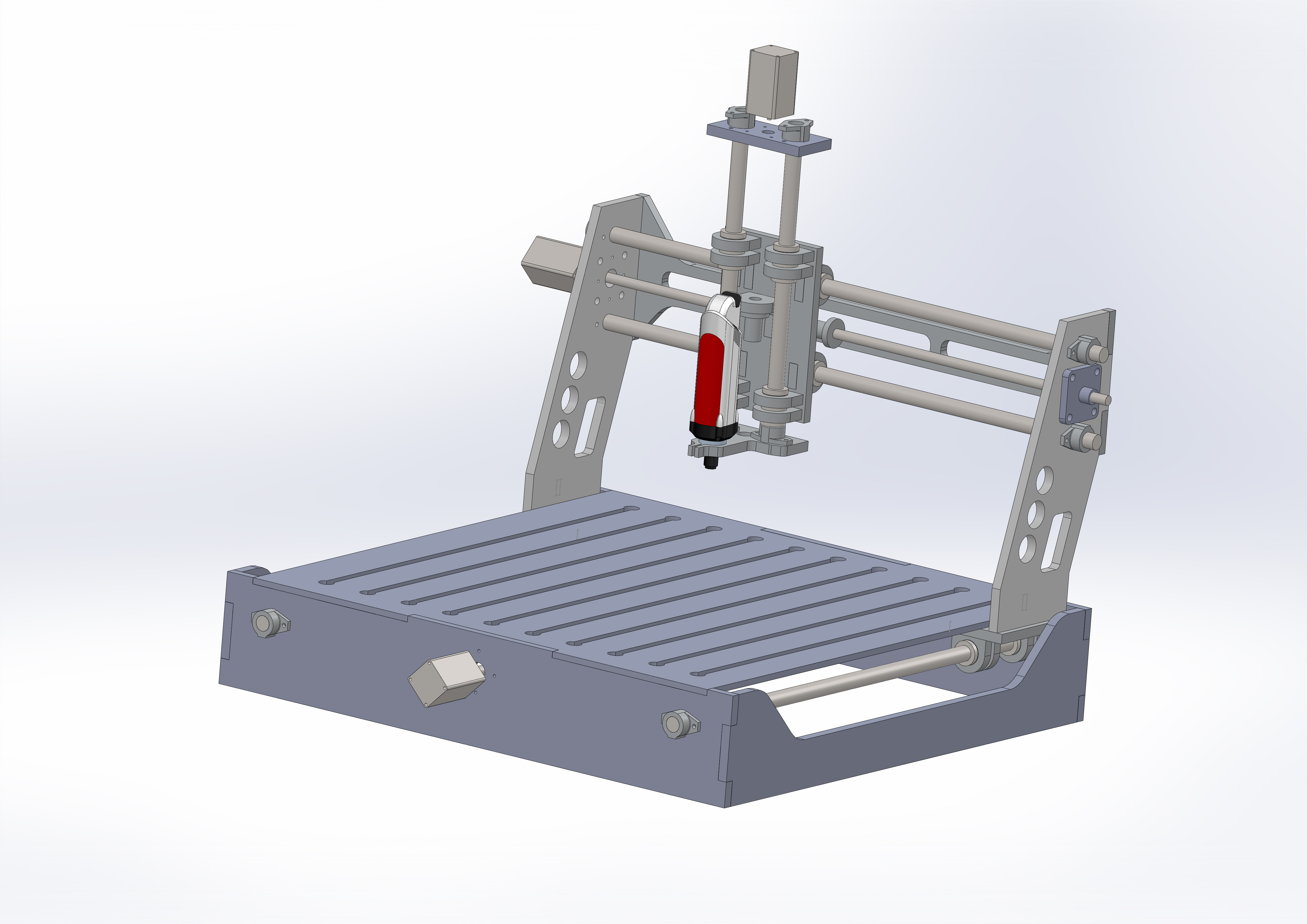

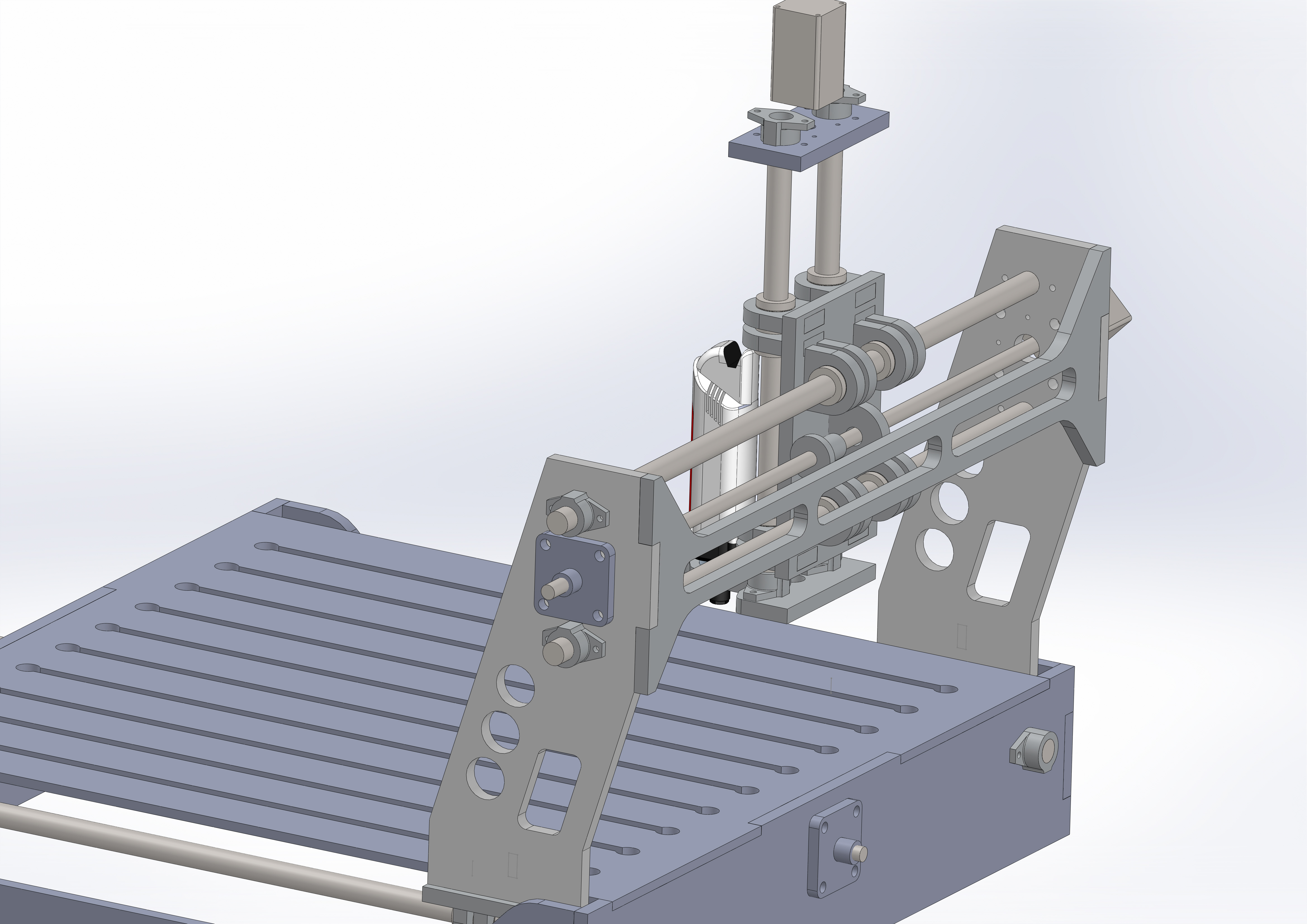

решил собрать станок 3-х координатник
вот что получается

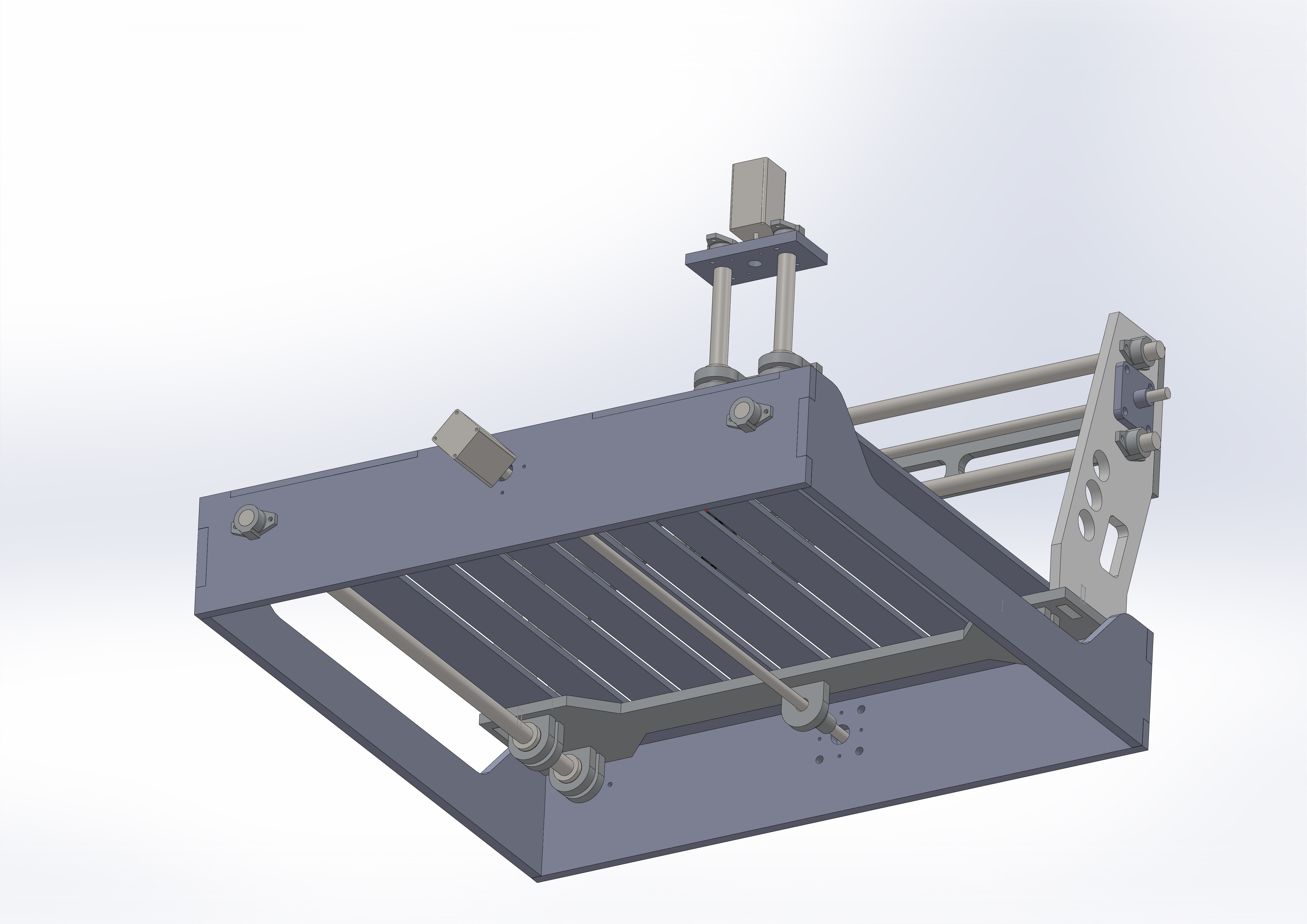

сначала был проект нарисовал все в солиде
купил
направляющие 25 мм по всем осям(в Москве купить не проблема покупал в ск рутер)
передача винт гайка 16х4(покупал в ск рутер)
движки шаговые name 23 крутящий момент 28кг*см
контролер TB6560HQV3-T3 red
Блок питания 500вт 36в 14А
вот что получается
щас уже все сварили
поругайте только не сильно )))
фотки после сварки выложу попозже)))

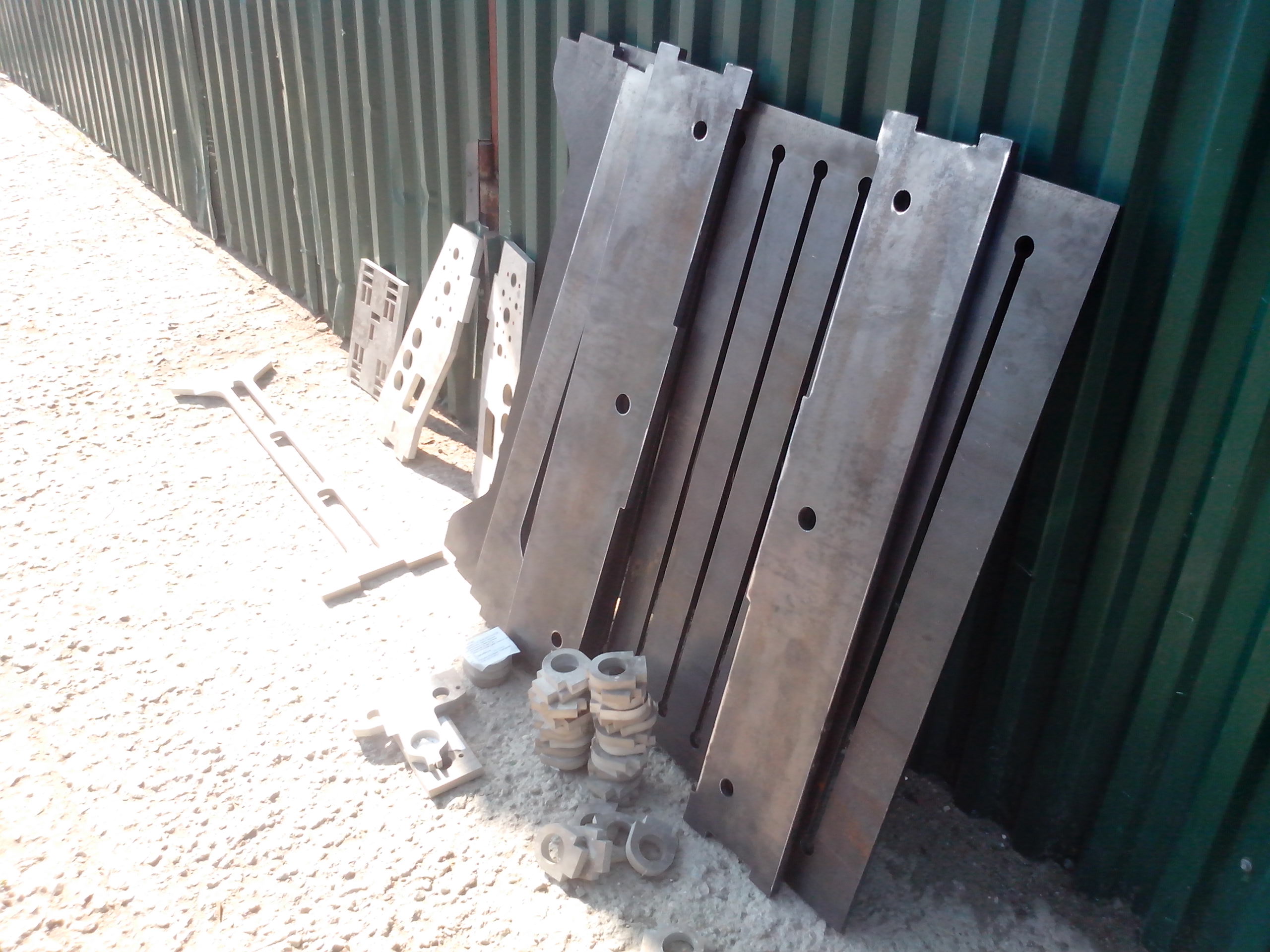

чпу1.JPG (2570 просмотров) <a class='original' href='./download/file.php?id=18729&mode=view' target=_blank>Загрузить оригинал (1.86 МБ)</a>
чпу2.JPG (2570 просмотров) <a class='original' href='./download/file.php?id=18730&mode=view' target=_blank>Загрузить оригинал (2.07 МБ)</a>
чпу3.JPG (2570 просмотров) <a class='original' href='./download/file.php?id=18731&mode=view' target=_blank>Загрузить оригинал (1.75 МБ)</a>

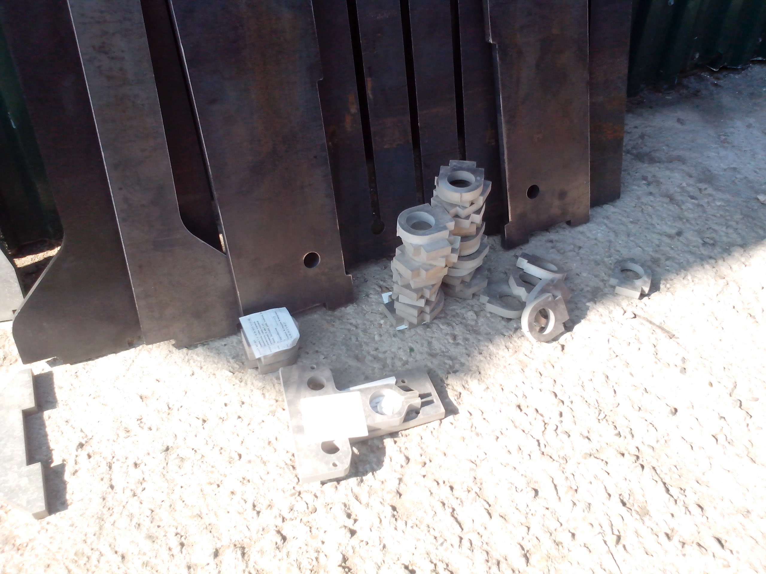

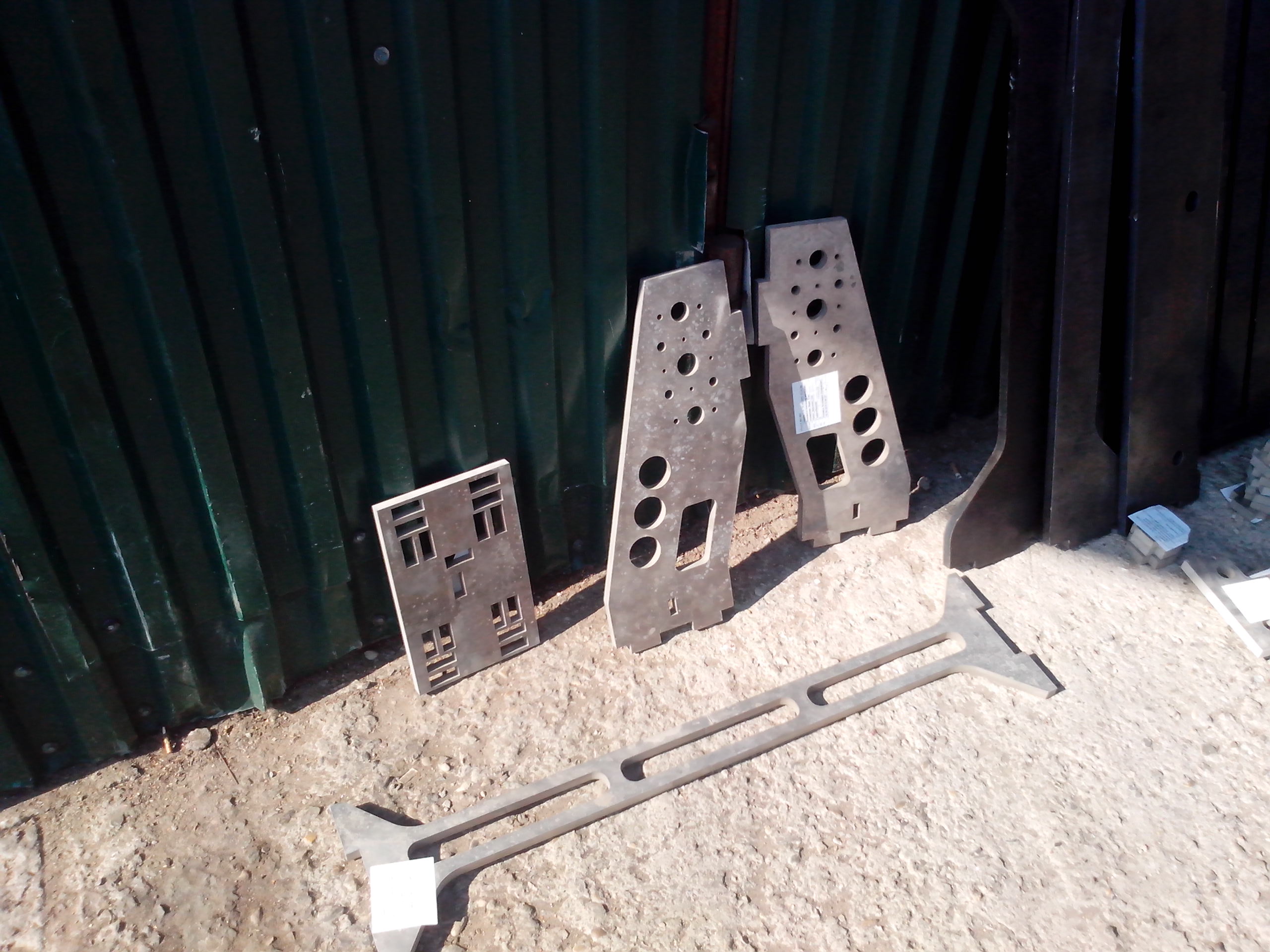

портал алюминий 16 мм резали на гидрорезки (2570 просмотров) <a class='original' href='./download/file.php?id=18732&mode=view' target=_blank>Загрузить оригинал (550.62 КБ)</a>

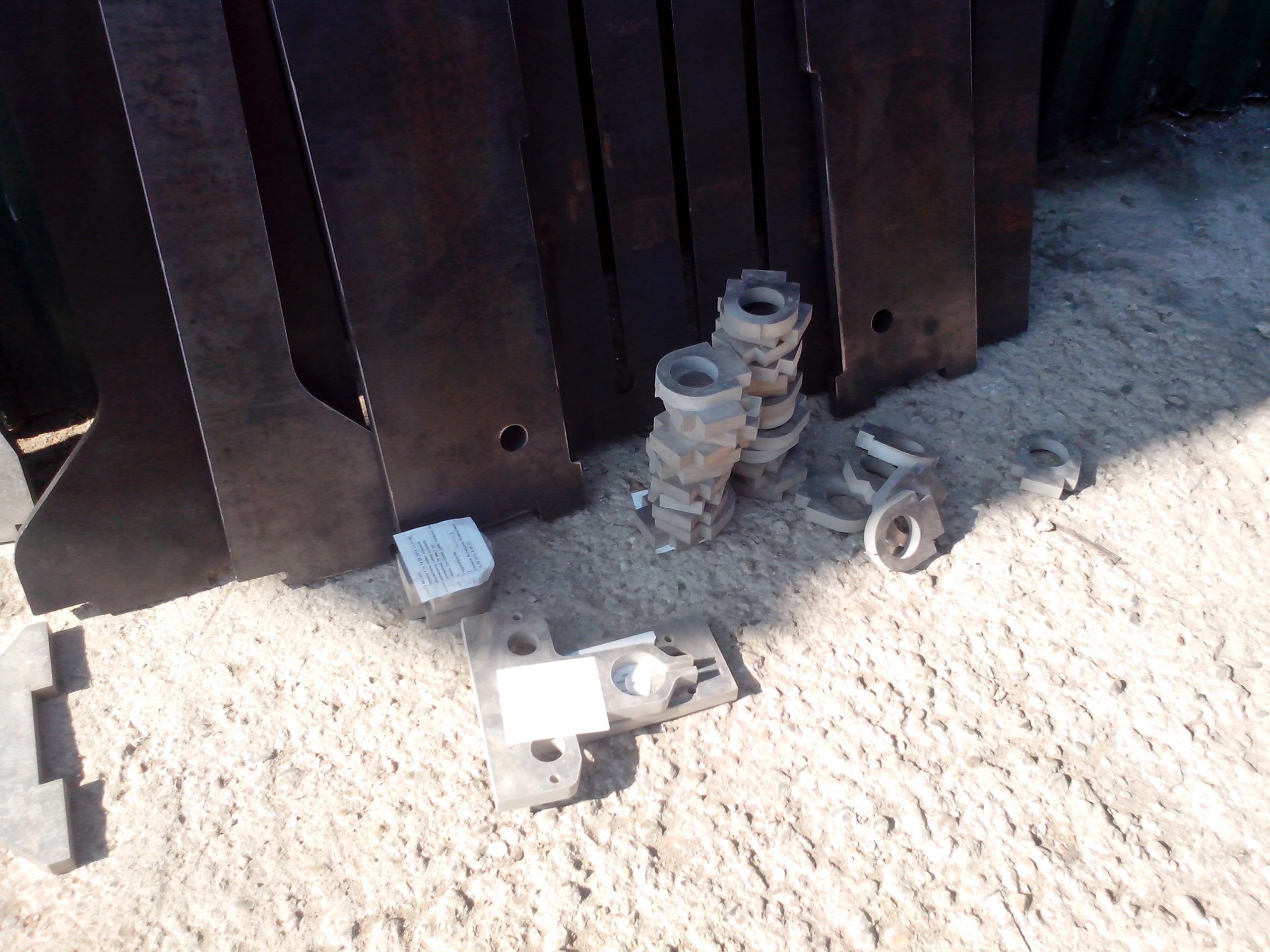

IMG_20130821_162036.jpg (2570 просмотров) <a class='original' href='./download/file.php?id=18733&mode=view' target=_blank>Загрузить оригинал (560.68 КБ)</a>
крепеж подшипников тоже на гидро резки алюминий 16 мм (2570 просмотров) <a class='original' href='./download/file.php?id=18734&mode=view' target=_blank>Загрузить оригинал (566.63 КБ)</a>

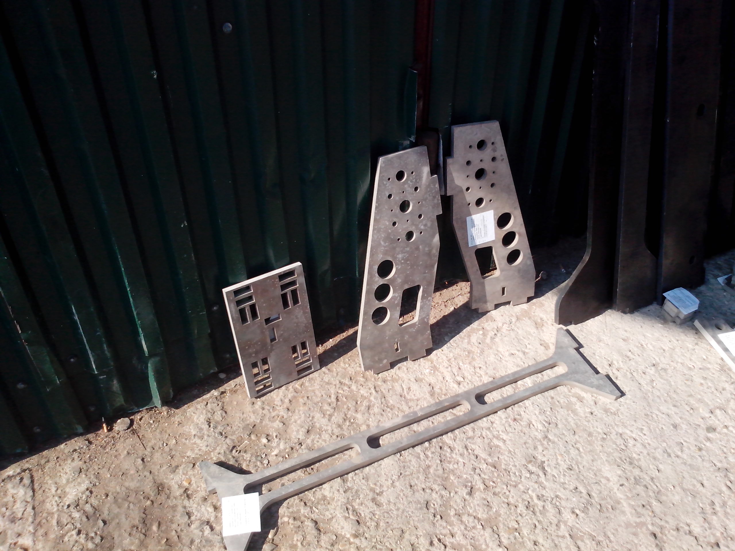

IMG_20130821_162055.jpg (2570 просмотров) <a class='original' href='./download/file.php?id=18735&mode=view' target=_blank>Загрузить оригинал (495.25 КБ)</a>
станина сталь 16 мм стол 10 мм очень тяжелый (2570 просмотров) <a class='original' href='./download/file.php?id=18736&mode=view' target=_blank>Загрузить оригинал (538.13 КБ)</a>

Что за материал? Чем резали?
atom12
Сообщения: 345
Зарегистрирован: 20 авг 2013, 10:58
Репутация: 179
Re: Первый станок
Сообщение atom12 »
портал алюминий АМГ3 16 мм резали гидро резкой ,станина сталь3 16мм стол 10 мм резали на лазери все заказали в Питери

Какой примерно размер по осям?
ИМХО у портала не будет хватать боковой жесткости... к нему бы что-нибудь с боков приделать.
Стол не прогибается поцентру? Насколько он жесткий получился?

по осям 720 на 800 на 150
то есть не будет хватать жесткости у портала?
стол не прогибается снизу проварены уголками для жесткости точечной сваркой

atom12 писал(а):то есть не будет хватать жесткости у портала?
При фрезеровке вдоль Y портал будет становиться параллелепипедом.
Стойки скроутеровские художества напоминают...
Re: Первый станок
atom12 писал(а):стол не прогибается снизу проварены уголками для жесткости точечной сваркой
Вот все бы тоже самое для портала сделать и усилить места стыков.
А шпиндель какой будет?
И какие гайки, капролон?

я рассчитывал в солиде ничего не скручивает там толщина 16мм как монолит))) если будет скручивать что нибуть придумаем )))
да я с скрутера срисовал))
шпиндель пока kross 1050
гайки капралон

Nick писал(а):Вот все бы тоже самое для портала сделать и усилить места стыков.
места стыков проверинный шов очень хороший как на заводе у нас сварочник 600 ампер)))
